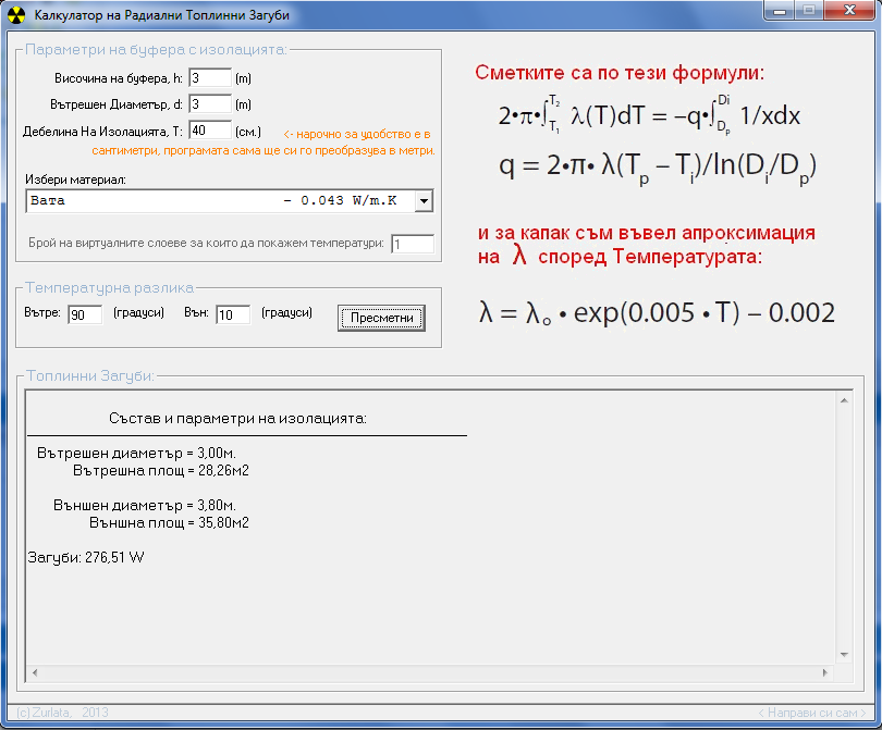

Конкретно: Буфер, 3м и височина 3м, dT=80`C (90`C-10`C)
Zurlata,
Предлагам следните стойности със запас (не повече от):
40cm - 192W
100cm - 87W
150cm - 51W
Не ми се смята нататък, не че и до тук го не можеш сам. :)

Тани ми именно де не ги знам формулите, нито как и кога да ги прилагам, знам че с с времето пада вът. темп. а от там и загубите намалят, ама мен това не ме интересува как се смята и за това питам в стила на направи си сам:
по практично без формули, графики, физика и високи технологии.
Конкретно: Буфер, диаметър 3м и височина 3м, dT=80`C (темп в началото 90`C, външна постоянно 10`C)
дебелина:-----------------40см-------100см----150см
загуби след 1ден----------.......------........-----........ kWh
загуби след 1месец-------.......------........-----........ kWh
загуби след 3месеца------.......------........-----........ kWh
Ахмаков що не ми го сметне на практика да си прилага всички формули които са нужни, не ме интересува какви са да си смята по която иска повърхност, вътрешна , външна, искам крайния резултат попълнен горе в таблицата. Или той може само с формули, графики, и обяснения да омайва хората а един прост практичен пример не може да ми изчисли, така ли да го разбирам?

Това са загубите САМО от стените без да са включени и дъната! Би ли споделил как стигна до тези твоите резултати? За каква площ ги сметна и колко е U ?
8180 - майстор
Тани написа:
ПРИЕМАМ!
Нощес (Трифон Зарезан) имам формални (аритметични) грешки (смятам почти на ръка).
Съпоставимата моя стойност, без дъната, за горния случай, е - 226W - 18% грешка.
По предложеното по-горе (10-15%) ПАК ТРЯБВА да се коментира! Ще го оставя за по-нататък - ако има други предложения.
Новите (коригирани мои) предложения за максимални стойности, по задачата от Зурлата, с дъната, са:
40cm - 423W
100cm - 134W
150cm - 90W
