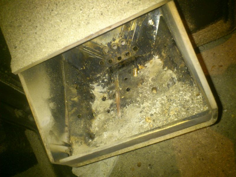

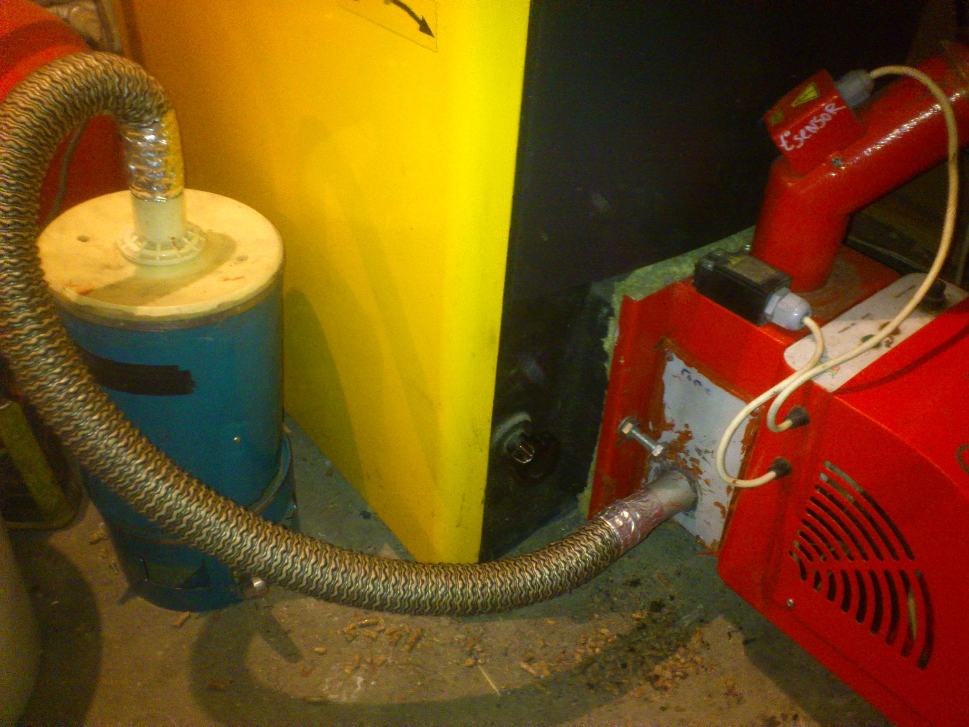

ЕТО за тези които плюеха по ератовските горелки.Стига да им разбереш болестите можеш да ги излекуваш :mrgreen: .Ето малко снимки от моето лечение на една ератовка 2-а генерация.НА снимите се вижда бъркалката и това което остава след почистването и.На нея и помага една прахосмукачка -чайка която обдухва пепелта доста сполучливо.Елелктрониката е на натурела .За около месец и половина съм я чистил един път ръчно.А когато бъркалкатра прегори си имам резервни заготовки.Също на снимките се виждат и изходните газове. :partyman:

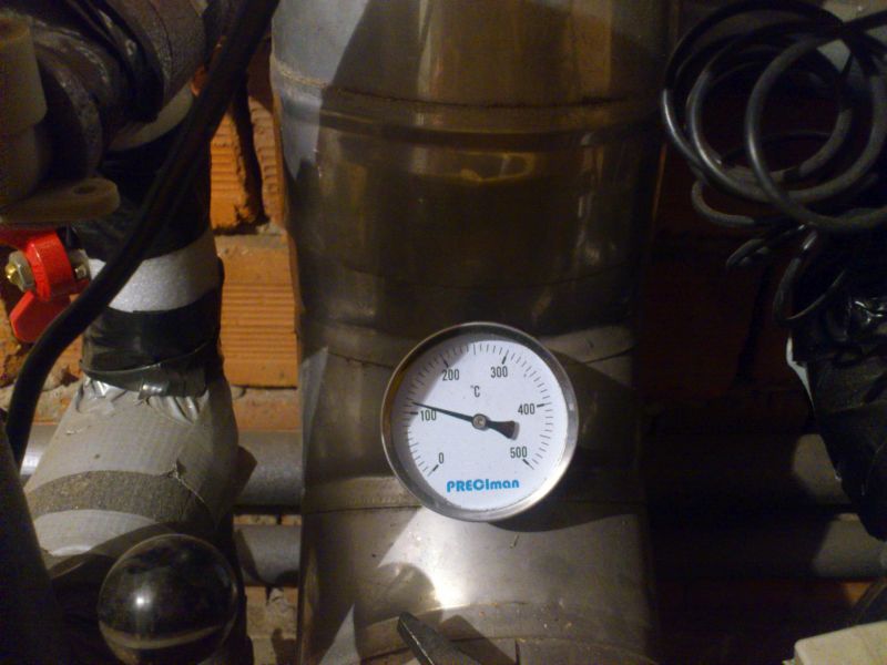

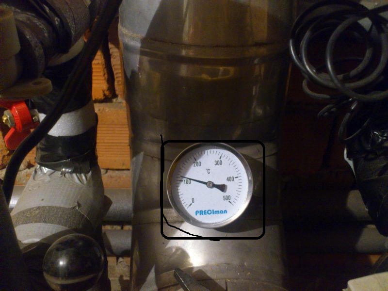

Имам термометар 300гр постоянно в димоотвода.Температура 3 ст не повече 105 гр ав поддьржане 62/65 гр.
Имам и турболатори

joro39 - специалист
къде мога да намеря такъв или подобен термометър като на колегата може и до 300 градуса
Бай Гого - специалист
joro39 написа:
Те от тук.. http://www.water-technic.com/izmervane- ... 32/page-2/
