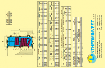

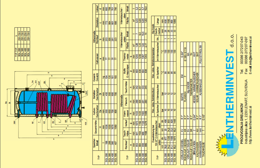

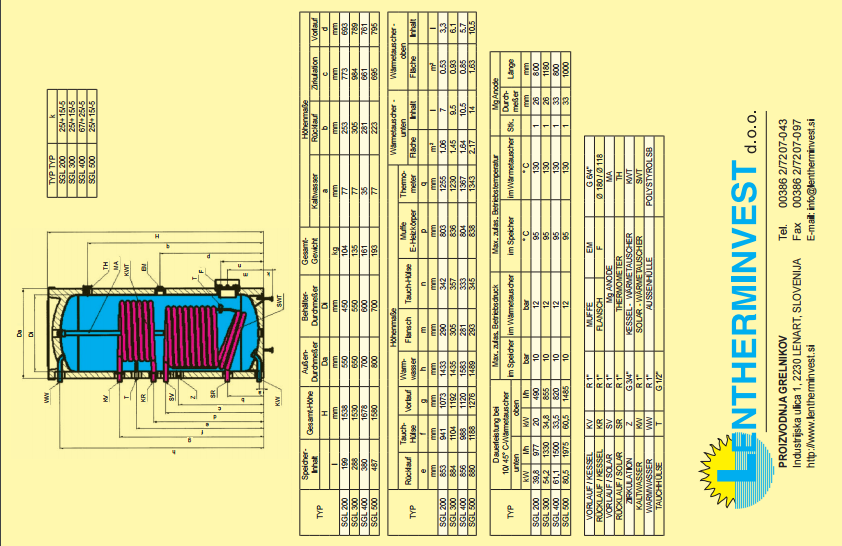

Много ти благодаря за изчерпателния отговор.
Ще те притеснявам сигурно още докато ми се поизяснят нещата с този бойлер който мисля да ползвам за буфер пък ще почерпим после.
Според теб ще го бъде ли за тази цел като за момента нямам слънчеви колектори и мисля да ползвам и двете серпентини за затопляне от котела.
emilvelkov73 - специалист
Добре,значи разполагам с ето такъв бойлер 500 литра с 2 серпентини,който мисля ще стане за буфер
Сега въпроса е как да го вържа,за момента нямам слънчеви панели и мисля че мога да да го вържа през двете серпентини с бай-
пас за по голяма площ.Датчика на горелката за температура сигурно трябва да мери в буфера,или бъркам.
После има втора помпа от буфера към инсталацията която не знам дали може да се командва пак от Натурелата или трябва друга схема.
Ще съм много благодарен ако ми драснеш нещо като схема или поне по просто обяснение.
Благодаря много предварително.[/quote]
gnt69 - майстор
emilvelkov73 написа:
[/quote]
Според мен вържи го директно към отоплителната инсталация. По този начин водата в буфера се разбърква и става по равномерно топла. А серпентините ги остави свободни за когато сложиш слънчеви колектори.
Датчика на горелката за температура го остави на котела където си е. Интиелското управление има два датчика които се монтират горе и долу на буфера те палят и гасят горелката. Горелката командва помпа отопление от котела до буфера. Помпа отопление от буфера до радиаторите се командва от стайния термостат. Ето виж един клип аз по тая схема съм си правил моето. Като съм спестил смесителния вентил след буфера защото имам само радиатори и не ме интересува каква температура вода им пускам, ако е по студена им трябва повече време докато изключи стайния съответно ако е по топла водата по бързо изключва стайния.
http://www.youtube.com/watch?v=CBJ1pexnfkc

Да ама аз имам само 1 вход и изход в буфера като изключим серпентините.
Мисля няма как да вържа котела и инсталацията на тези вход и изход.
Иначе другото ми се изяснява полека-полека.
Мерси за клипа ще го разгледам по обстойно.
gnt69 - майстор
Трябва да стане ама да кажат баш майсторите.
Моя е такъв и има много входове и изходи. Избушвай горната серпентина и ще ти се отворят входове и изходи.
