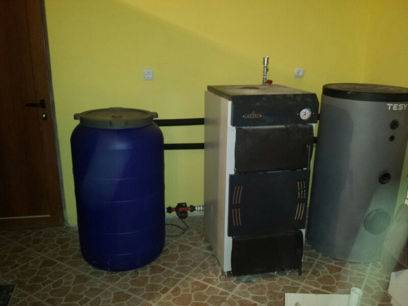

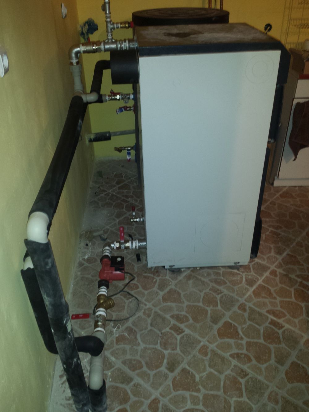

LazarGanev написа:Последно без трипътен сте избрали? Майстора не знае как се монтира ли? И друго - избрали сте комбиниран котел Грейко, а не сте оставили място за клапата за въздухДа последно избрах без трипътен смесител.? Защо тогава не взехте чисто пелетен?
Точно затова поствам снимките защото майстора не е слагал такъв котел по мойте преценки и искам да съм сигурен.Каде се монтира клапата за въздух.Не са поставили горелката и шнека,притеснявам се и за нея дали ще стигне мястото като сложа и синия бидон за бункер както е на снимката.

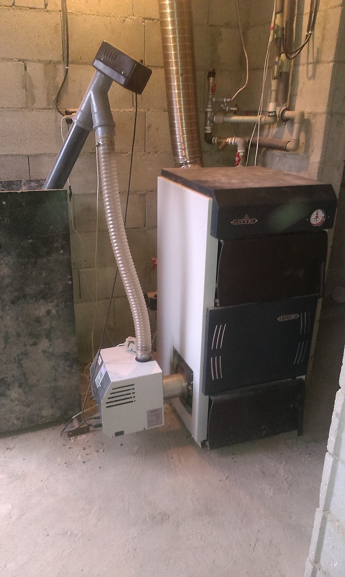

k88 написа: Да последно избрах без трипътен смесител.Не знам откъде си купил котела, не знам защо не го монтира този, от когото си го купил или поне защо не Ви консултира. Сигурен съм съм, че в радиус 100км има оторизиран сервиз, но както и да е. Това е комбиниран котел за пелети и дърва, като оборудването за дърва е опция и се купува отделно. Включва чугунена скара, котелен термостат със синджир и клапа за въздух, която се монтира срещу горелката, т.е. от страната на бойлера и той ще пречи, като гледам. Не, че този котел не е ефективен, но вече има чисто пелетен котел само с долна врата, който е още по-ефективен - на мястото на горната врата е водна риза и е за предпочитане, ако човек ще гори само пелети. На този с двете врати редовно замервам КПД=92%, за новия ще видим тази зима, но би трябвало да е повече. За да ползваш този бидон за бункер ще трябва горелката да се монтира на долната вратичка, иначе ще си пречат с бидоня. За да стане компактно трябва да си направиш бункер по размер и да го разположиш зад горелката, пред помпата, например:
