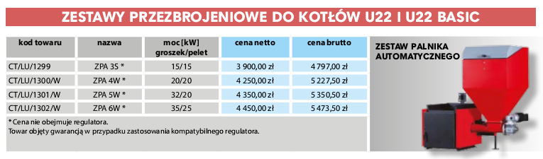

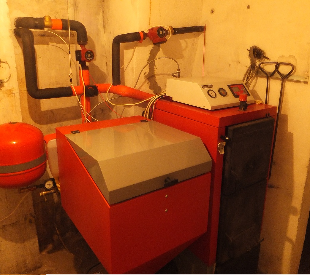

Това Виадрус 3 секции с пелетна горелка ми се види доста еретично. На снимката твоя котел ли е, колко струва допълнителното оборудване?
димитар кисиов
- Мнения: 263
6osi6 написа:Каква квадратура отоплява систематаfilmatoplo написа: че ми писна аз да джиджикам 2 дена с флексаЩо се мъчите, когато си идват готови с управлението за Виадрус - 3, 4, 5 или 6 секции, бункера, горелката и планките за захващането към кутията?.
Само не знам дали малката помпа за бойлера, тази в дясно, съм я монтирал както трябваПрикачен файл:DSCF2882.JPG

6osi6 написа:С три секции ги водят 15 киловата.А бе то 15 усвоява, ама колко отиват в комина - вероятно още 5-6? Киловатите се определят от горелката, не от броя секции. Ако има още 2 секции, ще усвои още 2-3 киловата от тези, които излитат в комина. За помпата не виждам проблем, освен, че клемната кутия е отдолу

LazarGanev написа: А бе то 15 усвоява, ама колко отиват в комина - вероятно още 5-6? Киловатите се определят от горелката, не от броя секции. Ако има още 2 секции, ще усвои още 2-3 киловата от тези...
Може някой да си е купил Виадрус с три секции, след като се предлагат. Затова производителят предлага кутии с различен размер, според броя на секциите - 3, 4, 5 и 6.
В управлението има зададени настройки за различния брой секции.

Относно помпата - обърни клемното табло да бъде точно срещу погледа ти - образно казано. Така ротора и се смазва по-добре от флуида в системата и при нежелан теч от някъде в клемното табло няма да проникне течност.
Някъде трисекционният го предлагат като 17кВ. но няма значение - струва ми се, че тоя кит е скъпичък. Има ли вътрешно дооборудване за тази цена?
