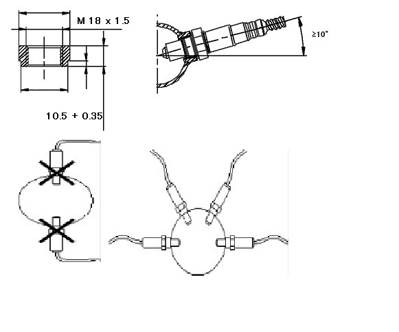

На снимката виждам че си сложил втулка и то поне 15-18 мм като я гледам. Което е точно толкова колкото да се скрие сондата и да не се обтича пълноценно от газовете.., Мисля че тази силиконова втулка е да напъхаш сондата в подготвен отвор без никакви втулки .. така няма да изложиш сондата на риск от прегряване защото ще се обтича активният елемент.. а дали мери вярно в това положение не съм правил опити да кажа. Зная че така изнасят на втулки сондите като ги скриват на 75 процента когато премахват катализатори за да лъжат компютрите на колите че всичко е наред. Другото с което не съм съгласен е вертикалният монтаж. Тотална грешка..
Няма да изнасям лекция защо просто пускам снимка с правилата.. Желателно е да се съобразиш за да не си убиеш сондата.

Монтирана по начина от снимката, сонда с отвори на LSM-11 ще даде ниски стойности в mV и ще се задръства бързо. Трябва да е по-изнесена.

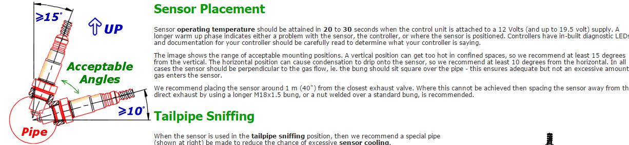

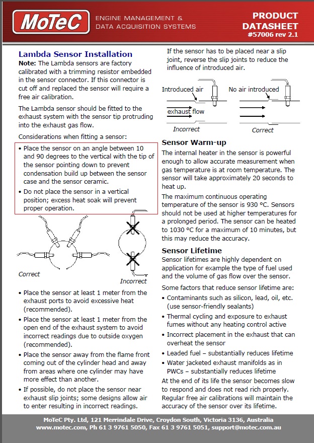

Радо, добре че ни подсказа че си я издърпал.. Така съм съгласен за дълбочината . Но за вертикалният монтаж не рискувай с доверяване на споменатите фирми. вземи просто един каталог на сонди и там си пише за изискванията.. дори и на БОШ за LMS 11 го има.. от там копирах и пуснах снимка с положението. Повярвай ми така е обречена и ще я убиеш бързо .. бързо.
Radoslaw - специалист
Не бих искал да споря за нещо ,което не знам и не ме е срам да си го призная.Само ,че видях и това.За високата температура си го пише,че убива сондата ,но за вертикалния монтаж нищо не пише.

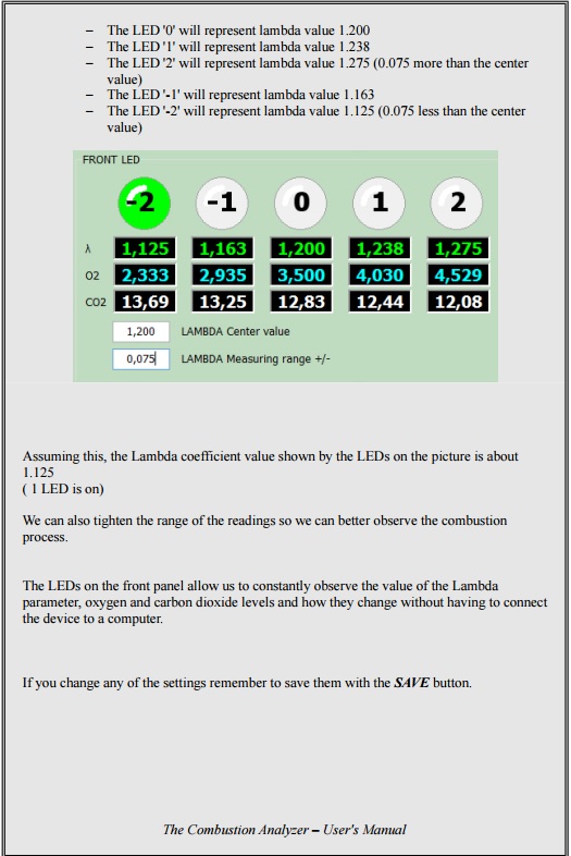

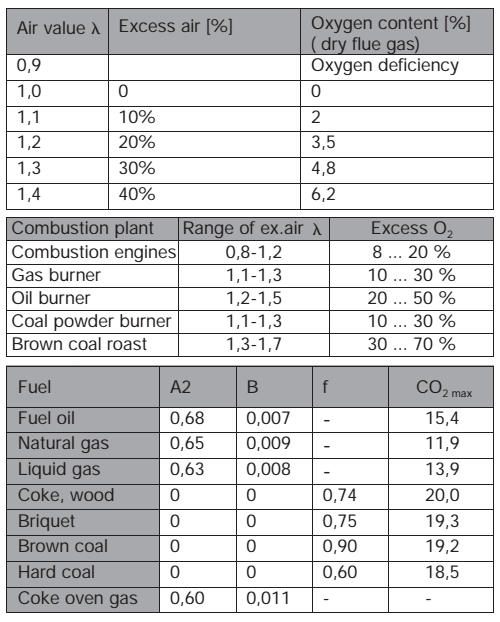

Боби да попитам,защо търсиш ламбда 1.5-1.6.Тук виждам ,че нулевото равновесие е при 1.2

6osi6 - майстор

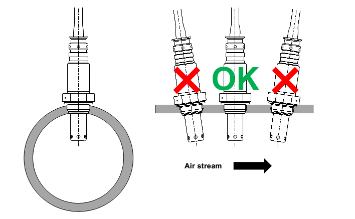

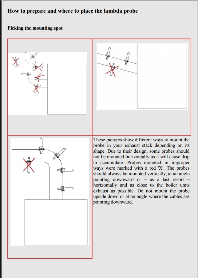

Сондата може да стои по този начин. Сондите, които bobi поръчва от един автосервиз в Белгия :yawinkle: който от своя страна ги доставя от Меркобел :yawinkle: :yawinkle: :yawinkle: се монтират вертикално.
"The sensor should be installed with its tip facing downward of exhaust pipe (electrical connection
upwards), to prevent the collection of liquid or other contaminant inside the sensor’s shield
protection tube. The tip should also not face upstream of the air stream."
Хората са написали - Сензорът трябва да се монтира с върха обърнат надолу към изпускателната тръба (електрическа връзка нагоре), за да се предотврати събирането на течност или друг замърсител във вътрешността на защитния щит на сензора.
6osi6 - майстор
Radoslaw написа:
Около тази стойност е. Въглищата ги горя на 1.1, 1,3. Гориво с по-висока влажност може да се изгаря при λ 1,5-1,6. При влажност 10% е излишно греене на комина.
Последната таблица е с максималните стойности на CO2.

=D> 6оси6 .. до преди месец питаше Евгени как се мери сонда с мултицет сега стана специалист..
Това което си пуснал е за правилното положение на сондата спрямо газовият поток.. да е на 90 градуса сонда спрямо газовете.. а не за вертикален монтаж..
Вертикалният монтаж предразполага да се задържи в височина по висока температура на сондата от собственият нагревател и понеже точно там в края преди резбата е връзката на захранването с нагревателният елемент се създават условия да прегрее тази връзка и да прекъсне.. Отварял съм прекъсната сонда и точно там е било прекъсването.
