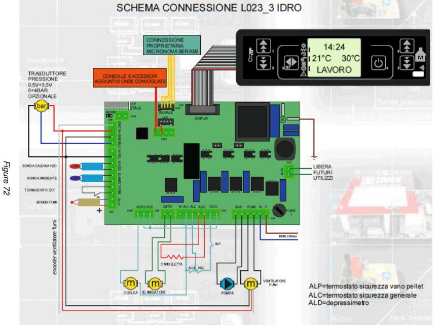

Някой знае ли n-8-6-27 "Treshol Pression" от 1,5 до 3,0 bar, какво прави? Защото разширителния съд е настроен фабрично, механично (няма кабели) на 1 bar (така пише в книжката), аварийния вентил и той е ръчен (с пружинка) на 3 bar. Като цяло по цялата водна система в камината няма пресостат или нещо което да променя или следи налягането освен механични клапани и кранове.

chipko написа:Някой знае ли n-8-6-27 "Treshol Pression" от 1,5 до 3,0 bar, какво прави? Защото разширителния съд е настроен фабрично, механично (няма кабели) на 1 bar (така пише в книжката), аварийния вентил и той е ръчен (с пружинка) на 3 bar. Като цяло по цялата водна система в камината няма пресостат или нещо което да променя или следи налягането освен механични клапани и кранове.Даааа , колегата , знаем, както виждаш на схемата долу е за датчика за налягане в системата, ама той е опция и при тебе едва ли го има , така , че не му се тревожи!
