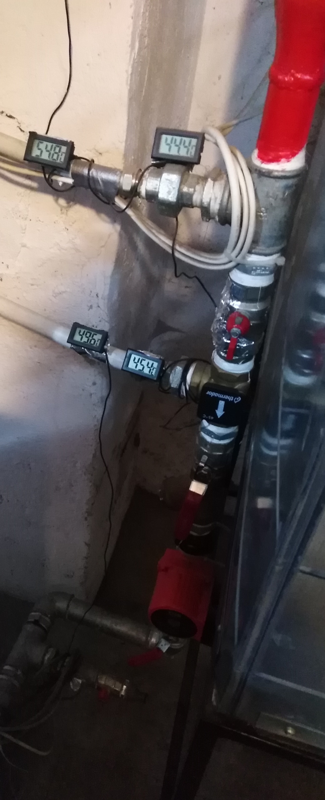

Нарисувай на ръка (или по друг удобен за теб начин) схемата на свързване в момента - подвързването на котела с елементите: трипътния клапан, помпа, РС и щранга за радиаторите. Ако можеш със снимки още по-добре.
Проблем с циркулацията до всички радиатори? Само с радиатори ли си? Бойлер със серпентина има ли и как е свързан? Каква е помпата и с какви параметри е?

ср яну 15, 2020 2:57 pmandy_forresite написа: Нарисувай на ръка (или по друг удобен за теб начин) схемата на свързване в момента - подвързването на котела с елементите: трипътния клапан, помпа, РС и щранга за радиаторите. Ако можеш със снимки още по-добре.Здравей колега отоплявам втори етаж от къща със отворена система котела е в мазето и разширителен съд на тавана от който търгуват захранващи те тръби към радиаторите. Използвам алуминиеви радиатори H500 130 глидера няма вързан бойлер. Поставил съм помпа на малкия кръг след вентил 32 60 1 1/4 направил съм байпас между изходяща та вода и входящата вода с кран и там съм монтирал вентила на връща щата вода крана е на половина затворен циркулация през радиаторите има но според мен не е както трябва.
