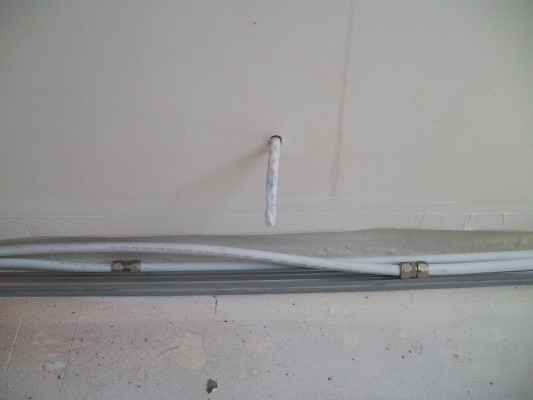

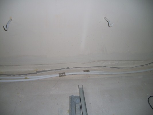

И аз бях пред подобна дилема преди месец, но като се замислих какво ще правя, ако се спука тръба някъде, се отказах. И аз съм с радиатори, дори на 3 от тях тръбите са скрити зад гипскартона на топло изолацията и съм на тръни какво ще правя ако някъде нещо потече, защото ще го разбера доста късно. Е поне направих снимки, че да знам къде да "копам"!

boretobobo - специалист
nikolovvd написа:
Не забравяй, че вкарването на топлина в мазето ще доведе до повишаване на температурата му.
Моите всички тръби са зад картона но на системата има манометър за налягане
ако име теч някъде ще разбера.
Аз ще си монтирам и кранове за всеки кръг и се надявам да не ги използвам след
стартиране на системата. :-D демек като резна лентичката на инсталацията.
Тани - модератор
За да се избегнат проблеми и да е по-лесно отстраняването им, не се препоръчва да се оставят снадки и разклонения на тръби и кабели под гипскартона или мазилката.
