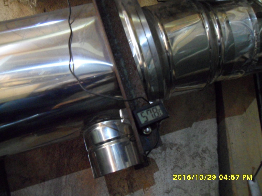

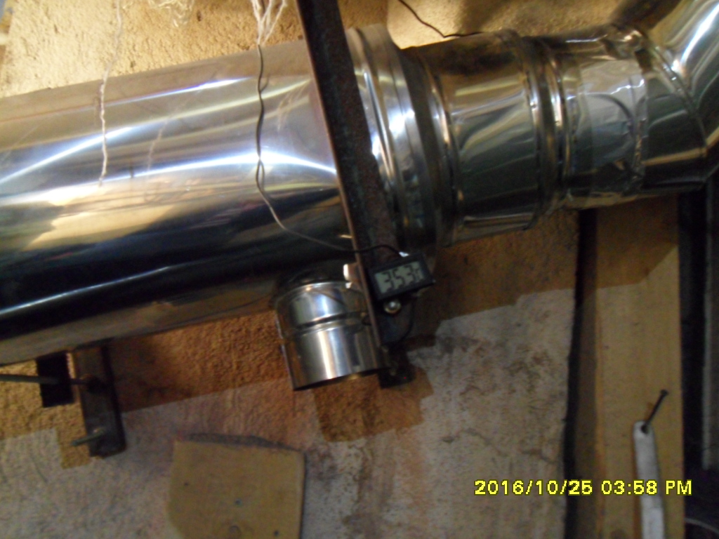

[quote="andro440"]вътре или вън ,,тя стената на кюнеца е тънка и е неръждавейка -едва ли ще даде 60 градуса разлика

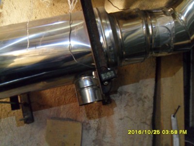

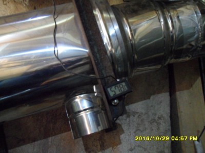

Тук с andro440 съм 100% съгласен. Ако говорим за димоотвод от неръждаема ламарина, която е с дебелина 0,4 - 0.5 мм можем спокойно да не дупчим нищо, а да монтираме плъно датчика на термометъра. Правил съм 5-6 проби и когато датчика добре контактува с ГОРНАТА част на иноксовият димоотвод. Отклонението е 1-2 градуса спрямо датчик монтиран в димоотвода. Едно хубаво омотаване с ал. лента още повече подобрява точността.
Ако датчика е монтиран след коляно вече имаме турболентно движения на газовете и точността се повишава. Сега, ако някой го бъркат 1-2 градуса за домашна система за отопление- нека си дупчи

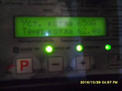

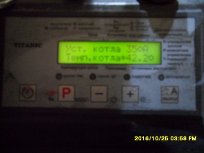

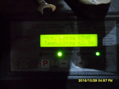

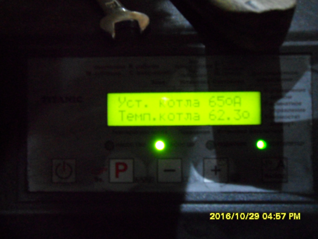

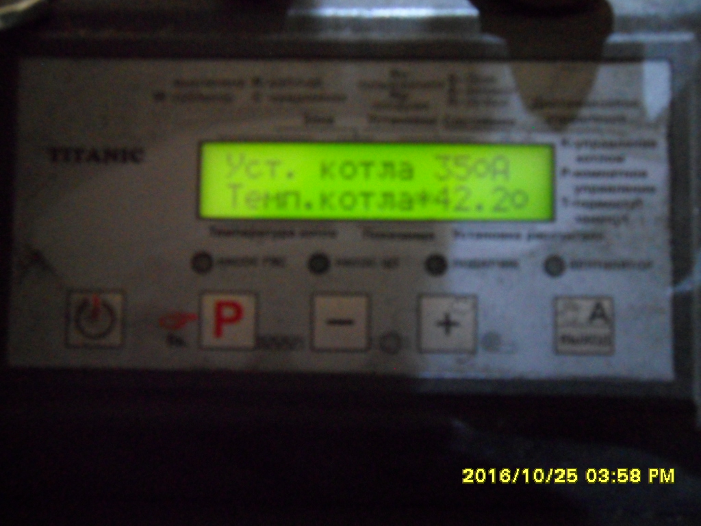

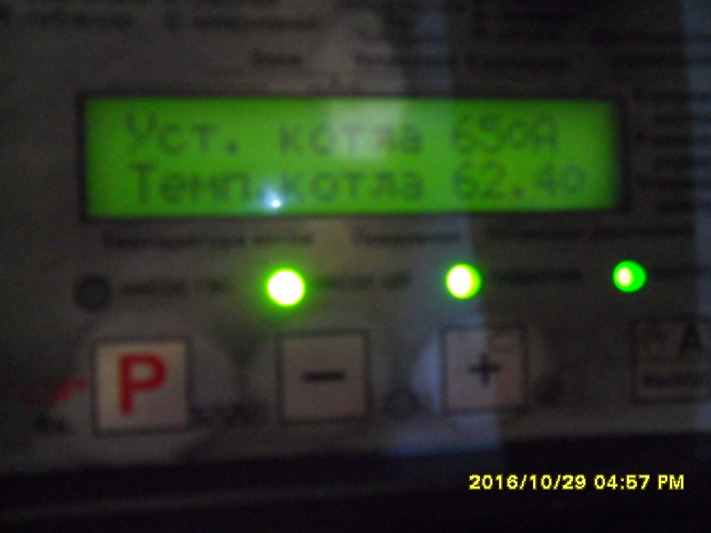

Ето температурата и на димните газове на моята система 35 градуса, мерени контактно в горната част на инокса след въздушната риза. Разбира се в тази снимка няма нищо тенденциозно. Външните температури са високи и котела при зададени 35 градуса държи в системата 40-45 градуса
Когато навън е -10 -20 е нормално водата в системата да стига 70 градуса, а темп. на димните газове 80-90 градуса. Това е при пълна мощност на 35 киловатовата екоенергия работеща с въглища.
