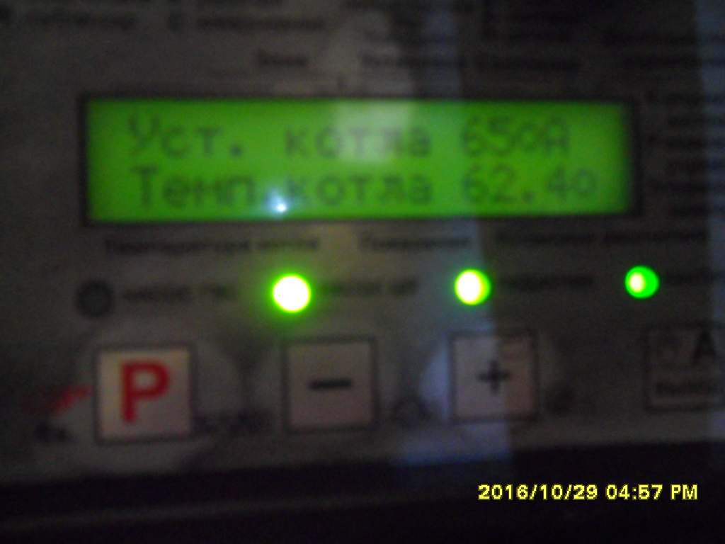

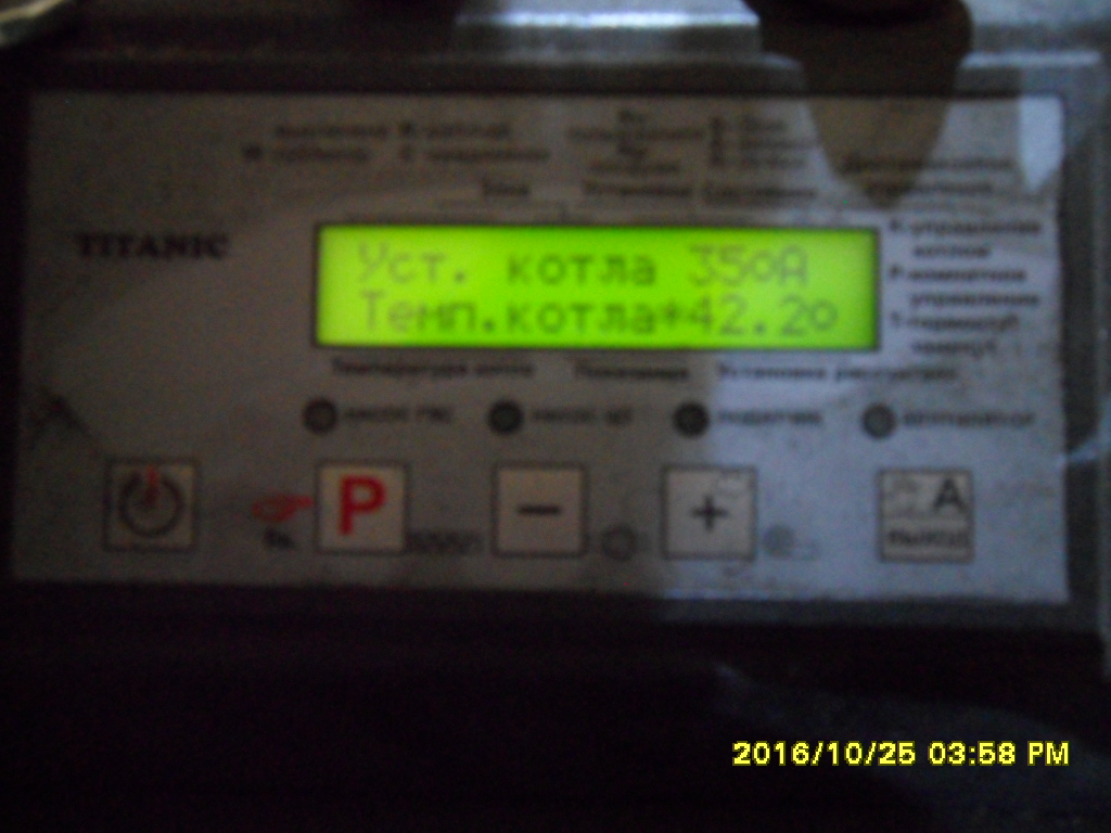

Ето температурата и на димните газове на моята система 35 градуса, мерени контактно в горната част на инокса след въздушната риза. Разбира се в тази снимка няма нищо тенденциозно. Външните температури са високи и котела при зададени 35 градуса държи в системата 40-45 градуса
Когато навън е -10 -20 е нормално водата в системата да стига 70 градуса, а темп. на димните газове 80-90 градуса. Това е при пълна мощност на 35 киловатовата екоенергия работеща с въглища.
