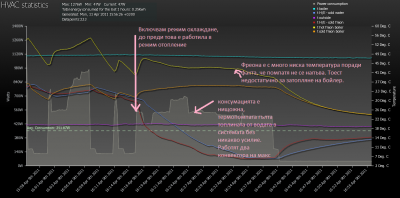

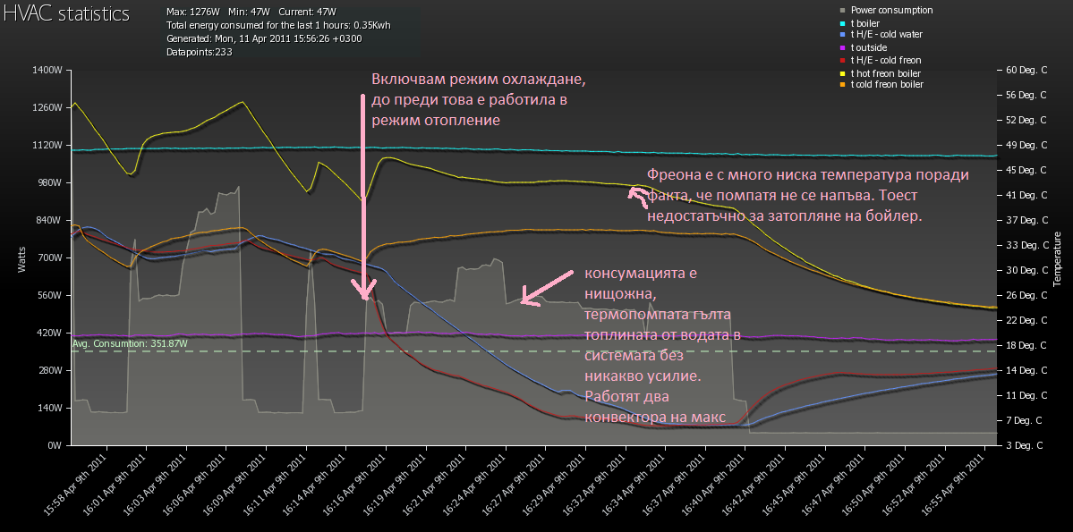

Тъкмо шях да пиша, че лично аз не съм убеден в икономическата полза и naughty ме изпревари. Ще се аргументирам:
Затоплянето на бойлера с реотан струва около 1лв/ден, а затоплянето с термопомпа, работеща специално за бойлера би трябвало да е някъде към 30ст или 9лв/месец. Ако се ползва топлината от охлаждането на стаите и предвид необходимото дозатопляне, се предполага, че от тези 9лв можем да спестим 5-6-7лв/месец. Колко време в годината се охлаждаме - 1мес-2мес? Значиако ползваме отпадната топлина от охлаждане на стаите за загряване на бойлера на година можем да спестим 10-15лв! Колко струва тази доработка - тръби, фитинги, изолация, припой, фреон, труд, нарушена естетика, трудности по управлението... Дали инженерите от развойния център на Дайкин са толкова тъпи, че не го прилагат този метод в скъпата Алтерма?
