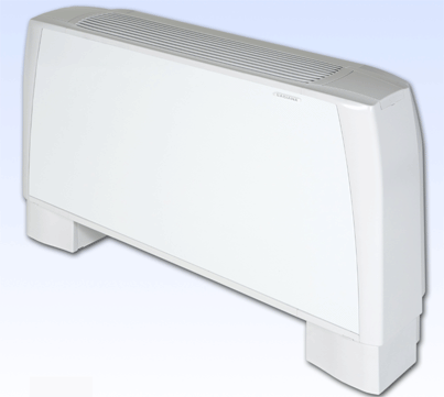

Как да не са запоени. Тествахме заварките на 30 бара ако се не лъжа. Има заварки при топлообменика. Относно арматурата на цялата система не съм правил абсолютно с нищо компромиси. Излезе ми доста скъпо, но навсякъде съм слагал всичко най-добро (и съответно скъпо, но...моя приятел, с който правихме всичко ми даде всичките си търговски отстъпки и съм доволен) Конвектори...взех си "Carisma". Ходих да ги видя в София, на Цариградско е представителството. Изключително съм доволен. На първата си степен не можеш да чуеш, че работят. На средната са по-безшумни отколкото климатика вкъщи в момента със сигурност. Даже имам останали два комплекта крака за тях...ако някой реши да си взима и ги слага на крака, да се обади...
Galy - специалист
Ето го...Цената на по-големия като киловати беше 400лв. Бях се спрял първоначално на Галети, само че избрах в последствие тези...цената е почти еднаква.
Конвектор
filmatoplo - майстор
За 400 лв сигурно е с параметри 5 и нещо киловата при температура на топлоноситела 80/70 градуса .Има ли управление за тази цена :? .
