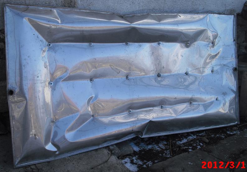

Mapek - специалист
buh написа:
... ако панела е от листове ламарина ...

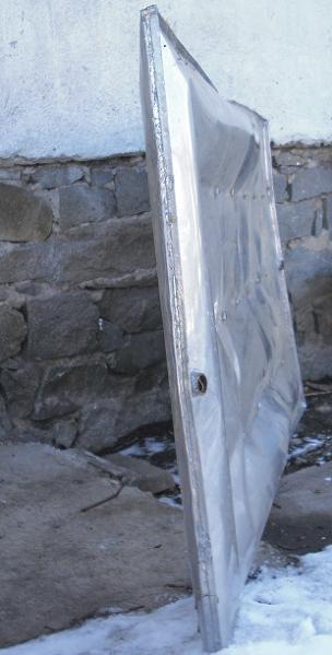

Не те съветвам да правиш панел от листове ламарина, поне по моя начин. От два листа неръждаема ламарина d=0,5мм направих паралелепипед с размери 2000/1000/10мм. трябваше да е вертикален и от най-горния му край - още 1м воден стълб. Така и не дочаках да прелее от най-високата точка, защото преди това стана като гумен дюшек:
Знам, че става със старите панелни радиатори за парно, при които ламарината е значително по-дебела и черна. Исках хем да е дълговечно, хем да се загрява по-лесно.
Опит за панел.JPG (61.01 KиБ) Видяна 1924 пъти

Да, с 0.5 мм ламарина ясно е какво става :shock:
Мисля да опитам с 0.8, като се замислям дали да на оребря леко на абканта.
Но въпроса седи - серпентина или листове :?
Кое е по ефективно.
Mapek - специалист
Откажи се от листове. Имам доста опит.При 0,8мм огъването става доста трудно. Обезателно трябва да предвидиш няколко болта да помагат в удържането на разпъването. "Моите народни бойлери" могат да са само в почти хоризонтално положение /да не ти показвам издънки и с тях .../
