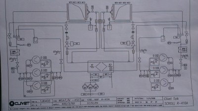

Предложението на filmatoplo от преходния пост (относно затоплянето на бойлера - http://napravisam.bg/forum/download/fil ... &mode=view) ми харесва. Вярно е, че вдига цената на системата, но гарантира безаварийна работа.

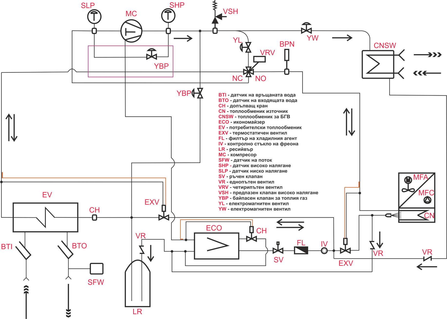

Danuchi, качвам преработена твоята картинка... и почвам да я разглеждам подробно. На прима-виста, май наистина е това.
Благодаря, за което!
Все забравям да си напиша Skype-а: vean60.
DANUCHI's Image.gif Danuchì`s image
denuchi - специалист
Мисля че един Dixell управлява всичко това. Това съм го виждал работещо.
Gandalf - специалист
Ерато мисля продават китайски термопомпи за около 2000лв - 2,4kW мощност.

a_stoev - майстор
Виждал съм изпуснала серпентина в бойлера и най прекия път на фреона от там е по водопровода в някоя баня. Мисля че може да си представите какво би станало като изпуснеш 3 кг фреон в баня 7-8 м3. Решението е вероятно застрашаващо живота. Остава и проблема, че след като ти изпусне фреона налягането на водопровода ще ти наводни компресора и ще хвърлиш целия агрегат. Ако е с междинен воден кръг нито едно от двете не може да се случи.
Занам че тука на никой нищо не може да се случи, само предупреждавам.
Относно картинката на denuchi не мисля че ще е целесъобразна за малка мощност. Имам в предвид икономайзера и допълнителното ТРВ за него.
Каква е логиката на байпасите YBT? Единия евентуално да разтовари компресора, нали?

... Каква е логиката на байпасите YBT? Единия евентуално да разтовари компресора, нали?
И аз така си го обяснявам, но нека и други си кажат мнението по този въпрос.
Да поясня. Схемата не е мое дело, просто и направих една снимка от инструкцията. Машинката е някаква италианска, дори няма лого на нея. По документи ТП е дават 10- 11,5 кв. Този който е на вход изход на компресора се активира при 29 бара, за 2 сек. Така по настройки, а за другият ............. и тук е така.

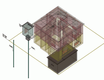

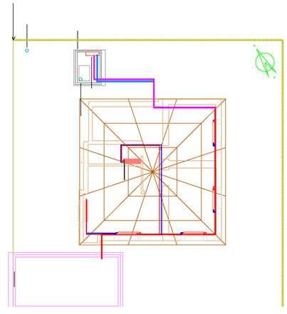

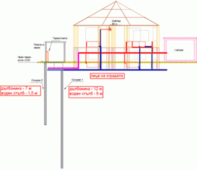

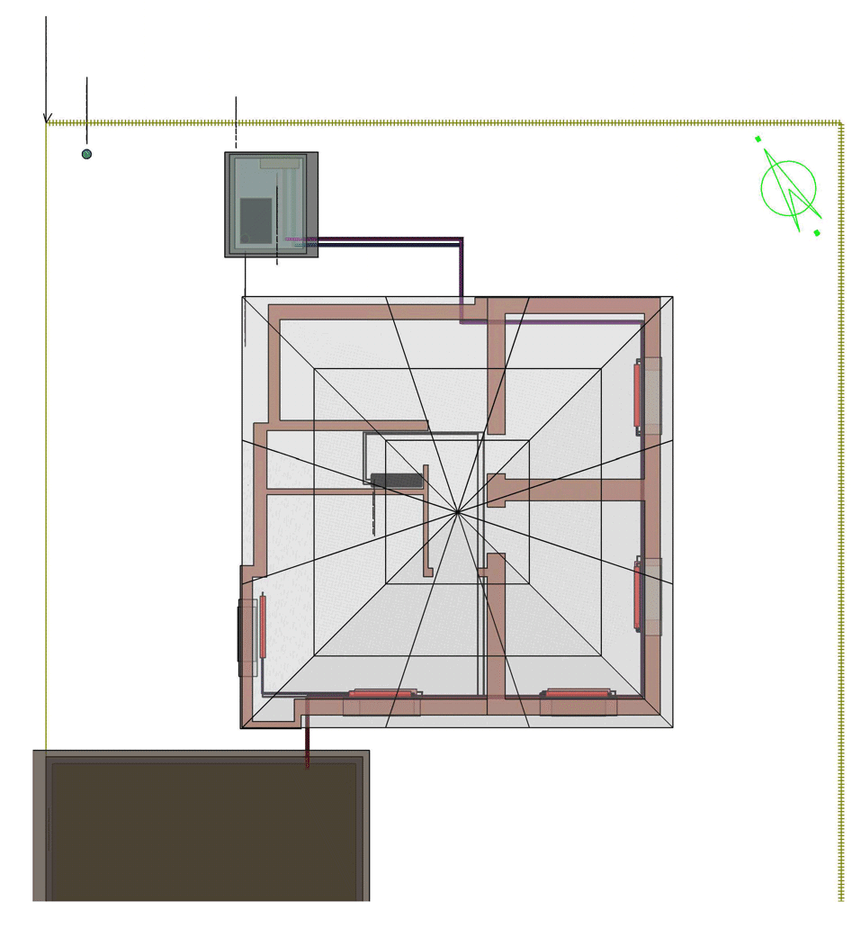

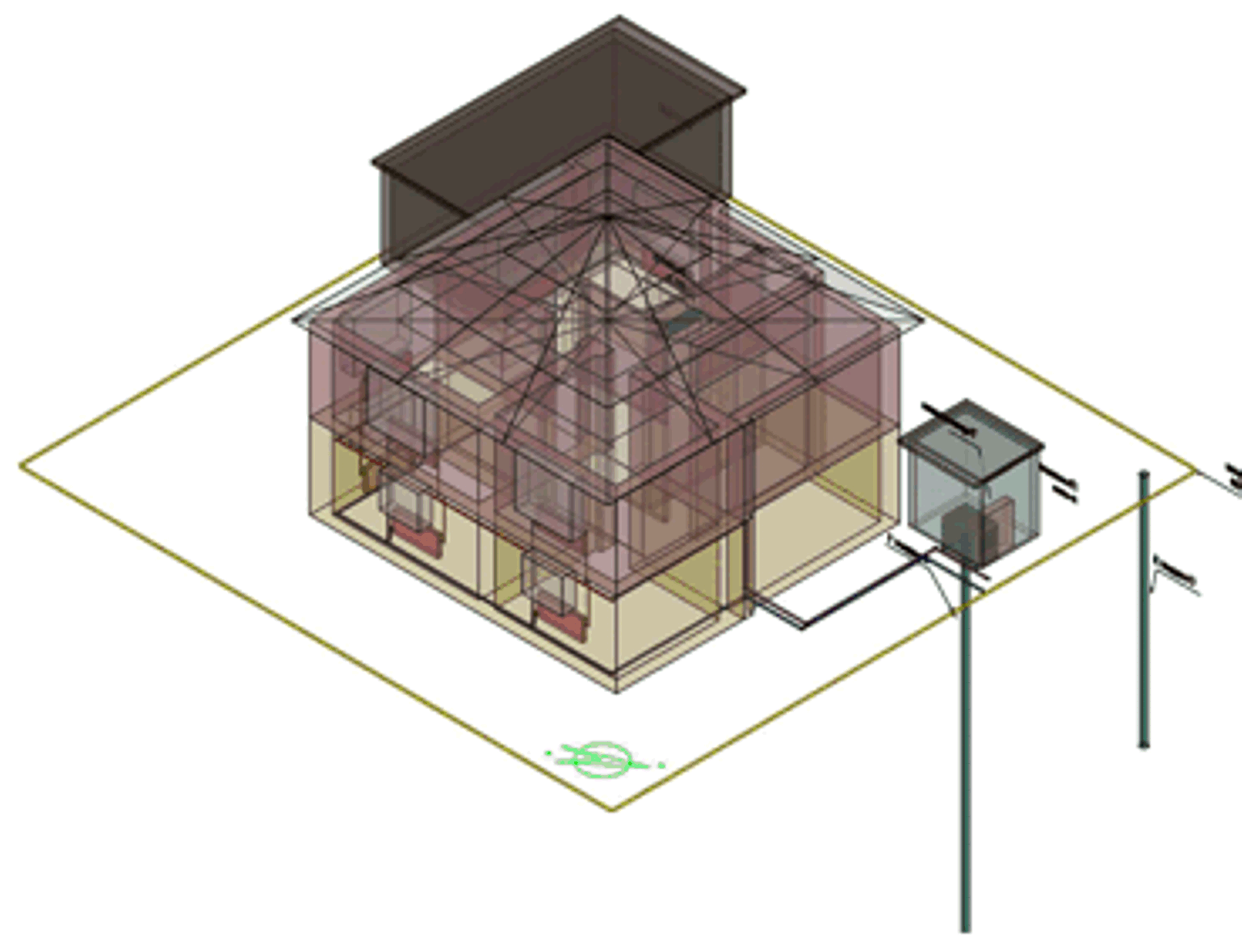

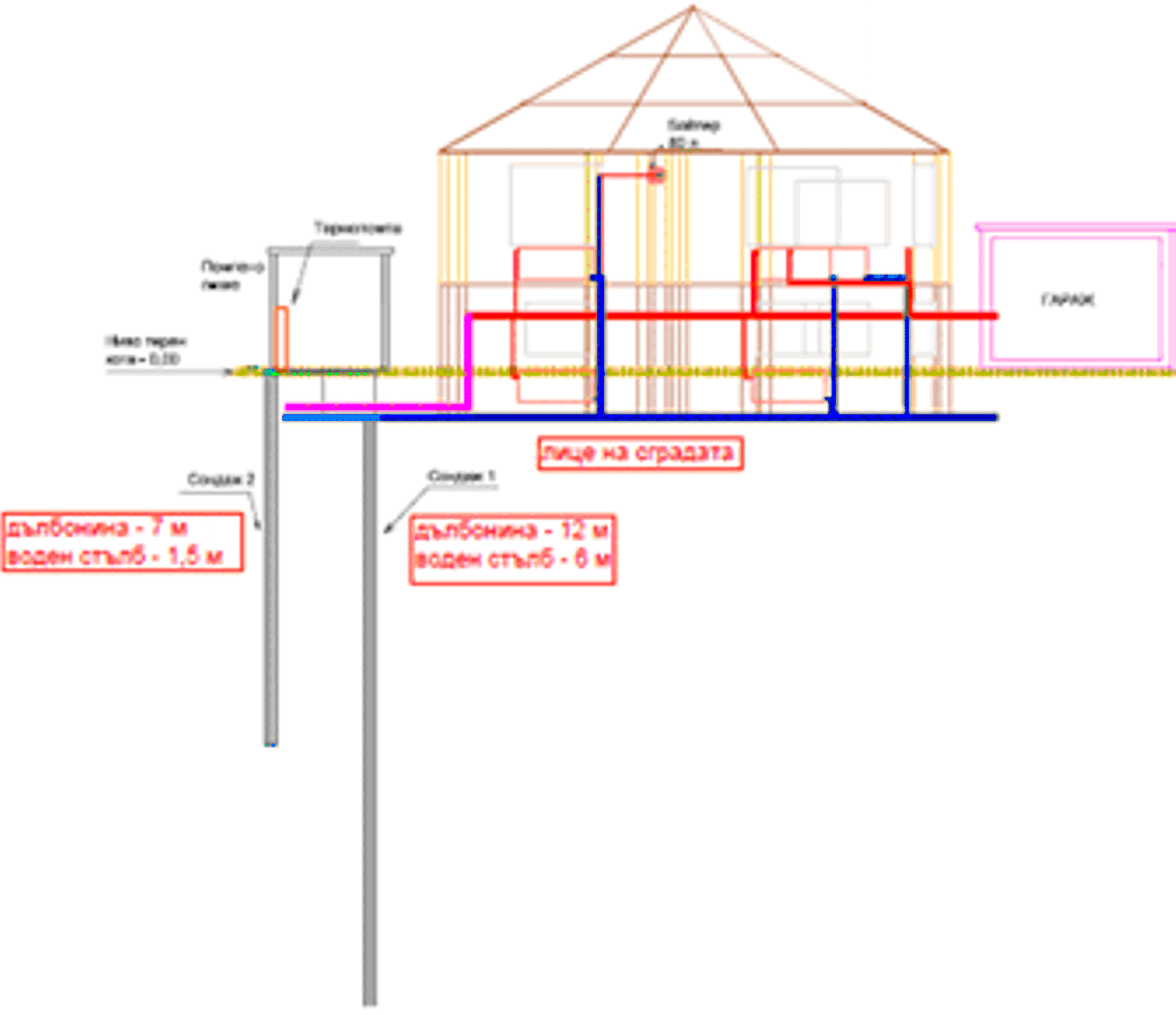

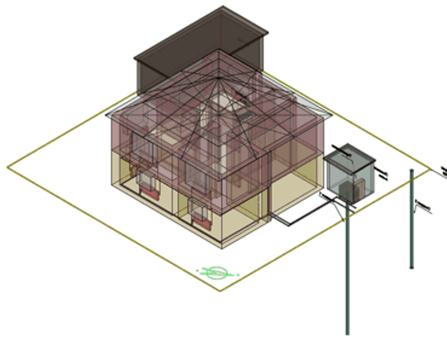

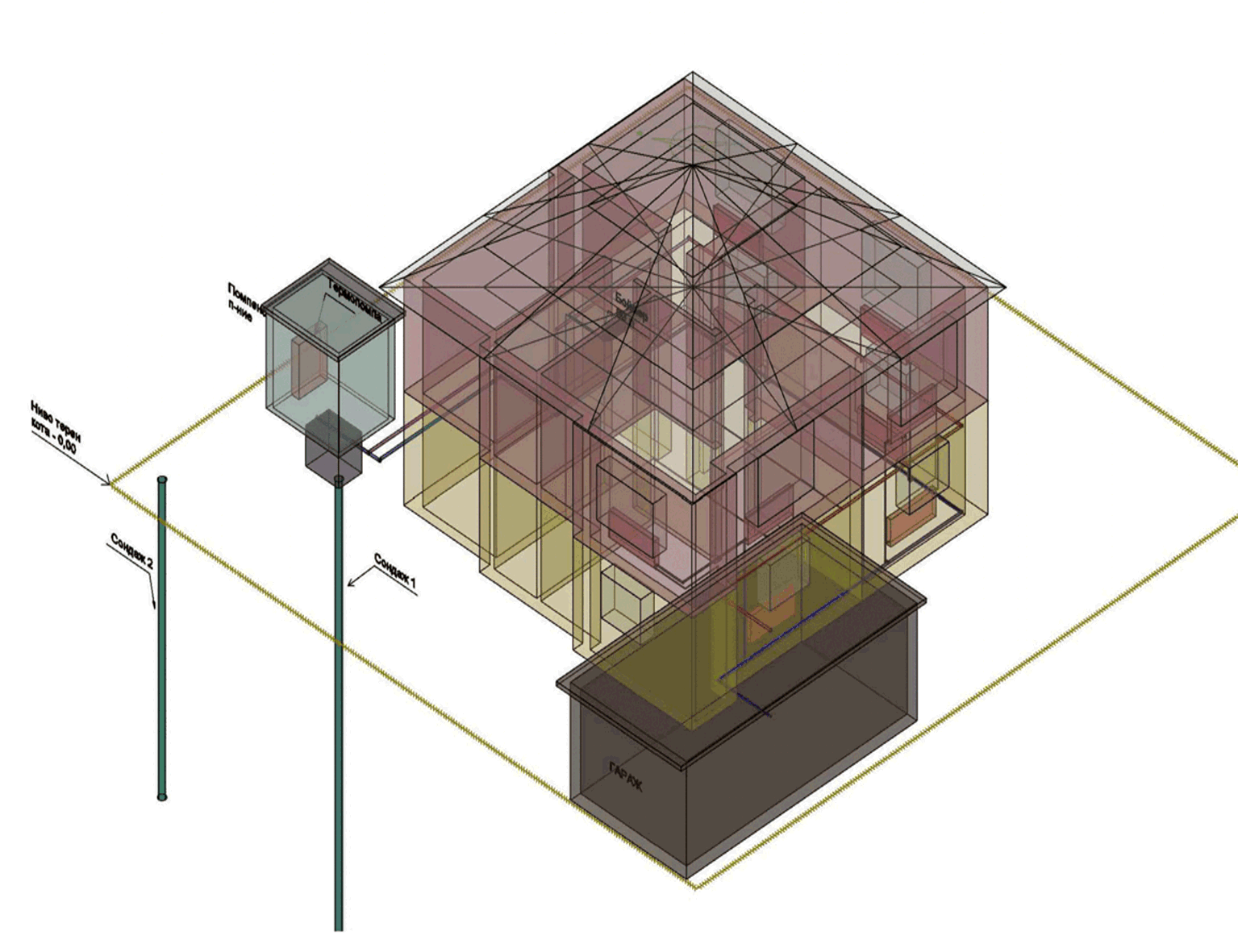

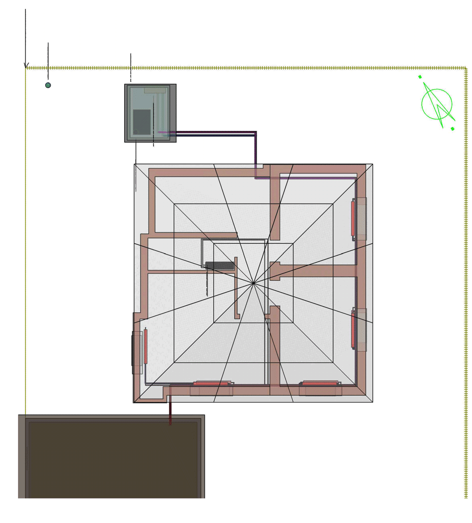

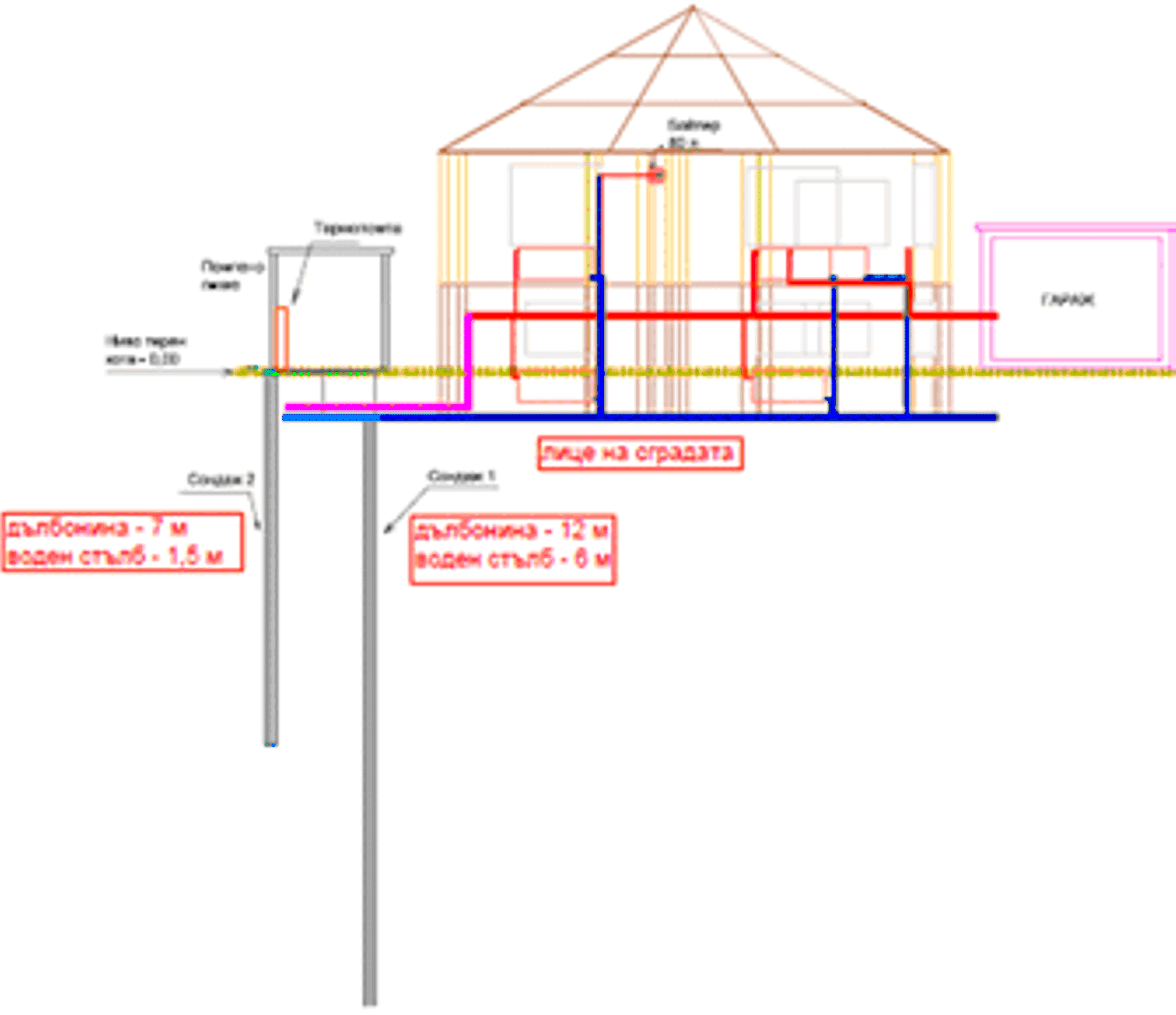

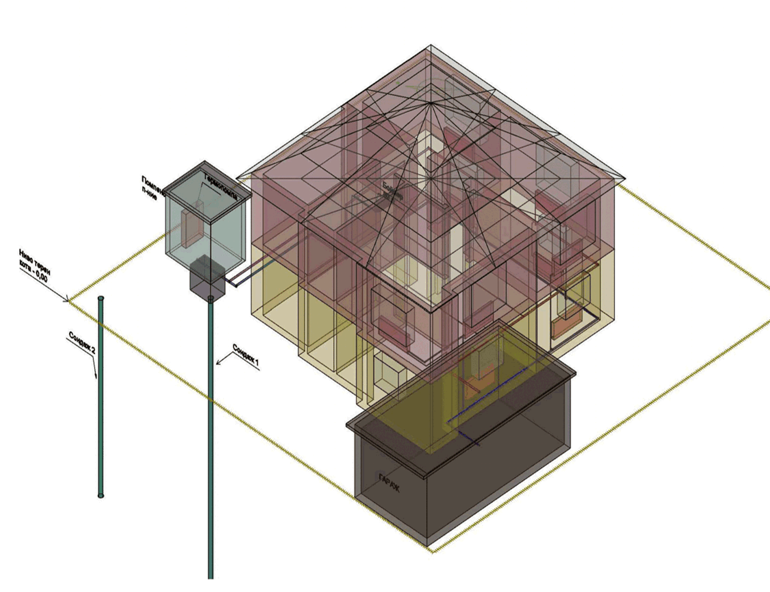

Качвам картинките на сградата и параметрите, които трябва да се постигнат.
На картинката "HouseTOP" се вижда новата част на магистралата, която трябва да се направи - в лилав и светло син цвят.
Ако има нещо, което не се разбира - питайте. Лошото е че не можах да ги кача в PDF или AutoCAD формат.
Сградата е с външни размери 9/9 метра.

III. ИДЕЕН ЗАМИСЪЛ:
Отоплителна система „вода- вода”, изградена на базата на термопомпа и 1 или 2 бр. слънчеви колектора с вакумни тръби - JDL-PM58/1800-20R1. (с възможност за отоплям обем до 200 л).
Буферен съд с обем до 200 л, разположен в неотопляемо, автономно помещение.
Количество на потреблението на БГВ – мин. 100 л / ден.
Автоматизирана система за управление и контрол.
Налични са 2 сондажа:
- 1-ви сондаж – 12 м дълбочина; температура на водата - 15 оС
- 2-ри сондаж – 6 м дълбочина; температура на водата - 15 оС
* няма пропускливост между двата сондажа.
Предполага се, системата да се изпълни като се преработи климатик с мощност до 33 000 BTU и съответстващи пластинчати топлообменници. Или с подходящи компресор и топлообменници.
Съществува тръбна разводка на осн. магистрала на локално парно изпълнена с неизолирана метална черна тръба с диаметър 1 цол вътре в сградата.
Отстоянието на помощното помещение до сградата е на max.1.5 м на ниво терен.
- под него ще се намира 1-вия сондаж.
- 2-ри сондаж е на отстояние 8 м от 1-ви сондаж. На ниво терен.
Това е задачката.
Ще преоразмера картинките, че са нещо големи и ще ги кача.
Veanves - напреднал
Ето и картинките:
Поглед отгоре.
House TOP 1.gif (19.89 KиБ) Видяна 3611 пъти
IsometricLEFT.gif Переспектива отляво.
House TOP.gif Поглед отгоре.
House FRONT.gif Поглед отпред.
IsometricFRONT.gif Переспектива отпред.
