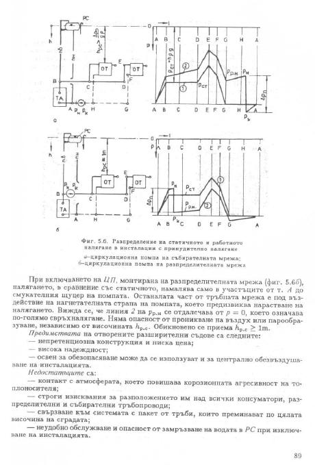

Колкото до верните и работещи схеми- схема с РС свързан към нагнетателната страна на помпата е верен единствено в случая, когато височината на РС е по-голяма от напора на помпата.На тези, които не вярват им препоръчвам да прочетат на стр.88 от Справочник по отопление, топло и газоснабдяване на Стамов.
AntonBM - специалист
idunno написа:
Къде точно го прочете това, че аз други неща виждам... Човека много ясно е обяснил, че отвореният РС е нулевата точка на налягането. Описал е, че Pр.н.<Рст. и е предупредил само линия 2 да не пресича абцисата, в която за условна нула е прието атмосферното налягане. Ако съда е над 1 метър над най-високия радиатор, такова засичане не може да има, но дори и да е на малко по-нискo пак няма страшно от РС да бликне вода, а има опасност от радиаторите да се засмуче въздух.
А за глупостта, че РС пред помпата осигурявал налягане в нагнетателната част на помпата какво ще кажеш? Как се описва това графически?
Колега, ако не вярваш на мен отиди до някой открит РС с нивомерно стъкло и гледай променя ли се нивото му, когато включваш и спираш помпата. Ако мръдне с повече от 1 мм значи имаш въздух в радиаторите. Иначе няма къде да отиде това мръдване. Ако системата е добре обезвъздушена, няма да трепне нивото. Водата почти не се свива и разтяга. Тръгне ли помпата, колкото се дърпа от едната страна (под-налагане), толкова се подава от другата (над-налягане), а откритият съд определя нулевата точка – от едната му страна налягането е нарастващо, а от другата спадащо, но спрямо статичния му стълб. Опасност от засмукване има само ако пада на налягане в тръбната мрежа (под 1,2 м.в.ст за големи отоплителни инсталации – над 100 kW) e по-голям от височината на монтаж на съда. Тогава може в някой участъци да се образуват условия за засмукване на въздух. Като това засмукване няма да е от РС (неговото ниво няма да мръдне), а от някой радиатор в близост до помпата и далеч от точката на свързване на съда.
