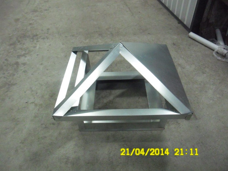

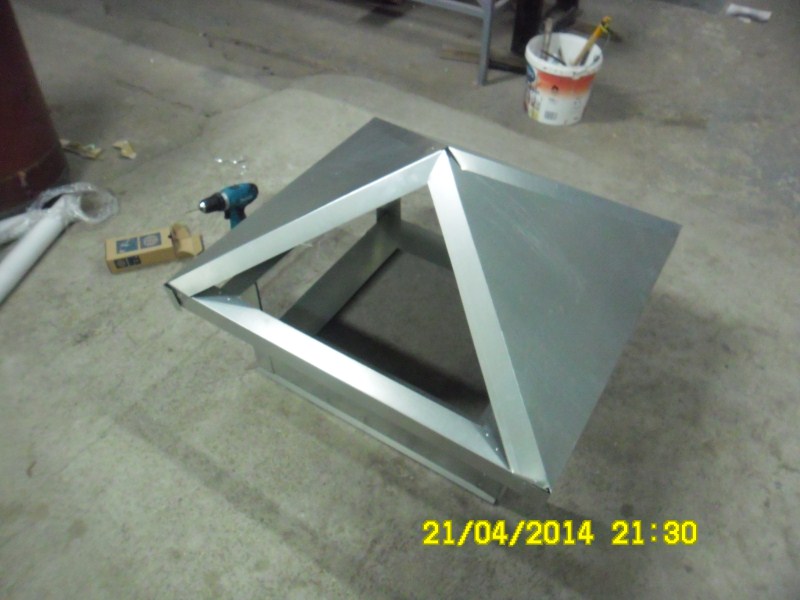

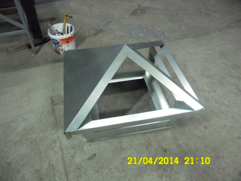

Да продължим темата. Имам комин(вентилация), който няма тяга.
И започваме.
Сложих 4 планки предварително.
Долна част е готова.
Първия ъгъл е положен.

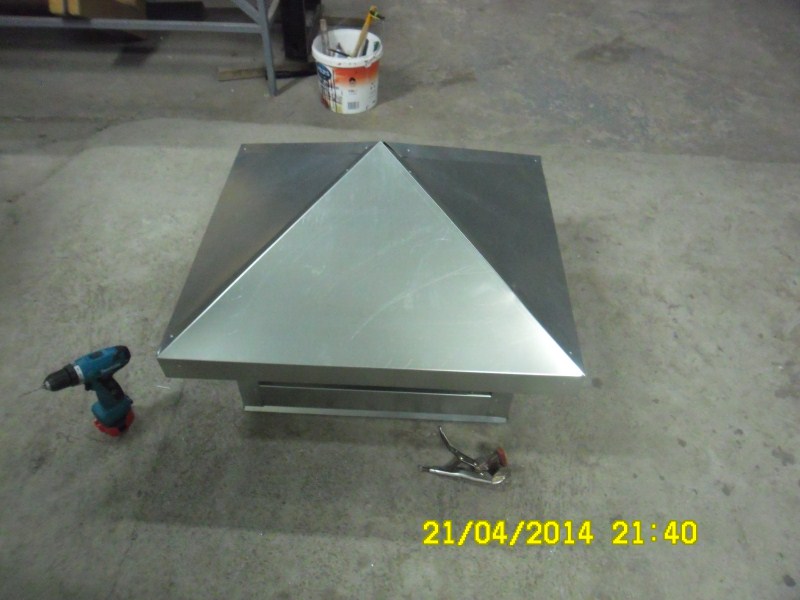

А ето и готовия вариант
Това е старата шапка
А така е станало.
Разбрахме се да се изчака 10 дни да се види има ли промяна и ще сложим и шапката.
Energyx - специалист
Ти някаква разлика между вентилационен отвор и комин за димни газове с висока температура правиш ли ? :shock:
Това ОСБ дето си облицовал с ламарина ще се разскапе за нула време от влагата от аспирацията на манджите, ако преди това някой не го подпали с камина в тракта на последния етаж на кооперацията. И на кой по-точно етаж няма тяга ? Един смукателен вентилатор или удължение с поне 2 м. С този 1 м ОСБ-комин няма да се реши нищо. :lol:
