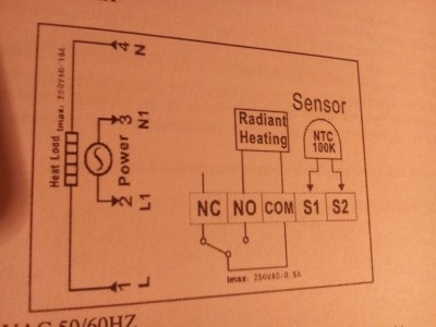

Здрвейте колеги! Имам няколко въпроса.Взех комбиниран котел Bisolid Saver C 35 kw с горелка Bisolid GP 25- кои заводски настройки трябва да променя за по-нисък разход на пелети/намалих само температурата на водата на 55гр/? Отоплявам около 85 м2 с вътрешна изолация/картон с вата/ PVC дограма 6 камерна. Всички радиатори са с термоглави. Купих 7-дневен безжичен програмируем термостат Bisolid но имам проблем с монтажа му-монтирах приемника , вързах захранването му но не знам кои позиций да свържа към изхода на котела за стаен термостат/L,N/ и трябва ли да променям нещо в настройките на горелката като го свържа?Ето и схемата на приемника.Благодаря!
