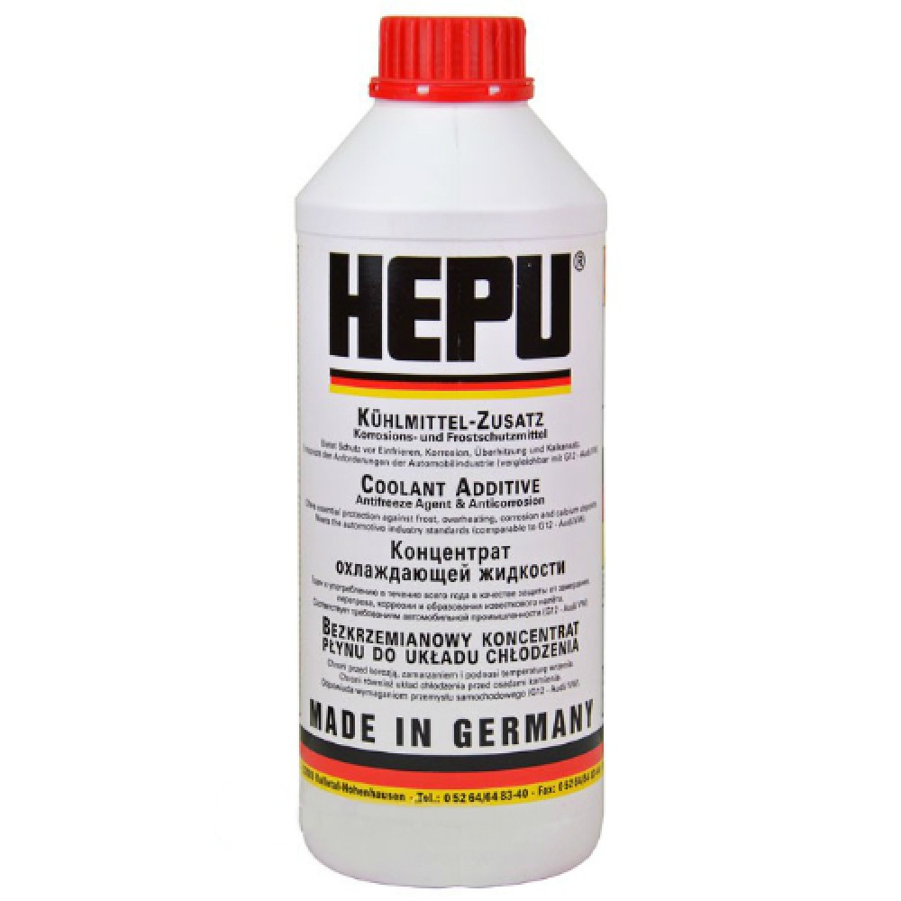

Предния път поради незнание източих антифриза и четири пъти пълних с чешмяна вода. След това пускам парното на макс, оставям да загрее, гася и източвам докато почне да изтича чиста вода. Обаче не промих радиатора и маркучите към него. Накрая сипах антифриз, покарах, долях и всичко беше наред. Обаче след 80 км извънградско от розов и бистър, антифриза стана мътен и тъмен.

Да, най-вероятно е прегрявана. Но поне вече знам, че това идва от двигателя, не от радиатора. Все пак ще го направя, за да знам, че ще карам с по-качествен антифриз, пък ако всичко е наред, няма да се вторачвам във цвета. Надявам се поне плуващите утайки на дъното на казанчето да изчезнат
