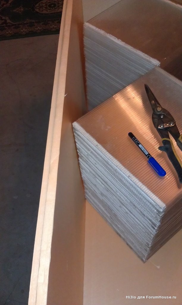

Ще копирам едно мнение от руски форум и ще го перефразирам с првод за да е разбираемо на поколението, което не е изучавало руски език в училище:-)
"Теплообменник из сотового поликарбоната 3 мм, дистанцер из рекламного пластика 3 мм. Карбонат (лист 2.1х6м) резал 30х30 см, клеил вначале силиконом, потом, когда силикона немного не хватило, доклеивал акриловым герметиком. Акрил держит лучше. Из одного листа собрал два теплообменника. Короб из экструзионного пенополистирола. теплообменники стоят таким образом, чтобы воздух через один проходил через соты, через второй между листами. Два вентилятора 125мм. Первый запуск показал отменный результат: на улице -27, в доме +21, на приточке +15, выхлоп -2."
Човека си е направил топлообменик от каналчест поликарбонат3мм( листа е с размери 2.1х6м) с дистанционер от плексиглас 3мм
нарязал е поликарбоната на парчета 30х30, залепил е всичко със силикон. От един лист е направил 2 топлообменика. Направил е кутия от фибран. Двата топлообменика са свързани последователно. Сложил е два вентилатора ф125мм.
Първите проби показват на улицата е -27, в дома е +21, входящ чист въздух +15, изходящ замърсен въздух -2

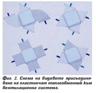

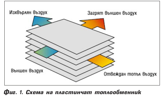

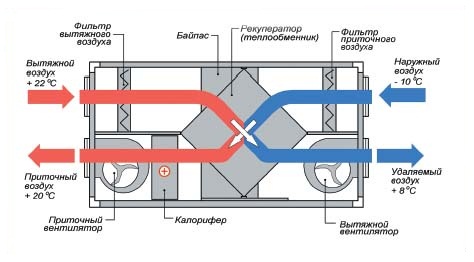

Размерите са каквито си ги изберем ние. Според мястото. Може да е таванен, подов, стенен, прозоречен и т.н.
Свързваня...също каквито си желаем. Видове рекупертори: пластинчати, тръбни, коаксиални и др.
Но повече в отделна тема. Вчера започнах един пластинчат рекупертор.
Долните скици отговарят на много въпроси
