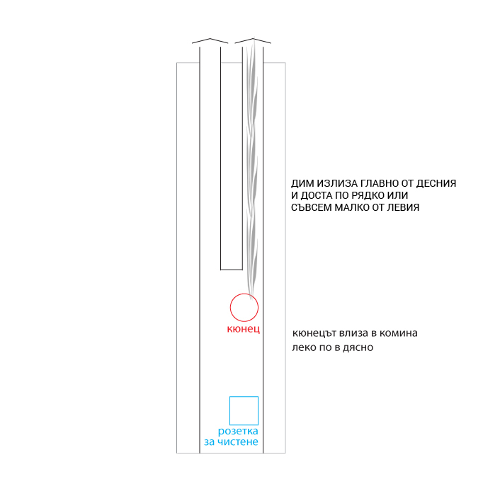

Съгласен съм, че комина не е от най-подходящите. Иноксовите с изолация са с по-малко пневматично съпротивление. Но в дадената конкретика, аз останах с впечатлението, че идвата отвора на комина се използват. Така, че за затапване на единият и дума не може да става. Още нещо много важно!!! АКО единият отвор не се използва АЗ НИКОГА НЕ БИХ ГО ЗАТВОРИЛ, а бих направил коаксиален комина. Въздухът необходим за горене бих го прокарал с цел затопляне през не използваемият отвор :)
Еми все пак тествах и със затапване на единия комин... от няколко дни е така. Затапих го по най-бързия и елементарен начин колкото да тествам (от долната страна го натъпках с вата а на покрива сложих една кръгла розетка :) ). Честно да си кажа разлика не вижда... тягата пак си е същата и с един димоотвод и с два. Ето пак картинка на комина
И един въпрос... какво ще значи коаксиален комин :?
Чета из нета ама нещо не зацепвам :) Оставам с впечатление, че това са две тръби една в друга... въпроса ми е как в моя случай може да се приложи това и каква ще ми е ползата?
шоп - майстор
Коаксиален ще раче по десният да излизат отработените газове, а по левият да влиза свеж студен въздух, който докато слезе до котела за да подържа горенето в котела ще се е затоплил и котела, че работи с по-добри параметри и по-високо КПД
Не мога да разбера какво те притеснява конденза в този инокс. Ако си монтирал тръбите както се монтира водосточна тръба и монтираш едно кранче в най-долната секция за източване ще имаш отлично работещ котел. Няма нужда от съветите за допълнителни ламарини под вормата на луни или улей за събиране на конденза:-)
LazarGanev - "Велик майстор"
Коаксиален значи коаксиален - две тръби една в друга с обща ос - газовите котли имат коаксиални комини :) . В случая има 2 успоредни комина от циментови блокчета, абсолютно неподходящи за кондензен режим и тези съвети за превръщане на котела в кондензен са абсолютно безумни! Чула жабата, че подковават вола и вдигнала крак. От конденза трябва да се бяга по всякакъв начин, не си правете експериментите на гърба на друг. Путин май трябва да продължи с опитите за изолация на руския интернет от останалия свят, че получаваме лошо влияние :cool: :lol:

Точно така, коаксиален димоход означава по принцип две тръби една в друга, като газовете входящ и изходящ се движат на противоток. При метални тръби имаме макс. топлообмен.
Разбира се, че в случая имаме комини или от еденични тухли или от бетонни коминни тела и ефекта няма да е същият, но ЕФЕКТ ЩЕ ИМА.
Предлагам нещо работещо, пък всеки си има глава на раменете и решава дали да го приложи.
Не се притеснявайте от преохлаждане на комина. Ако вкарвате въздух за горене да кажем 30 градуса вместо 10, то и темпа на изходящите газове ще е с 20 градуса без да сме изменили нищо друго като количество пелети, вентилатор и т.н.
А горенето ще е по-добро:-)
