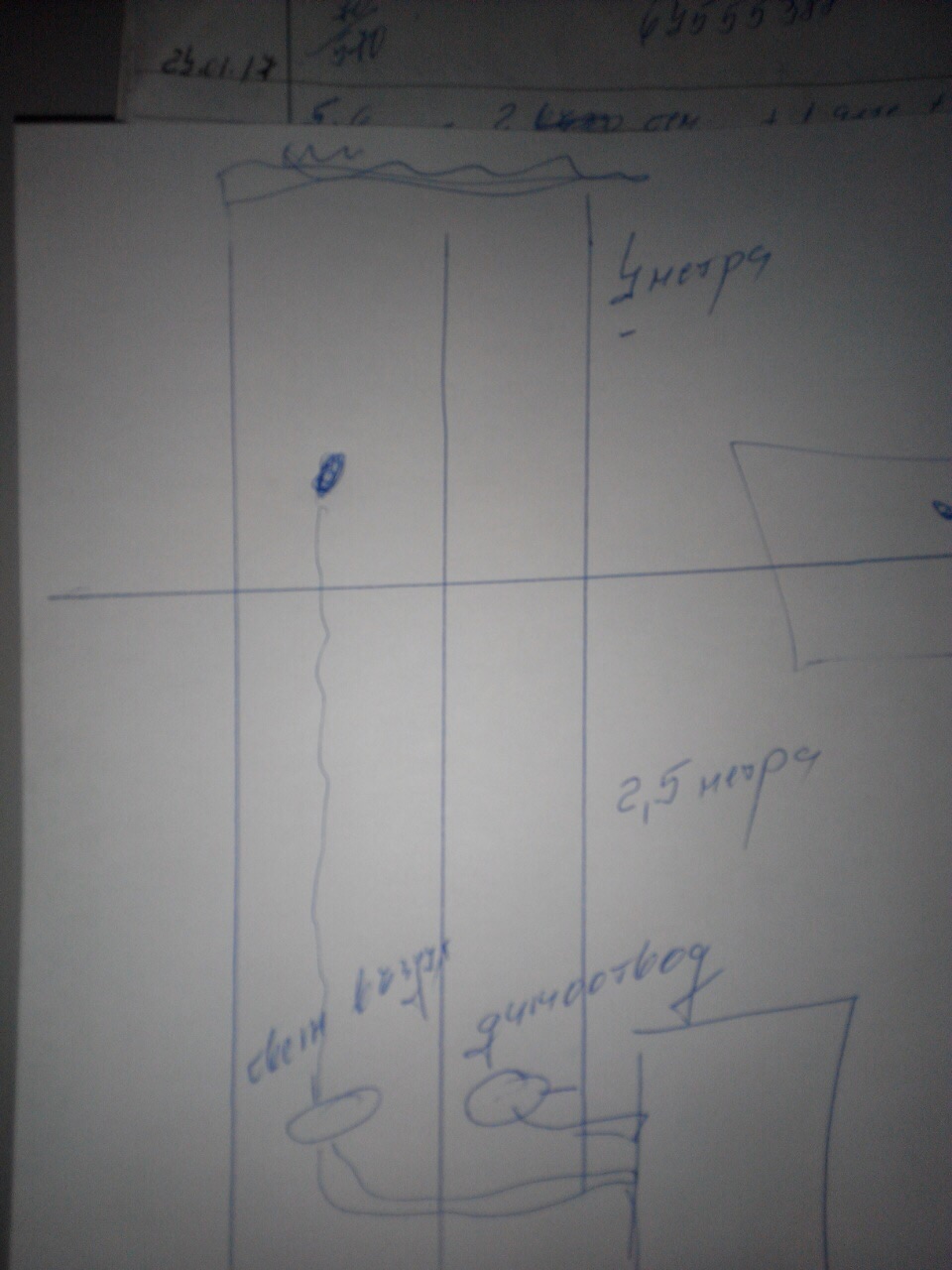

А свежия са го оставили да смуче въздух от комина така няма ли да засмуче стари сажди?
Или ползват комина само за трасе към тавана?
2368 мнения в "Настройка на пелетна камина Алфа плам 21"
- Мнения: 7
В комина са вкарали тръба и нея са извели навън с допълнителна дупка отстрани.

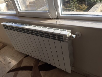

Чудя се какво да я правя - много е топло, а не влиза в модулация.
Като качи температурата на водата до 51-52 градуса /настроена на 54 градуса/ и след това работи на 3 степен, рядко включва втора.
Тази трета степен май точно покрива киловатите на радиаторите /105 ребра + лира/ и самата камина.
Но температуа 24 градуса в спалните за мен е висока и сега пак чудене какво да се направи, хем водата да е над 50 градуса, хем да не сме в баня.
Температурата на водата на връщане е около 41-42 градуса.
Виждам два варианта - да не работи 24 часа в денонощието или да не подържаме температура на водата над 50 градуса.

hera написа:Чудя се какво да я правя - много е топло, а не влиза в модулация.Сложи термо глави в спалните и ще намалиш топлото, а водата пак ще ти е над 50 градуса. Тогава може и да мине и на втора степен, даже и на първа/предполагам/.

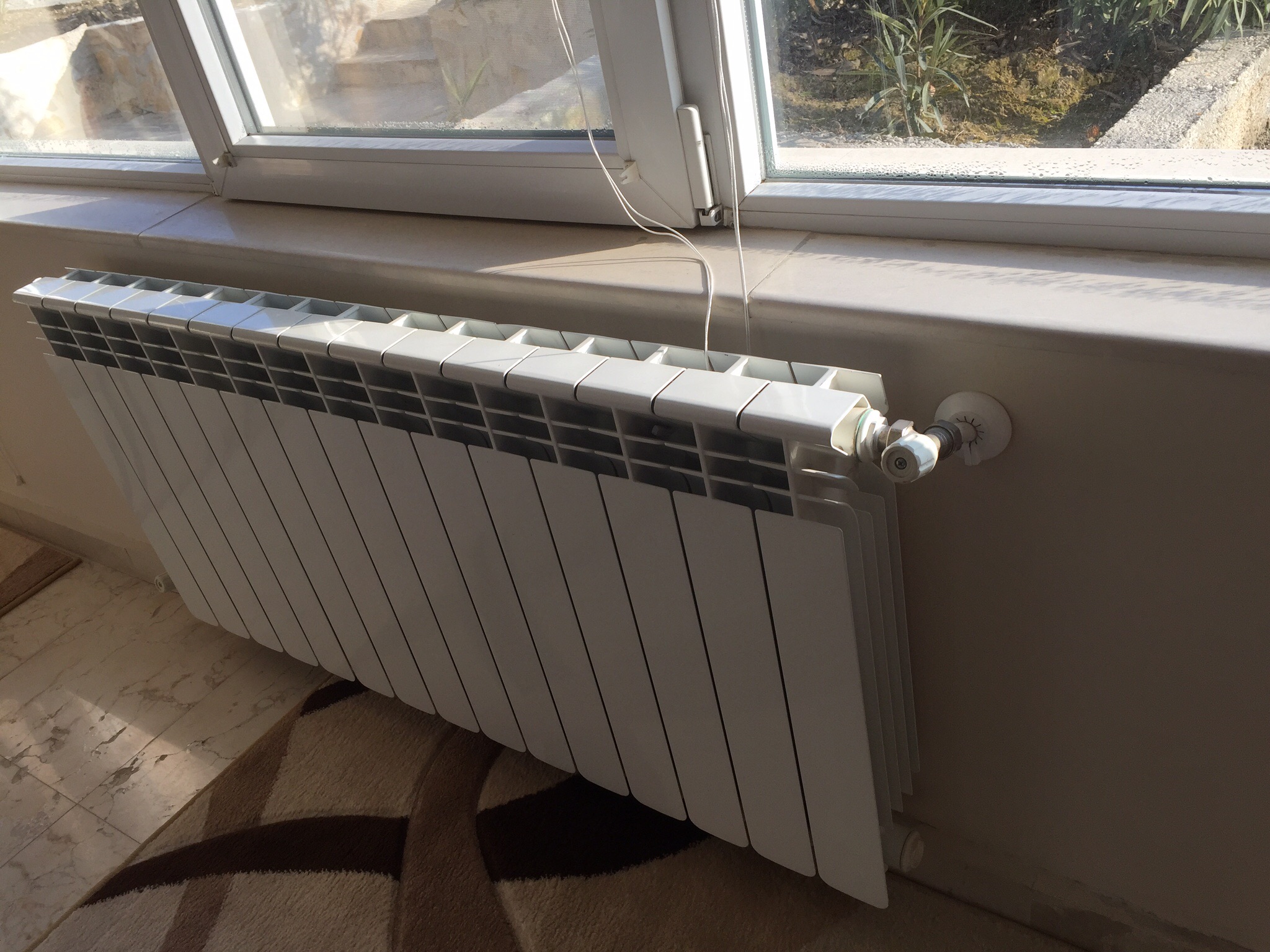

Какво по-точно означават тези 105 ребра? Алуминиеви ли са, колко са високи?
