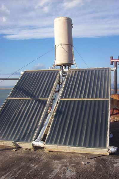

А налягането колко ти е? Ще го правя отворена само заради маркучите с алуминиева вложка, че медните тръби са скъпи.
burningice - специалист
един познат си направи слънчеви колектор точно както е заснет на клипа на 'bad to the bone', свърза го с алуминиеви тръби, разш. съд е отворен и не е на покрива а вътре в къщата, т.к. колектора му е по-ниско

Колкото си е в ВК мрежата - около3-4 бара системата е пряко свързана без серпентина :)

При мен си е 0творена и пак си я източвам ноември- март и температурата достига 72 градуса август , панелите са мое производство :)

Вчера взех колектора с помпа и деф. термостат, предпазен клапан, кранове, обезвъздушители. Направиха ми добра отстъпка. За тръбите реших медни ф18 0.7мм, някой знае ли как вървят цените за запояване?

Вчера стигнах до друго решение за монтаж на колектора. Тъй като при мен единствената причина поради която не мога да сложа бойлер на втория етаж е налягането във ВИК мрежата и какво мисля: слагам един хидрофор на ВИК мрежата, монтирам си втори бойлер 120л на втория етаж, системата ще ми е затворена но без помпа поради това, че бойлера ще ми е малко по високо от колектора и разтоянието от колектора до бойлера ще ми се намали до към 10-тина метра в двете посоки. Само не знам дали хидрофора ще ме спаси :? ???
2v6 - майстор
mjjmiro написа:
Хидрофора му е това функцията - да поддържа постоянно налягане. Какъв резервоар ще сложиш за хидрофора?
