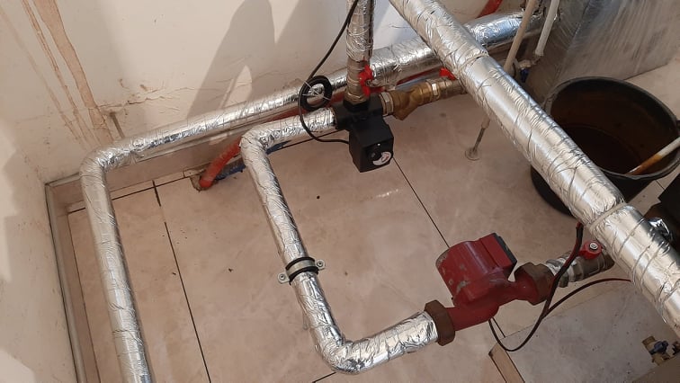

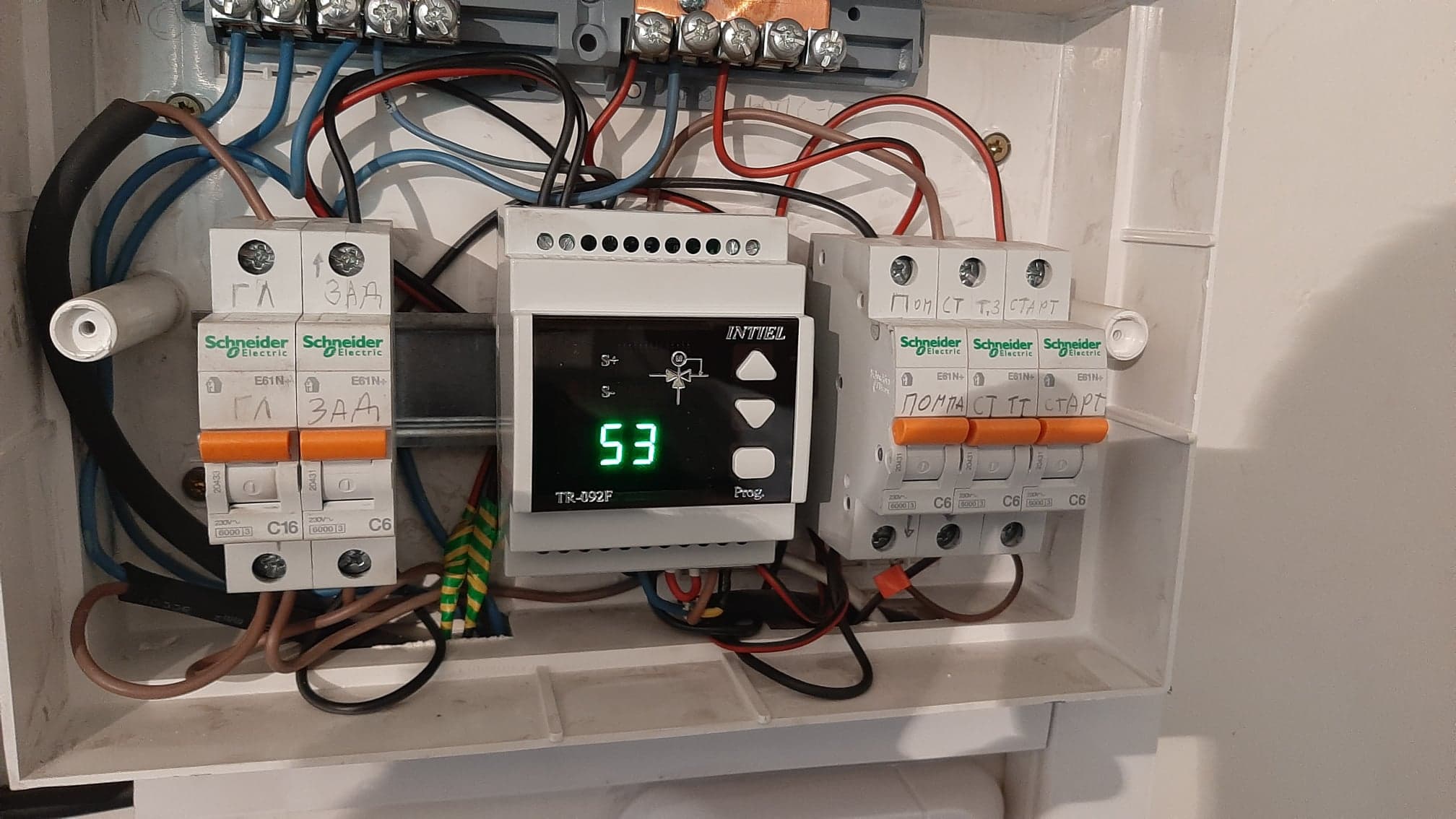

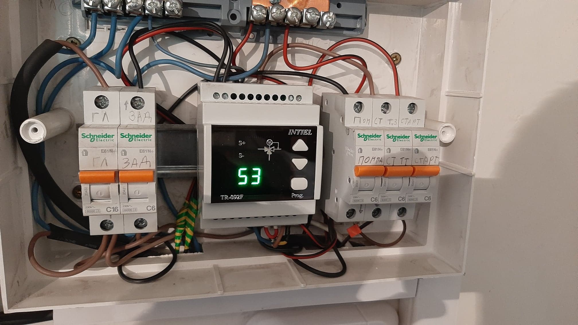

Моята задвижка е същата, само че контролера е съвсем различен...
Като гледам, на Филма е това:
нед ное 01, 2020 10:25 pmfilmatoplo написа:
:wink: Позна ,снимки от днес ,изработка 2011 та.
Не Фил, знам.
https://photos.app.goo.gl/MHoCZhnefadLP6Cx9
Снимката е от на момента, изпълнението 2014та. Трандформърса е за задвижката на меденото колело. Разликата е, че аз моторвентила го поставям на радиаторният кръг. Там му е мястото, инак за какво е възможността за външен датчик и еквитермично отопление? Нали забеляза колко е сметнал? Това не е особено подходящо за осигуряване на котел, по тая схема. Има една друга, където се връзват нещата.
Да подсказвам ли?
Последна промяна от Трифон П.Трифонов на пон ное 02, 2020 12:40 pm, променено общо 1 път.
filmatoplo - майстор

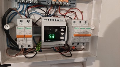

.Утре ще снимам в крупен план -и ще видиш новото управление ,там има -специално за теб :wink: .
пон ное 02, 2020 12:39 pmfilmatoplo написа:
Фил, с новото съм. Снимай, че може да има и още по ново!
Погледни пак предното! Специално за теб допълних.
А Калин беше със старият контролер. По някое време го смени.
Показаното от теб си е термостат за моторна задвижка.
Да, правилното е Терморегулатор.
Схема искаш ли?
Последна промяна от Трифон П.Трифонов на пон ное 02, 2020 12:46 pm, променено общо 1 път.
Ей туй е .Терморегулатор за управление на моторна задвижка.
:) Ето сложих новото ,води се -Терморегулатор за управление на моторна задвижка.А твоето си е за -отоплителни кръгове .

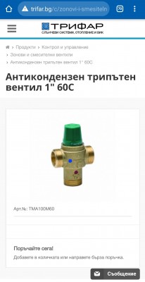

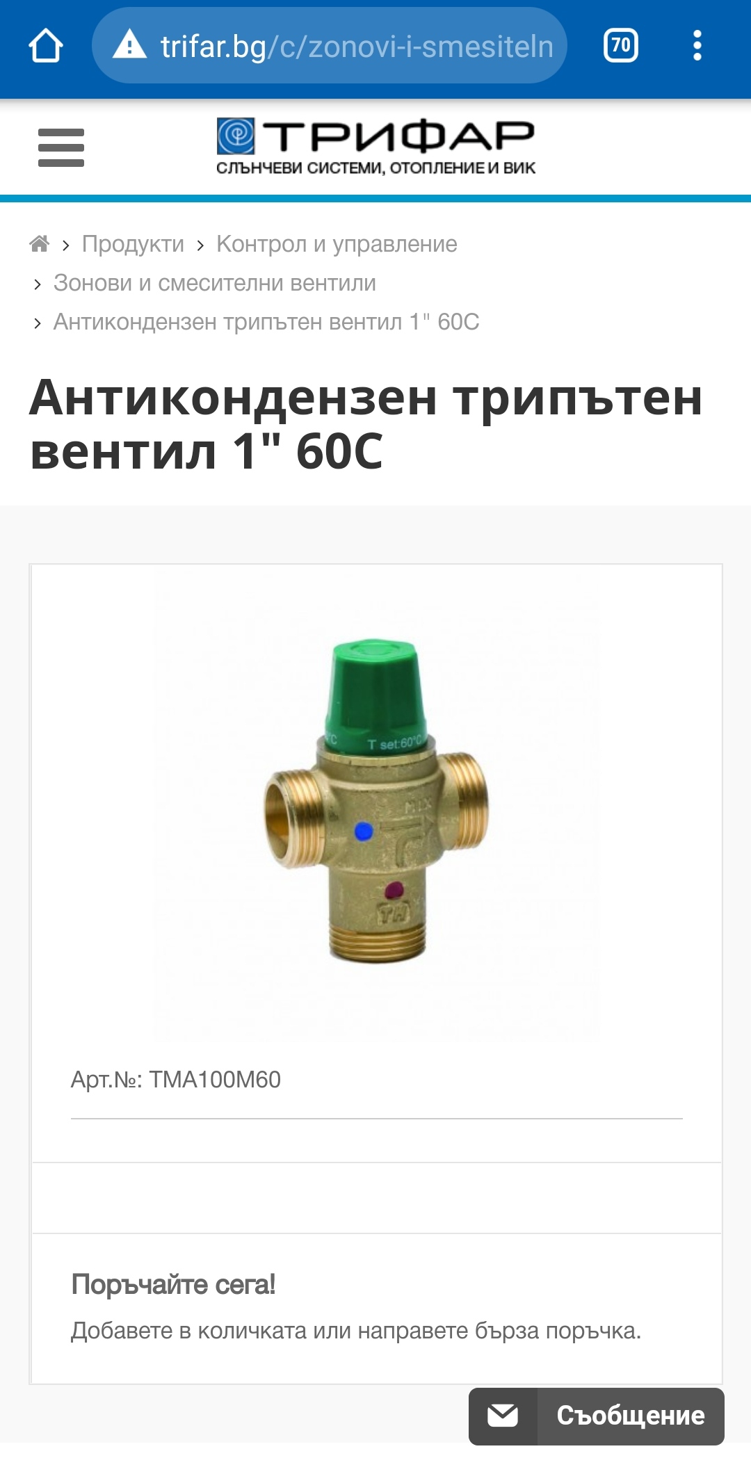

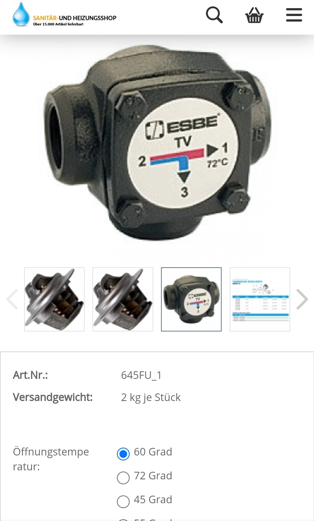

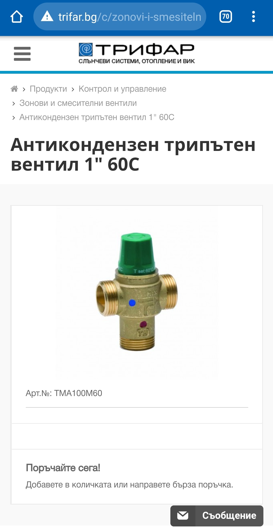

Здравейте, някой има ли информация относно този вентил? Нищо не намирам като характеристики, даже не мога да разбера каква марка е. Дали е надежден?
шоп - майстор
Звънни и попитай. Редовно пазарувам от тази фирма. Супер съм доволен, защото дори да нямат нещо налично в БГ ми го поръчват от Италия.
Консултантите са им доста грамотни и ще ти отговорят на въпросите.
Иначе... 1'' мъжка резба антикондензен регулиран на 60 гр към отоплителния кръг.
Хубаво е да се куплира с 3 холендъра.
Подробности от типа дали на 60 гр започва да отваря или на 60 вече на 100% е отворен големият кръг или дали изобщо отваря на 100% ще получиш по тел. или на имейл с PDF файл.
sveto - специалист
чет юни 24, 2021 6:56 pmшоп написа:

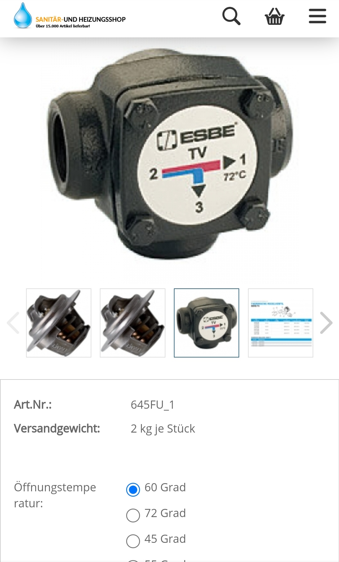

Благодаря за отговора! А дали е добра идея да заложа на стар модел употребявано ESBE?
пет юни 25, 2021 1:01 pmsveto написа:
... А дали е добра идея да заложа на стар модел употребявано ESBE?
По добрата идея е. Ако си в час, провери му термостата! Това нещо ако е здраво, кове градуса, без колебания. Имам Есбе на котела, а на печката е нещо измислено. Помпата включва и изключва няколко пъти.
72 градуса са много. 60, максимум 65, инак печката ще пее, а ти ще ревеш.
Показаният е разпределителен, а не смесителен. Може да работи и като смесителен, но...
Качи реална снимка!
