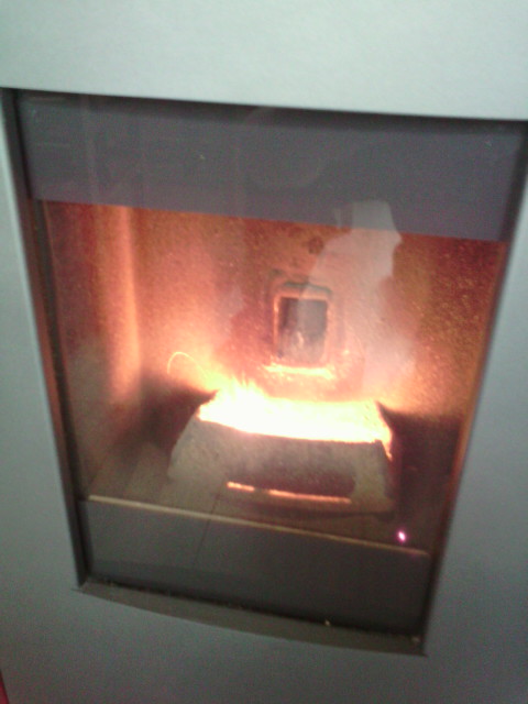

3ти ден непрекъсната работа.незнам дали е от тия настроики но вижте стъклото.
IMG_20171224_103854.jpg (50.14 KиБ) Видяна 4133 пъти. мисля че малко намали мощноста но върши работа.и каточели гори по малко пелети.
