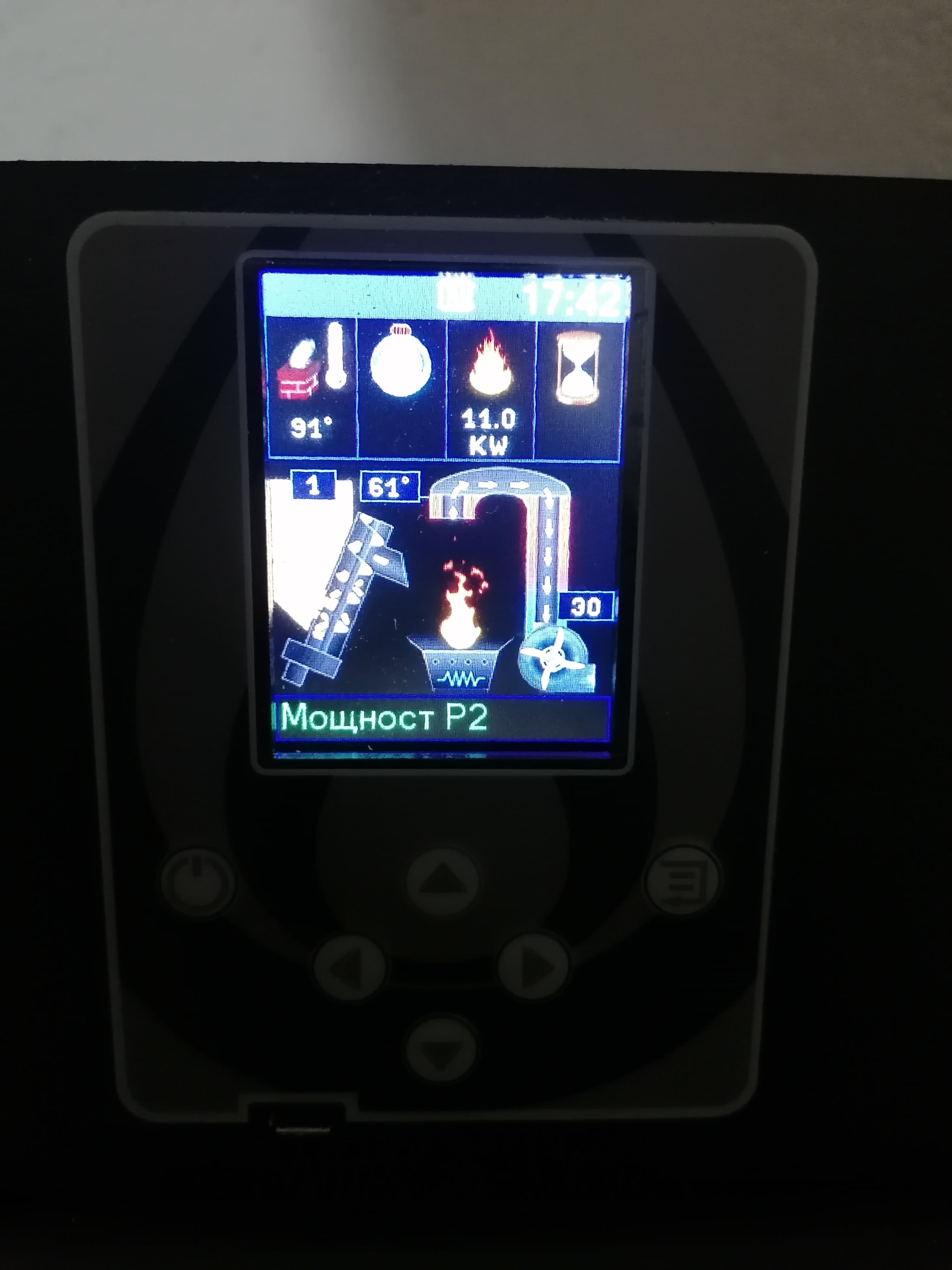

пон мар 08, 2021 9:27 pmKalfa10 написа: ... гледам ревизиите да не са никога затлачени ....Как ги контролирате, наистина?
Аз след като почистя ревизиите и димогарните тръби, Т на димните газове спада и на Р3 е около 80. След като нагрее системата при Р1, Т на димните газове около 72-75. След време пропорционално на затлачването, Т на димните газове може стине до 90-95, но при Т 90, трябва да е много затлачено.
