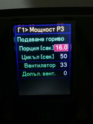

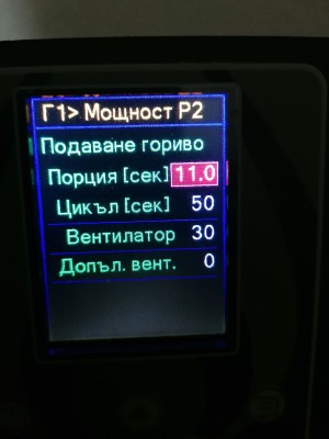

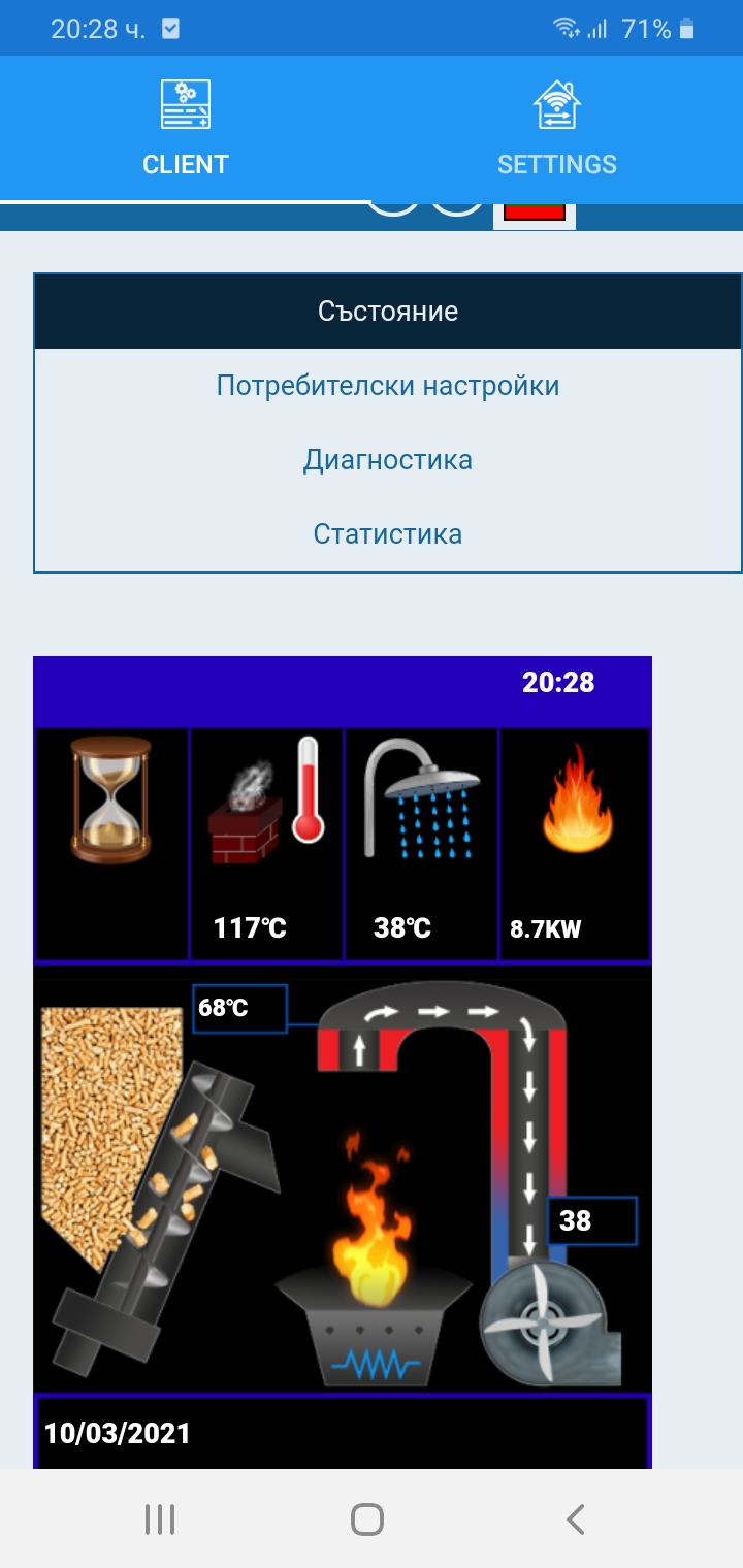

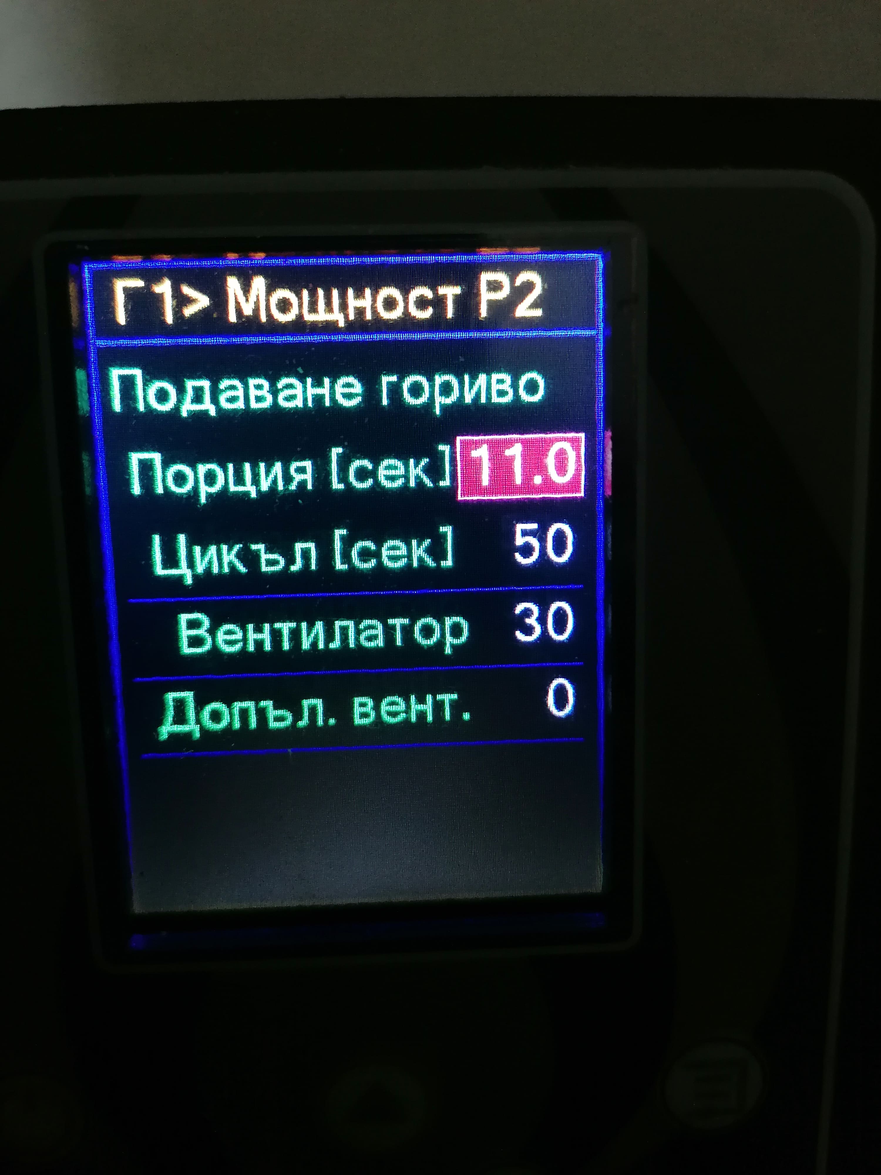

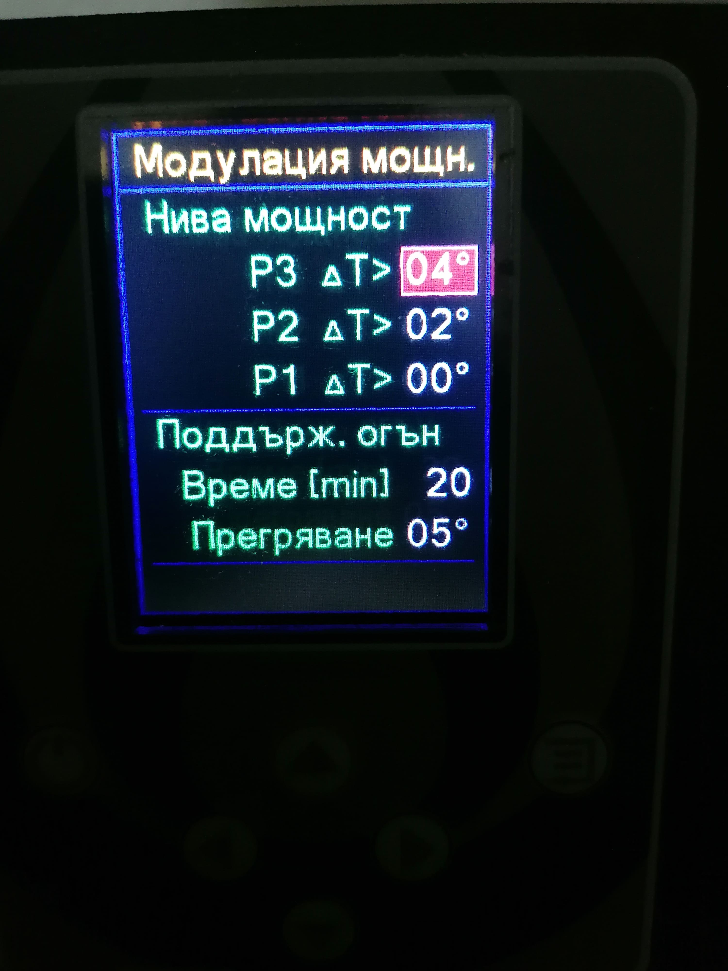

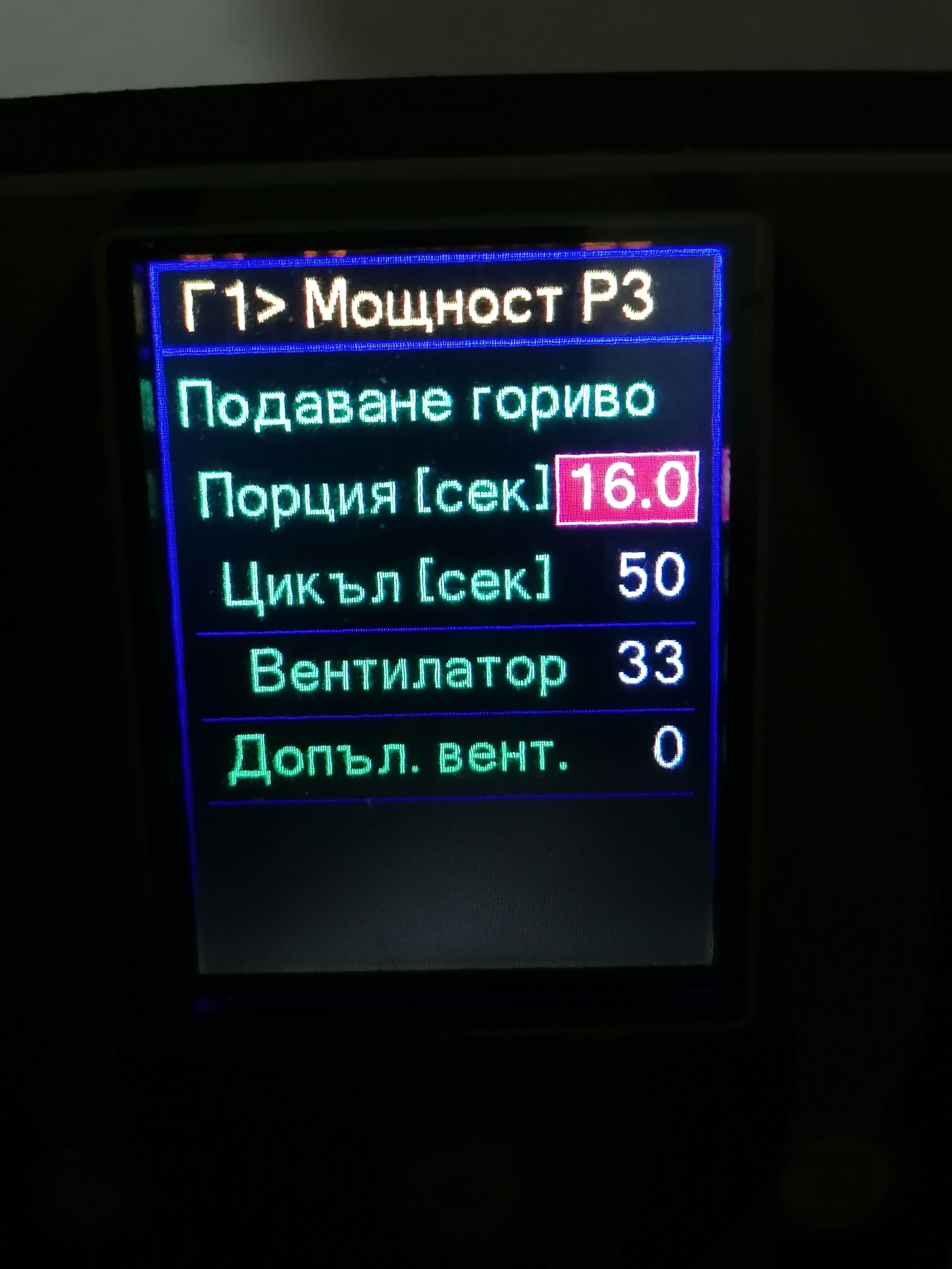

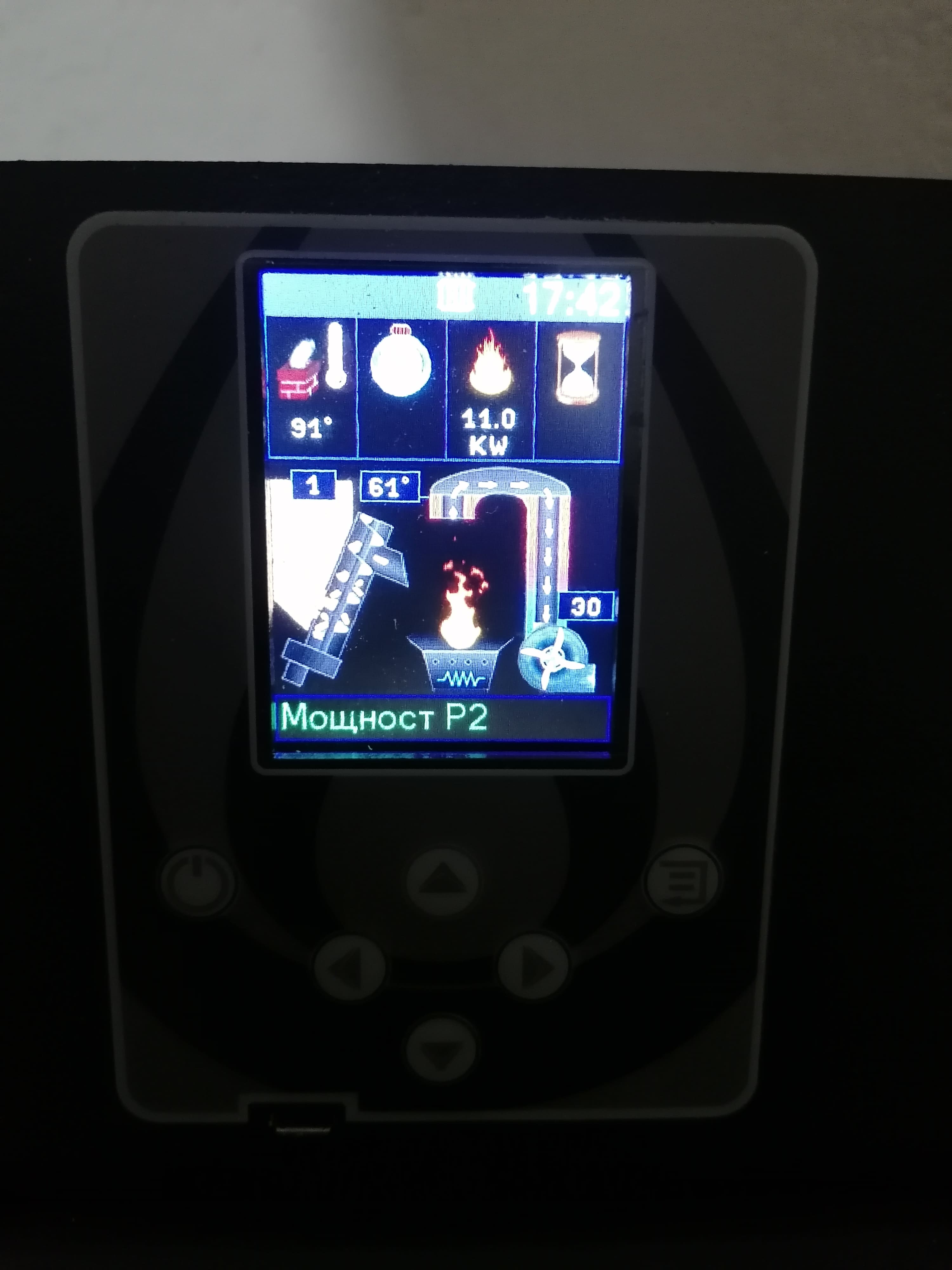

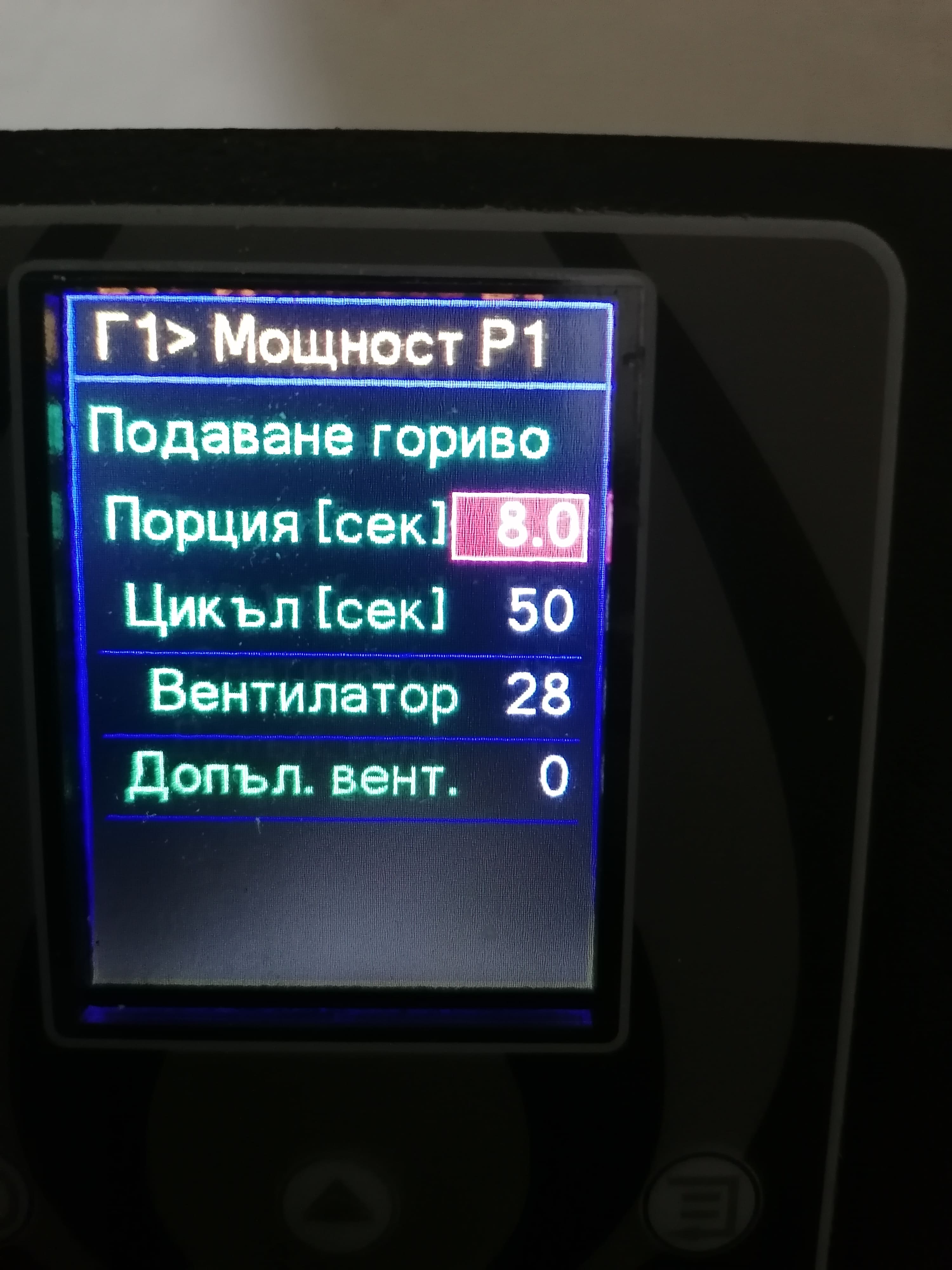

Vesiv531 - напреднал
Здравейте от скоро съм с пелетна камина на Грейко Бижу дизайн, за сега си работи без проблем, настройките които ми направи инсталатора бяха д/г добре, но ги направи спрямо пелетите които продава той, а на мен не ми харесаха, че имаха много прах в чувалите и бяха много натрушени (къси на дължина), преди 2 дни купих 70-30 иглолистни-широколистни пелети. Със старите пелети влизаше в Р1, рядко но влизаше, а с новите изобщо не може да влезе в Р1, главно гори в Р2 и от време на време Р3. Апартамента е ~120кв.м., като отопляеми са 95 с 6 радиатора, тухлен апартамент без изолация, само с ПВЦ дограма, радиаторите са старички без термо глави понеже тръбите са стари и оставихме системата отворена и ми препоръчаха да не слагам за момента термо главите (купени са нови радиатори, тръби и термо глави, но е проект за на лято когато е топло) Качвам снимки на главното меню и настройките които ми направиха. Да вметна, че съм говорил с човека, но ще може да дойде след седмица и половина, а тогава не се знае дали изобщо ще се пали и дали ще ползвам същите пелети. Огъня е малко нисък - не стига до отворите над него и след 2-3 цикъла на зареждане почти угасва, но успява да се разпали след няколко секунди. Нормално ли е да не влиза в по-ниска степен заради радиаторите и липса на някакъв вид контрол на градусите освен на водната риза ? Температурата на водната риза е настроена на 65, водната помпа е настроена да се включва на 59 с хистерзиз 1. В апартамента е топло, не ни е студено, даже понякога става прекалено топло.
Извинявам се за дългия и малко разхвърлян въпрос.
чет мар 11, 2021 6:12 pmVesiv531 написа:
...преди 2 дни...
От два дни насам е по студено. Нормално е да засили тягата.
Височината на пламъка вече е от пелетите. Леко може да намалиш вентилатора.
Mcl - специалист
На първо време можеш да разделиш порцията и цикъла на половина. На Р3 и Р2 и ще имаш по равномерен огън. И след това едно голямо благодаря ,на откривателя на тази система filmatoplo .
LazarGanev - "Велик майстор"
Нормално е производителността на шнека да е различна с различните пелети и ако с новите е по-малка е нормално да не слиза на мощност 1.
