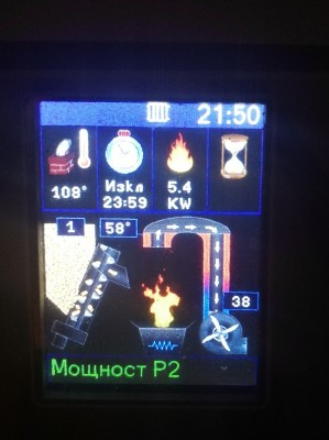

Малко съм объркан от публикуваните снимки... Или по-конкретно от снимки 1 и 4. Как така на Р2 показва 11 киловата, а зареждането е много малко като секунди за да е такава?!? Какъв ти е капацитета на шнека? Не, че има значение за горенето, но ми стана интересно :) А камината каква мощ е?
Капацитета не съм го смятал, до вчера даже и не знаех как става, камината е 16 киловата, като на Р3 е на 16кв, Р2 е настроена на 11кв, а за Р1 не помня понеже от както е сложена е влизала няколко пъте в нея мощост. Настройките са правени от специализирания магазин от където я купих.

На мен защо ми се струва, че са му прекалено намалени настройките на вентилатора във всички степени. Пак нещо не съм разбрал :? Например, моят на Р2 е настроен на 38.

Вентилаторите са намалени максимално ниско, понеже куминът ми дърпа много хубаво (думи на инсталатора) и имало шанс да ми загасва огъня, ако вентилатора е по-засилен, даже искаше и още да го смъкне, но софтурът щял да почне да дава грешки.

Чакай малко сега. Кой ти прави настройките, в магазина, където я купи или човека,който ти я монтира?
Vesiv531 - напреднал
чет мар 11, 2021 9:14 pmАнтон С. написа:
В моя случай човека е един. Той държи магазина, и той ги монитра.
Антон С. - специалист
И ти не хареса пелетите, които продава :shock: Майтапя се... Вероятно камината е настроена за тях, въпреки, че на мен настройките ми се струват абсурдни за каквито и да е пелети. Може и да не съм прав, но според мен има много объркани неща.
Що не опиташ заводските? Избери гориво 2. Ама ще трябва да прочетеш и инструкцията за употреба на камината. Сигурен съм, че там ще ти показва около 8 киловата на Р2. Не, че има значение :)
Р.Р. Всъщност НЕ съм сигурен, че показваните на дисплея киловати ще се променят. Нямам спомен, дали бяха индивидуални настройките на шнека за всяко гориво. Утре като я добарам ще видя.
Kalfa10 - специалист

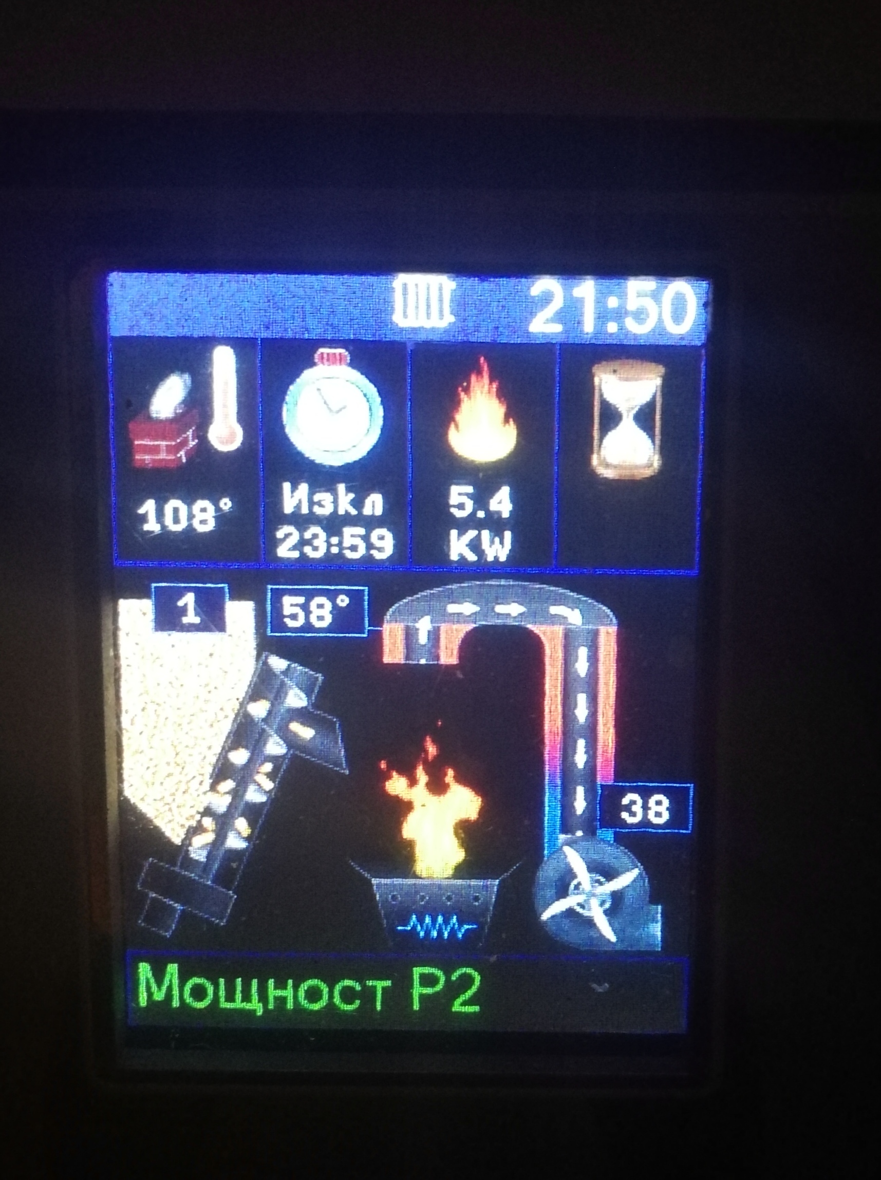

Аз съм си настроил 16ката на 2ра степен 5.4 киловата, на 3та е 6 и нещо, на първа почти не гори, при този режим димните над 120 градуса почти не се качват, минимума е 75-80 градуса, задал съм 63 гр на ризата докарва я до 59-60,разхода не го гледам, но слагам по чувал и половина. Изображение
