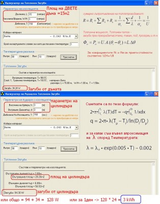

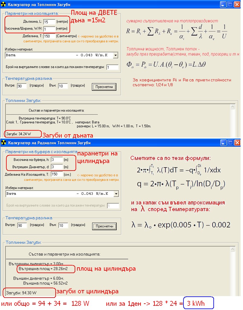

Значи задание: Буфер диам.3м височина 3м, dT=80`C, изолация дебелина = 150см, lam=0.04
по на 8180 коригираните сметките:
8180 написа:
Новите (коригирани мои) предложения за максимални стойности, по задачата от Зурлата, с дъната, са:
40cm - 423W
100cm - 134W
150cm - 90W
или на ден 90W * 24h = 2.1 kWh/ден
по моите две програми съответно за двете дъна и после за цилиндъра излиза това:
или на ден 3 kWh/ден
по формула от Наредба No4 която цитирах няколко стр. по напред излиза 2.7 kWh/ден
по формулите от "втория линк" и таблицата на 2v6 излиза 2.8 kWh/ден, (за U=1.4382 * dT,80= 115Wh *24h=2.8 kWh/ден)

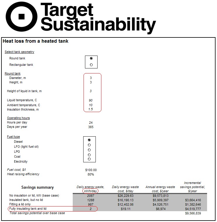

нека да видим какво казват все пак и професионалистите, щото на нас вяра да имаш е под съмнение:
или на ден 2 kWh/ден
така по много различни методи ето накратко:
Загуби по методика на:.............kWh/ден
8180........................................2.1
моите две програми...................3
по формула от Наредба No4........2.7
2v6.........................................2.8 (за U=1.4382 * 80= 115Wh *24h)
target sustainability....................2
кво е видно? Ми че средно излиза че всеки метод дава почти едно и също (средно 2.5 kWh/ден), грешката е +-0.5 kWh/ден! Ми на мен за практиката ми е достатъчно по които и да е метод да смятам щото все едно излиза, боли ме за 1 киловат, ама нали тряяше да изпадаме в теории.
Ааааа чакай викаш, ами таблицата на ахмаков, верно забравих, по на Ахмаков сметките = 70245,66 kJ, или 19.5 kWh/ден(деветнйсе :shock: ). Начи по всички методи по горе изброени излиза средно 2.5 kWh/ден ахмаков и неговите теории вадят 19.5 kWh/ден или разликата по на Ахмаков и ВСИЧКИ други методи е 19 / 2.5(средно) = 8. Почти 8 пъти, заеби брат :weedman: !

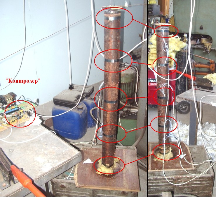

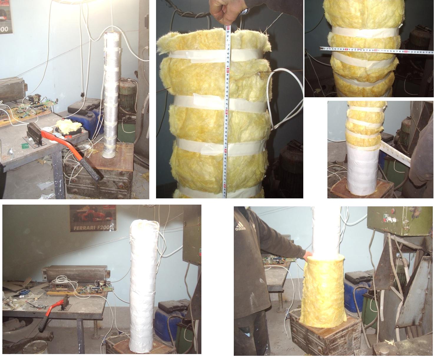

И сега ще ви покажа нещо от практиката ама нарочно чаках за по нататак щото като се хванахме за тия теории се удушихме. Та теориите са убаво нещо но аз винаги ако ми е възможно гледам да ги проверя на практика, и ся долу ще покажа кво съм правил навремето, час от тия снимки ги има някъде в началото на темата, за да не каже някой "провокатор" че си измислям.
Реших аз навремето да проверя нещата на практика. И взех аз една тръба напълних я с масло забих и един реотан и я накичих с температурни датчици, отбелязани със кръгчета в червено:
предварително да вметна че температурните датчици (DS18S20) ги монтирах на едно парче алумини и ги потопих в масло което нагрявах от 0 до 110`C за да калибрирам датчиците през 5`C , и после софтуерно между всички точки прилагане на интерполация за да постигнем относителна грешка един спрямо друг +-0.1`C, щото все пак ще мерим dT! Има и един външен датчик които мери температурата на околния въздух.
А онова имровизираното "Контролер" от горната снимка прави следното: изчислява средната температура от всички датчици от тръбата, и включва или изключва реотана в тръбата така че да поддържа Тср.тръба винаги 100`C (+-0.1`C).Нали вече се сещате ко прайм! Контролера много лесно и точно може да сметне мощноста на реотана по формулата P= U*I (с дискрет 1сек) , съответно времето за един цикъл на тест избрах 3 дена, дава общата изразходена енергия за поддържане на константна температура в тръбата. Времето за един тест беше 3 дена нон стоп, поддържане на T тръба 100`C (+-0.1`C) , мерене на мощността на реотана и dT(тръба-външна) на всяка секунда, бухане на данните през USB към лапайтопа!

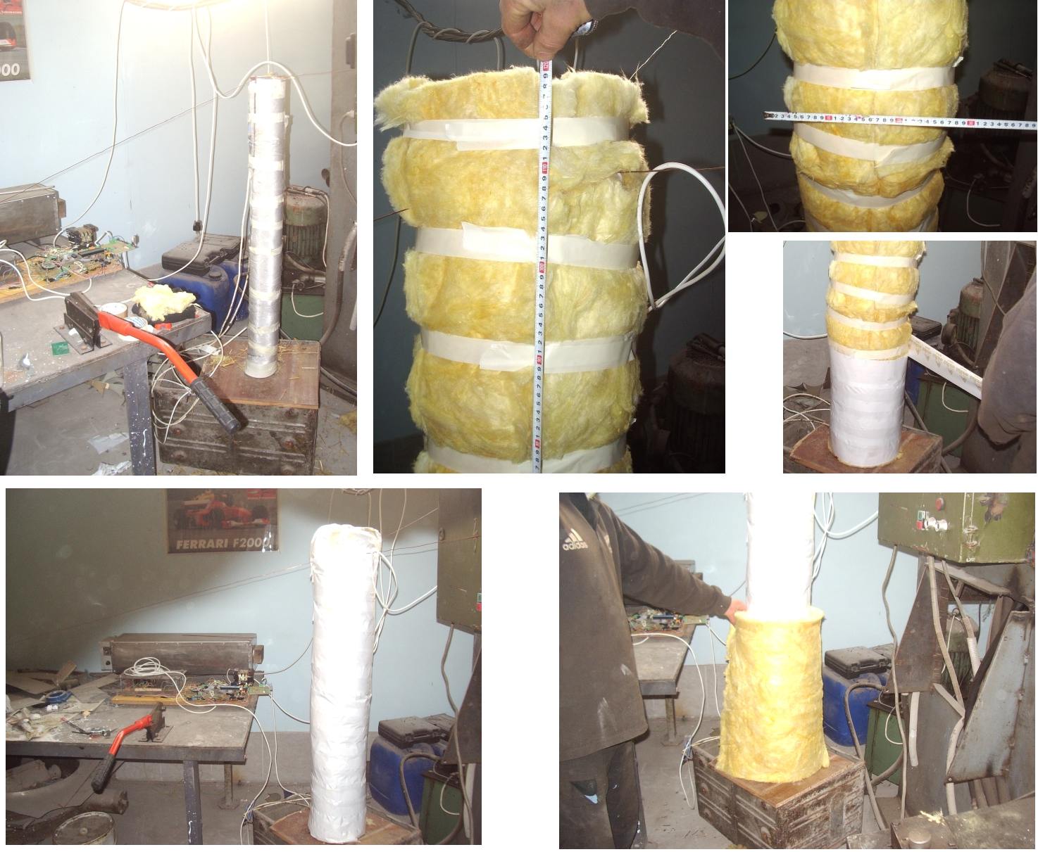

И така на всеки три дена овивам вата върху тръбата и тест за загуби на топлина, първо един слой, върху него втори, и още и още :-D , мечо пух край няма:

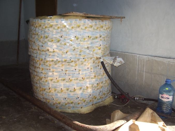

После викам си абе то тръба убаво ама я дай и нещо като бойлер да видим, и същите упражнения, пласт вата ,найлон, три дена мерене на загуби,....пласт вата, найлон, три дена мерене на загуби.....докато стане това, дебелина на изолация 40см:
И така след всеки три дена постоянно мерене и при различни дебелини кво установих аз още на времето: със всеки следващ пласт загубите(общо изразходената енергия на реотана) ВИНАГИ НАМАЛЯХА. Ма няма такива първо да ми намалят после да ми рястяли от един момент! И реалните неща от тестовете се разминаваха от тези по сметки на теория с бяха с грешка средно 20%.
Ама ахмаков нъли тряяше да ни зарива с теории! Убаво ама на практика нещата са като по формулите но по ВЪТРЕШНА ПЛОЩ. Та теорията е убаво нещо ама тряя видим и практиката кво мнение има по въпроса!
Естествено при мнооооооого дебели изолации една част топлината на буфера ще се акумулира в изолацията, щото и тя си има специфичен топл. капацитет някъв, което прави безмислено изолиране на малки обемчета с много вата, но за буфери от сорта на десетки кубици и метрови изолации... еми как да не става!
