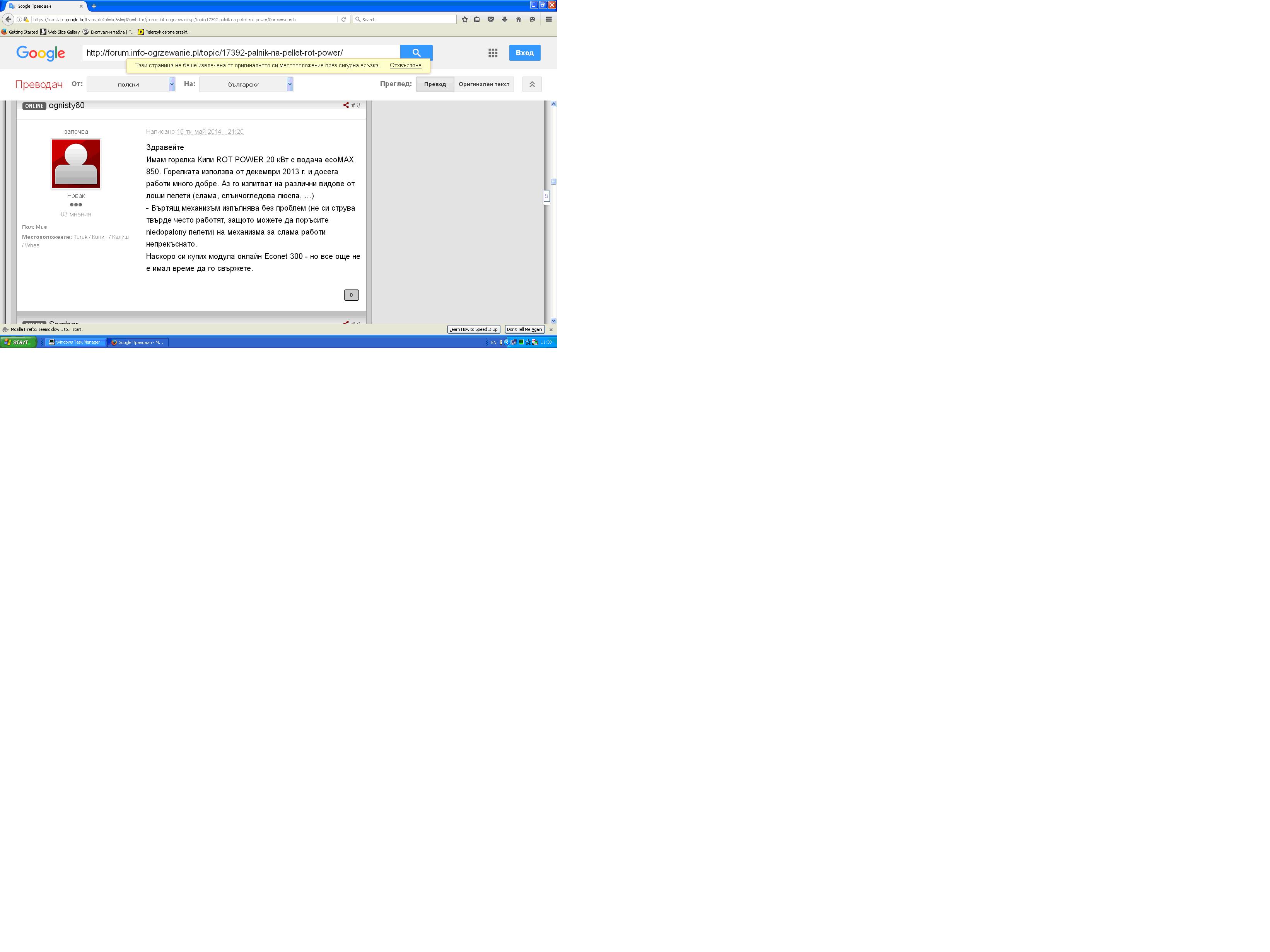

Идеята е че избора се прави внимателно и с много търсене .в наши и чужди форуми.Преди година случайно попаднах на конкурента на Pellasx ,KIPI.В момента пазработват и е в изпитание пелетна горелка с керамична глава.Според производителя,това щяло да обърне представите за горелки.Но тъй ,като не вярвам много много на обещания,на какво попаднах в един техех форум.Това е единствената горелка досега ,която съм видял и то във форум ,за която се споменава ,че може да гори сламени пелети.който е горил такива ,знае ,за какво ства на въпрос.Тъй ,че провери и тази горелка.А за комплекта Pellasx с котел ,пиши на лични,ще ти кажа откъде да си я купиш.
Radoslaw - специалист

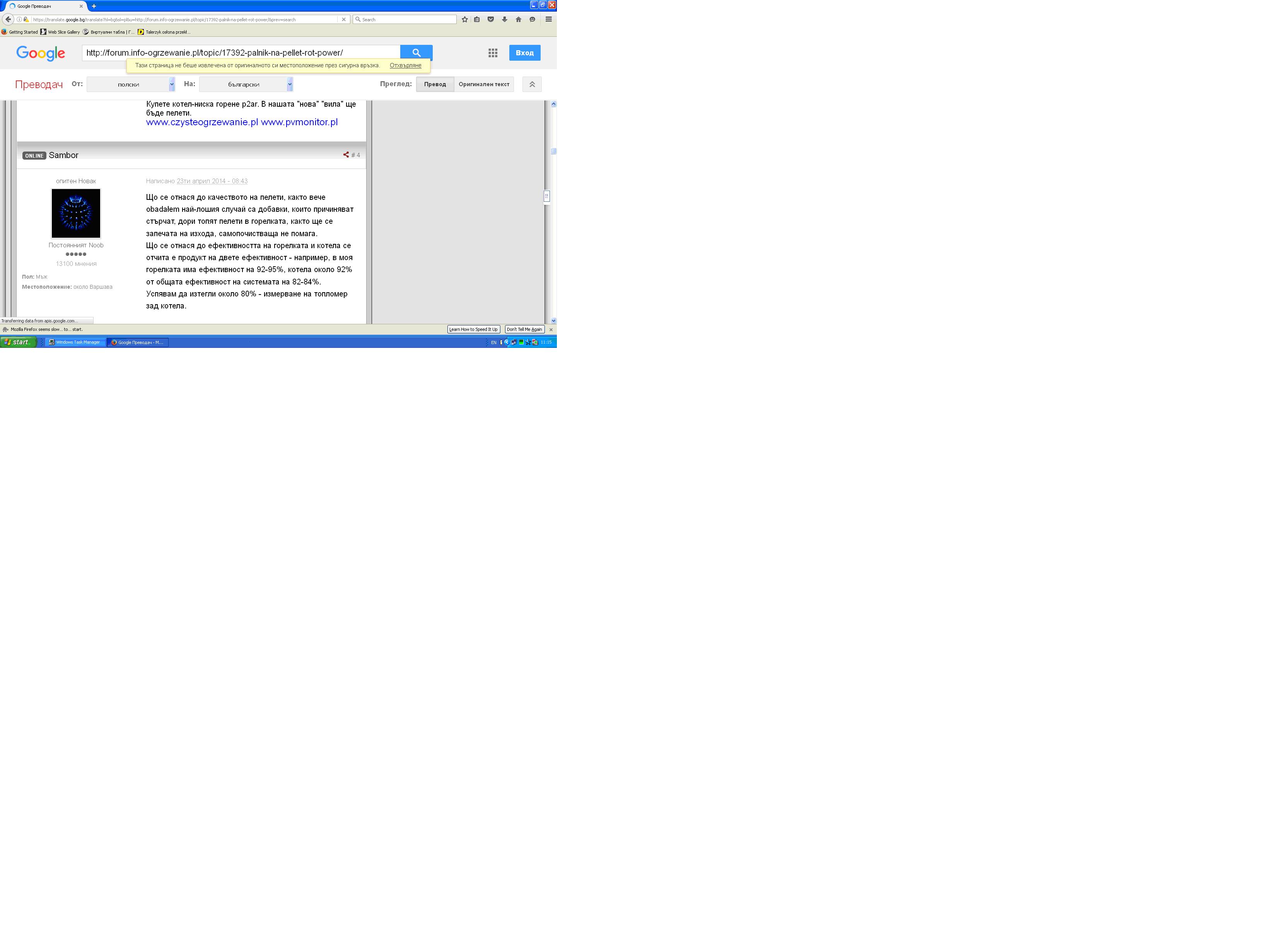

Не бих искал да ставам ,многословен но ,търся топломер.Някой беше показал такъв ,от някакъв търг.Но не мога да го намеря.Ще бъда благодарен ,ако някой случайно го помни.И малко интересна информация,за съжаление тъжна и отрезвяваща.За КПД на системата котел -пелетна горелка.Пак видяна в показания по горе форум.
hr.hristov57 написа:
Това за КПД-то определено ми харесва! Някои "форумни Специалисти" и раздавачи на акъл най-накрая откриха топлата вода..??..
Да ,как вадят 92% с Виадрус.Именно затова търся топломер.Но не ми се дават една бала пари.Как не запомних в коя тема ,колегата
беше показал откъде си беше купил евтин топломер.
