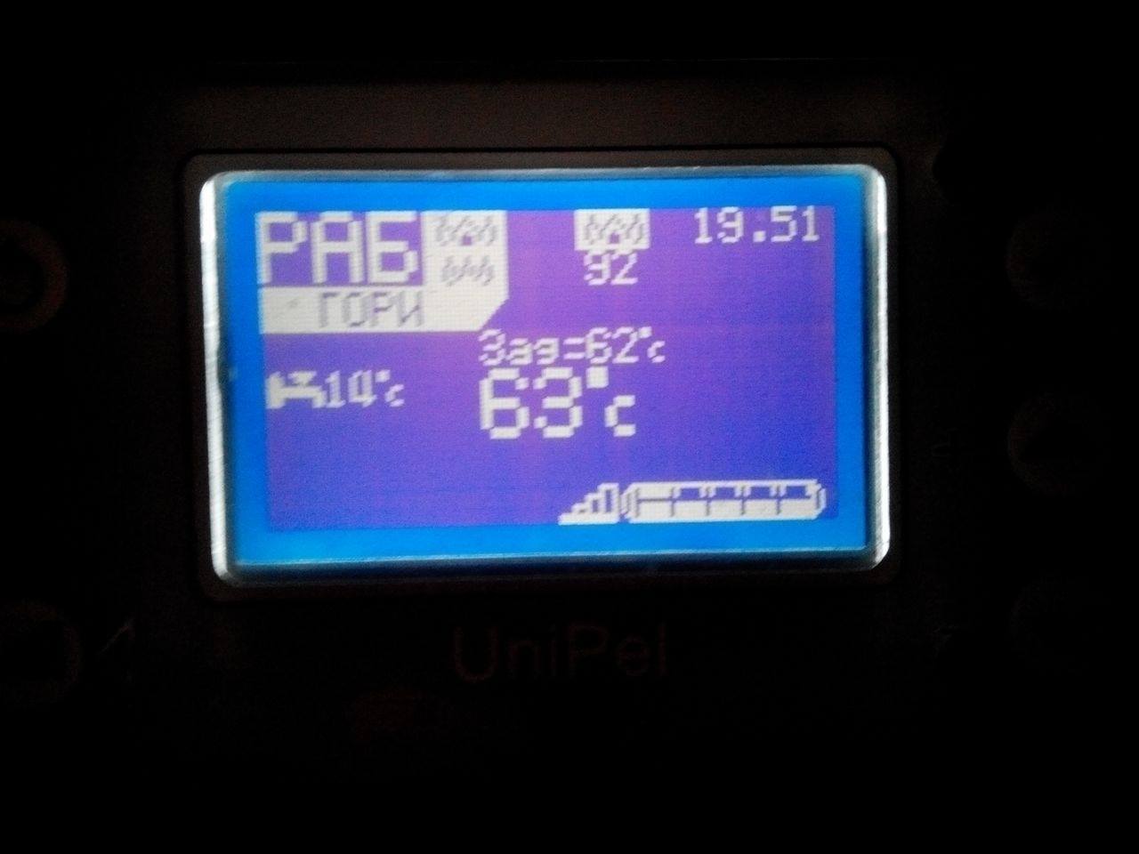

Добър вечер! Скоро си закупих комплект Golden Fire 35 kw (котел 35 kw и горелка 45 kw). Бих искал някой да сподели опит с този модел, пък ако няма ще гледам да се ориентирам от горните постове в темата. Мога да започна с това, че съм на отворена система. Отоплявам около 100 кв. + 100 литра бойлер, който сам ръчно вкл. и изкл с кран (нямам битова гореща вода). В момента съм настроил водата на котела на 62 градуса, а помпата да включва на 50 (както си беше зададено заводски). Като цяло вдига температурата, която съм задал, вдига я и след това през почти цялото време работи на първа степен. Освен това съм със стаен термостат без термо глави на радиаторите. Холът ми е голям и много трудно достигам 19-20 градуса. С външна изолация съм. Като разход ми се струва, че е доста, защото дори и в топлото време за около 10 часа един чувал отива (всъщност не знам много ли е или малко). Променил съм в параметрите температурната разлика - от 10 градуса на 5 градуса (уж за намаляне на разхода на пилети), като това ми го каза човек, който е уж с опит и използва същата система, но с по-малки kw. Мога да предоставя снимков материал с параметрите на горелката, които са си фабричните, а ако има нещо друго може да ме питате.
naskov
- Мнения: 1706
35кВт горелка за 100м2 е като да идеш с Камаз до магазина за хляб. Въпреки, че не му е тежко, той си гори. Още повече, когато котела е по-малък от горелката. Можеше да минеш по-евтино. Иначе един чувал за 10ч не е много. Това само показва, че се топлиш стоте квадрата с 8кВт. Нерде 8, нерде 45

Ами такъв беше комплекта от Golden Fair 35кВт котел с 45кВт горелка. А и избрахме този вариант, защото сега се отопляват тези 100 квадрата с 100 литра бойлер, но след някоя година ще станат около 200 квадрата с още някой бойлер
Разбрах, че има някаква клапа като се отвори горната първа вратичка на котела (над синджирчето), която трябва да махна? Също така отзад съм отворил едната клапа, която е на нива на 50%, а другата, която разбрах, че е за въглища съм я затворил. След някоя друга проба ще пиша как се държи отново системата.

За да ти стане по ясно какво ти говори колегата, ще ти кажа, че аз с 20кВт горелка топля 250м2, така, че ти можеш да добавяш поне още 400м2
