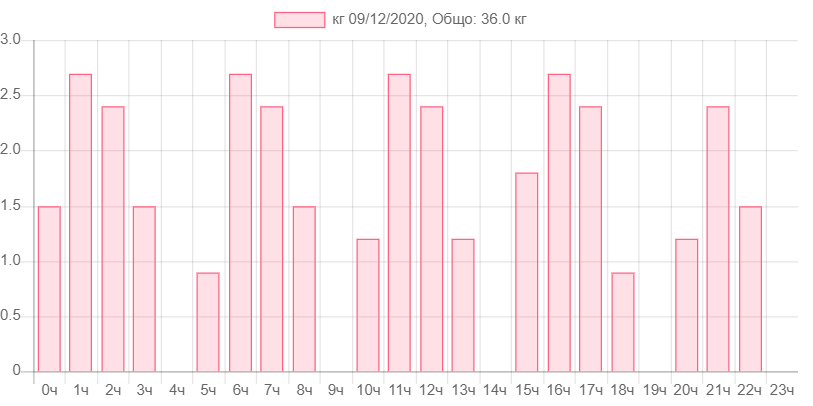

При мен водата е 120 литра и като добавим тръбния път разширител максимум 150 литра...
Главите механични(отворени на макс) горелката работи по график...
Пробвах със стаен не ми върши работа...
Настройките на горелката са:
Р3 - порция 3.6 цикъл 45 вент. 46
Р2 - порция 2.0 цикъл 45 вент. 46
Р1 - порция 1.0 цикъл 45 вент. 40
Горелката не съм я виждал да влиза в режим поддържане клати между Р3 и Р2 рядко влиза Р1 ...
Т-то на котела задание 70 гр. модулация 10 - и гони 60/65 гр. ...
Помпата работи на 2-ра скорост - пробвах на 1-ва горелката влиза в поддържане което не ме устройва...
Влиза в температурен режим след около 1 ч. след запалване - то и на графиката се вижда...
Тази вечер погледнах температурата в стаите бе 21 гр. преди да запали котела...
Това е по стаен...
изтеглен файл (3).png (26.84 KиБ) Видяна 1914 пъти
LazarGanev - "Велик майстор"
Ами и аз това предположих в началото - само с работа по таймер може да се обясни графиката. А като забрави да натисне "таймер", горелката остава на "Автоматичен", т.е. по темпераура на водата :wink:
pechkata - специалист
ср яну 13, 2021 8:06 pmLazarGanev написа:
Точно така се получава... :-D :partyman: :supz:

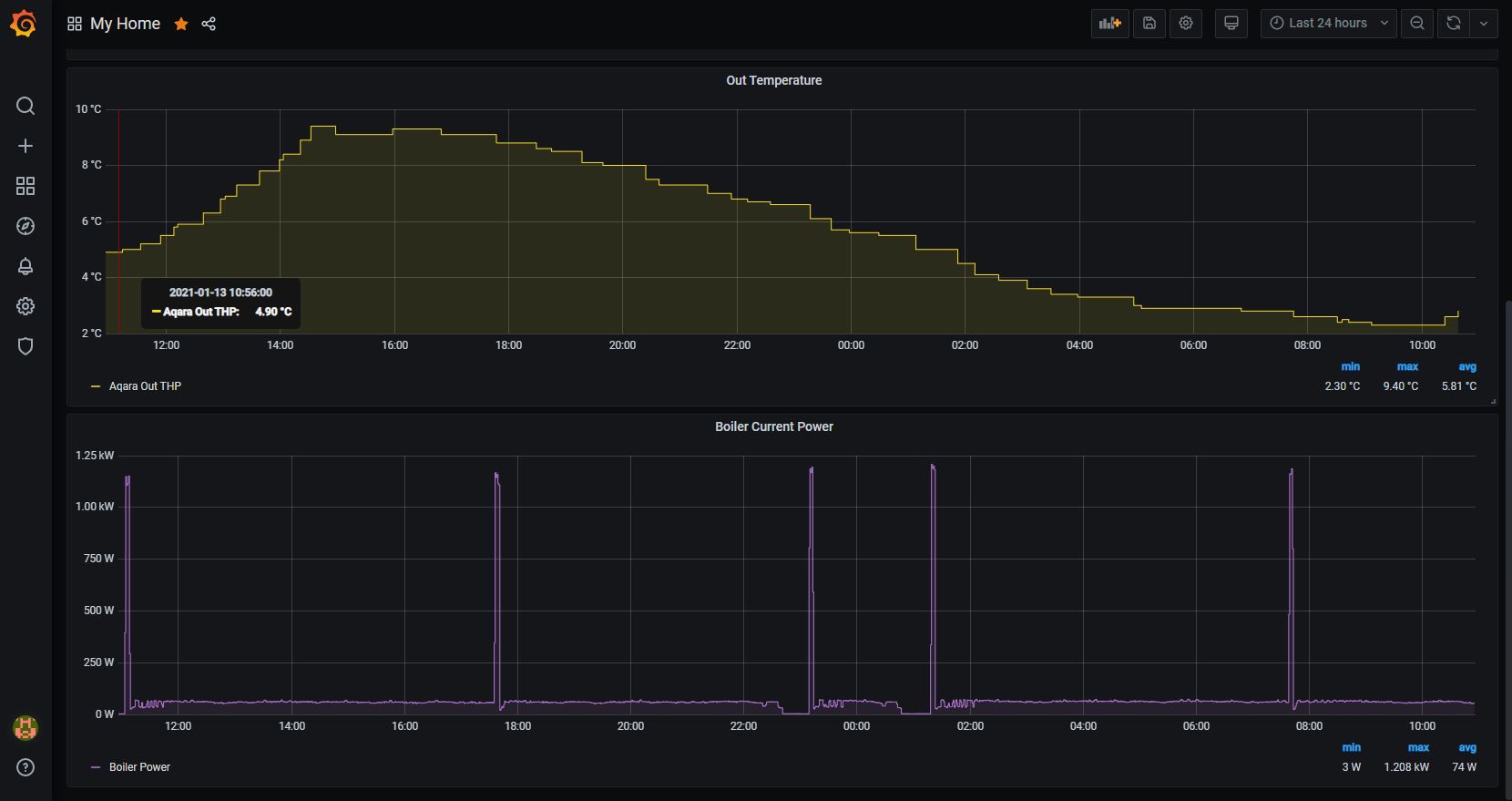

Графика от изминалото денонощие. Управление по котелна вода. Реално горелката е достигнала 2 пъти до макс темп и е изгаснала, около 22:40 и след това ококо 00:47. Обикновено при тези външни температури се случва, когато на някой му е топличко, и намали някоя или няколко от главите. Всички останали паления са стандартно планирани почивки за самопочистване/венцилация от софта на горелката след 6часа непрекъсната работа.
2 почивки по около 45мин. (при достигане на макс темп) = общо 1,5часа
3 паузи по около 20мин. (при вентилиране) = общо 1час
Около 21.5часа работа.
Разход: повече от 2 и по-малко от 3 чувала.
Снощи, в 22.30, приключих с пелетите. Имаше още малко резерв в буфера, но не ми се занимаваше и "щракнах" на газът.
От 9.00ч на 20.12.2020г до 22.30ч на 13.01.2021г= 24 денонощия и 13часа, или общо 589ч.
За това време изразходвани 22 чувала слънчогледови пелети, или 330кг.
Това прави 0.560кг/ч, или 13.446кг/денонощие средно.
Доволен съм от разход на пелети.
Доволен съм и от разход на газ.
Днес е слънчево, та каквото и да е основното ми гориво, то в момента е заменено от Слънцето, въпреки, че навън е 2 градуса.
Топлоизолация!!!

Два независими контролера, преценяват абсолютно по сходен начин топлозагубите на къщата ми. За последното денонощие ок 2.5kW/h средно.
