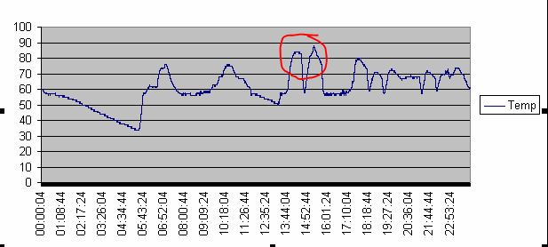

togo написа:Отново си задавам въпроса(малко съм досаден) какво прави горелката след 80*...Онзи ден повода беше моята горелка, за пръв път мина 80*(след поставянето на 3 ел. термоглавиТези 87* къде ги отчиташ - на дисплея на горелката или на термометъра на котела? Какво разбираш под "спиране на горелката". Нормалното поведение (досега не съм срещал изключения) е при достигане на зададената температура (стайна или котелна), горелката влиза в суспенд (поддържане), което не означава спиране на огъня, а спиране на подаването на пелети и спиране на вентилатора. Ако обаче коминът е силен огънят си продължава и ако радиаторите са изключени от термоглавите, то няма кой да отдава тази топлина и температурата на котела се вдига. Затова не е добре да има термоглави на всички радиатори. Това е ретортна горелка с голямо количество пелети в нея, които доизгарят дълго време - към половин час. Ако пък някой е намалил границите на модулация (10/5/0) на 4/2/0, то тогава положението става по-зле, защото горелката е работила почти до последно на 3-та мощност. И още веднъж - един градус над зададената температура горелката влиза в поддържане, спира подаването на гориво и въздух, а един градус под зададената температура горелката тръгва на мощност 1.),съответно изключи, ама после ...няма включване.Изключване от тока за половин час-рестарт, тогава тръгна.Дистрибутора каза , че след прегряване се бъгвала...Не че и е първия бъг...
Но интересното е , че днес една друга горелка , чисто нова , на 1 месец работа след достигане на 80 * не спря, а си продължи ( беше в съспенд.Бях при нея(с приятел сменяхме изгоряла помпа)и изчаках да стингне 87-88 *, след като не спря, аз я спрях.Затова питам какво трябва да се случи с горелката след 80*.

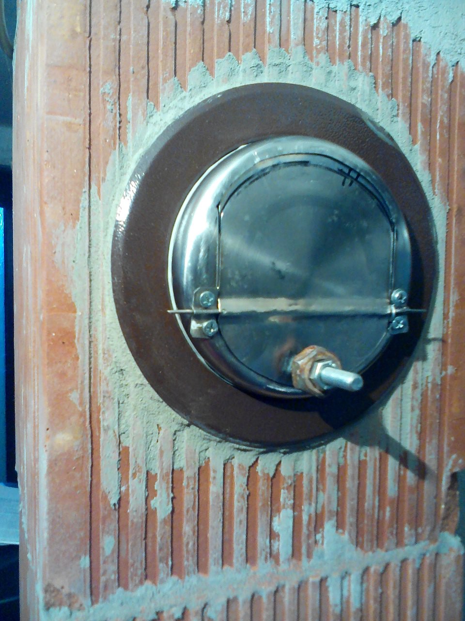

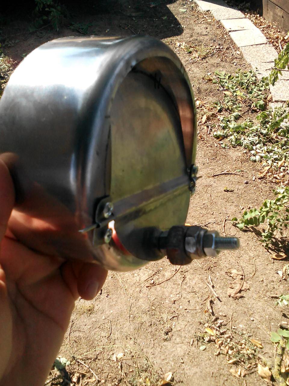

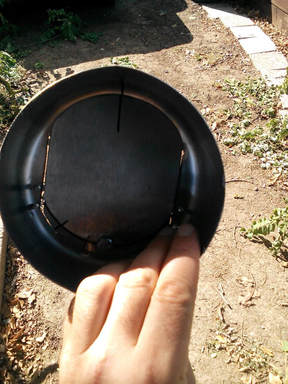

днес забелязах че при силен вятър горелката влошава работата. Някои друг има ли такива наблюдения ?
Стоян Петришки
- Мнения: 252
замислям да права някаква шапка на кумина ти какво ще кажеш дали ще подобри нещата

Явно не съм задал правилно въпроса си.Става дума след достигане не на зададената т-ра, а на максималната зададена- заводски е на 80*.И в двата случая ,за които говоря горелките са настроени на 65*.В единия случай( моя), след достигане на 80* горелката влезе в режим гасене.Доколкото знам така трябва, за да не заври водата и т.н.На дърва сме го прегрявали няколко пъти... не е приятно, добре че ни е здрав котела.При другата горелка обаче не влезе в гасене след 80 , а си остана в съспенд и продължи бавно да вдига температура.Трябваше аз да я изключа.Защо са стигнали до 80 е съвсем друг въпрос.Температурата я гледам и на горелката , и на котела.Еднаква е .
А за вятъра- аз съм с дълъг комин(3 етажа) без шапка и изобщо не се влияе от промени във времето.

МИРАЖ написа:имам такава клапаstojan83 написа:замислям да права някаква шапка на кумина ти какво ще кажеш дали ще подобри нещатаТрябва да си сложиш клапа за регулация на коминна тягапри мен действа отлично , сам си я направих, има и фабрични .
МИРАЖ
- Мнения: 95
stojan83 написа:За това говоряМИРАЖ написа:имам такава клапаstojan83 написа:замислям да права някаква шапка на кумина ти какво ще кажеш дали ще подобри нещатаТрябва да си сложиш клапа за регулация на коминна тягапри мен действа отлично , сам си я направих, има и фабрични .

Впрочем горелката на шурея(другата , за която питах за 80-те градуса) одеве е забила след като жена му е опитала да я направи в режим програмиране от 6. 00 до 22.00, докато е горяла -в режим ауто.Тоест тя си е работила, и вместо директно да си продължи , защото според програмирането е трябвало да работи в този час, та е влезнала в режим гасене , след което... нищо!Казах и да изчака да изгаси напълно, да изчака малко и да я пусне отново(макар че тя сама трябва да си тръгне по програма), но няма тръгване.След половин час изключване на захранването-отново няма реакция. Сега и казах последен опит да я изключи за час и половина.Дано се събуди

Това за гасене при максималната температура е интересен казус. Виждал съм го при мен, но не помня при колко градуса.
В ръководството пише:
"Temperature - горелката е изключена поради превишаване на максимално допустимата температура на котела (80ºC)"
В същото време си работи спокойно над 80:
В Натурелския контролер има параметър "прегряване", който задава с колко градуса над максималната да сработи гасене по прегряване. В грейко варианта е скрит, но явно действа...
