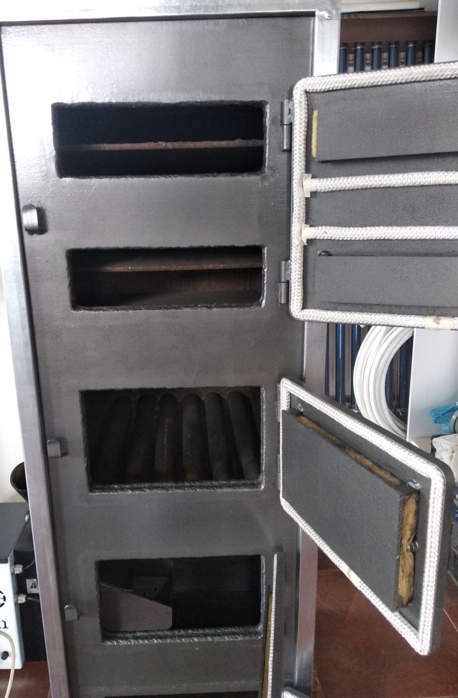

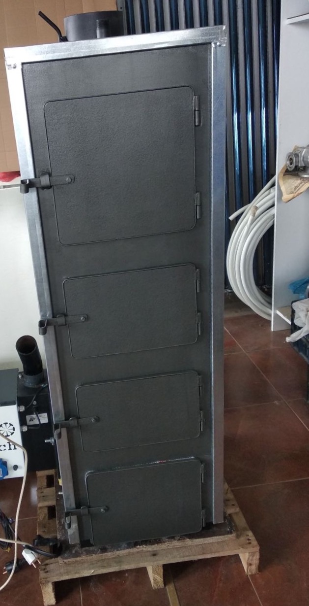

Така изглежда котела. На моя ще бъде закачена горелката на врата за да може да е до долу с водна риза.

пон апр 22, 2019 9:05 pmRumen89 написа: Този е за дърва и пелети и е 5 ходов и тръбна скара. Моя ще бъде 6 ходов с тръбна скара.Румба, това те вълнува в момента, това е важно за теб.

Тази "Тръбна скара" сигурно е някакво космическо изобретение на този световен майстор? Явно има противопожарна роля да гаси огъня, за да не става пожар? А тези 6 хода как се броят - като гледам изгорелите газове вървят само нагоре или бъркам? Може ли да си поръчам 18-ходов котел? Може би трябва да му се монтират още няколко пъпки?

[/quoteКотела си е много добър. Видях как работи с горелка Грейко 3/2/1 120/100/80 ГРЕЙКОТО котела 220/160/100 градуса на димоотвода с фабричните настройки на вентилатора. Почистването става изключително лесно не се налага ключове и развиване на гайки.

вт апр 23, 2019 12:25 amLazarGanev написа: Тази "Тръбна скара" сигурно е някакво космическо изобретение на този световен майстор? Явно има противопожарна роля да гаси огъня, за да не става пожар? А тези 6 хода как се броят - като гледам изгорелите газове вървят само нагоре или бъркам? Може ли да си поръчам 18-ходов котел? Може би трябва да му се монтират още няколко пъпки?На горе вървят димните газове. За пъпките не те разбрах! Всичките прегради са от водна риза. Горе долу като ИВГ. Хората от Бг Терм казаха, че е изключително добър котел.
