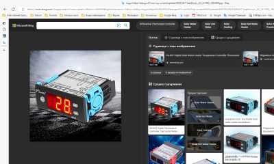

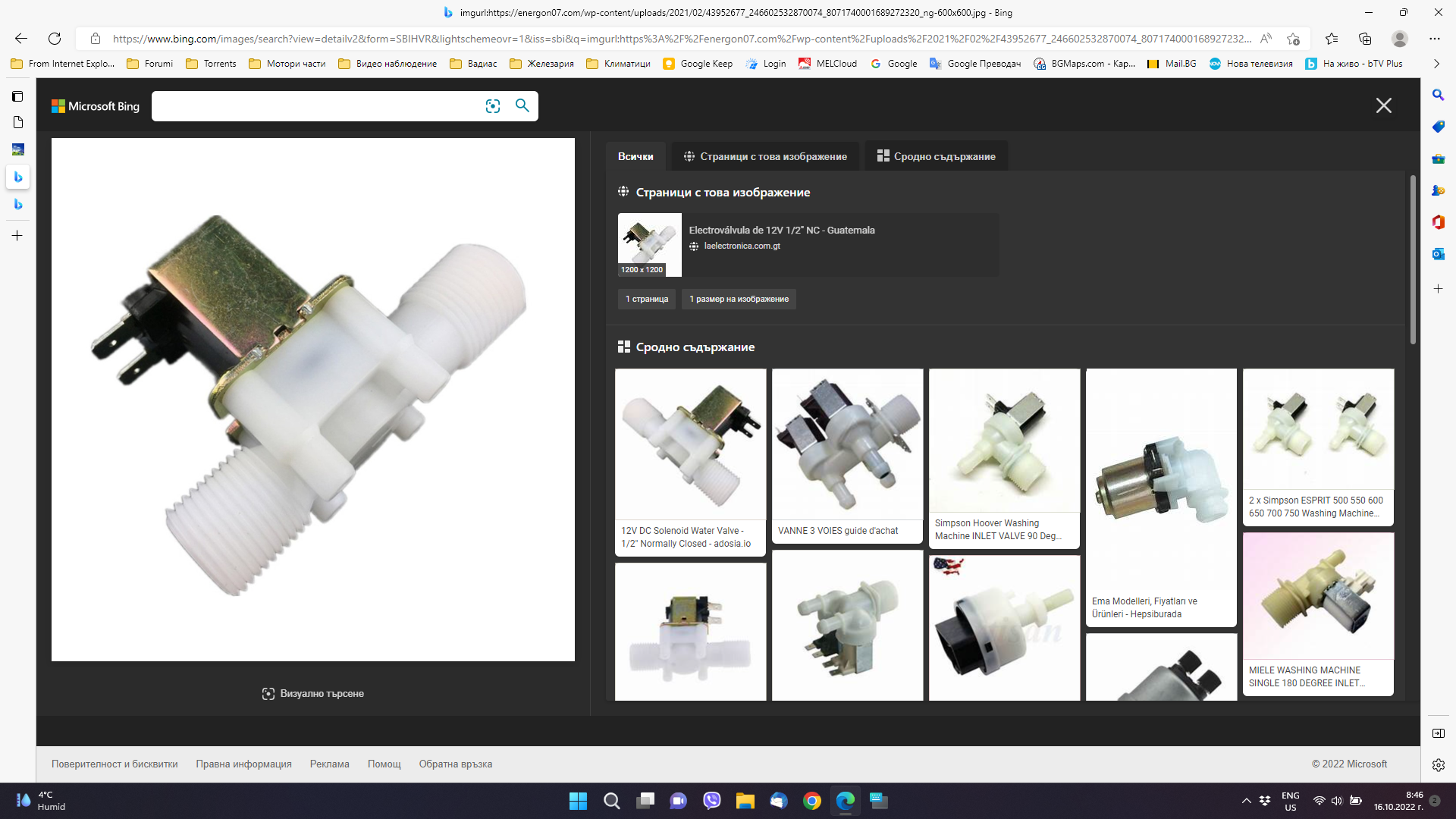

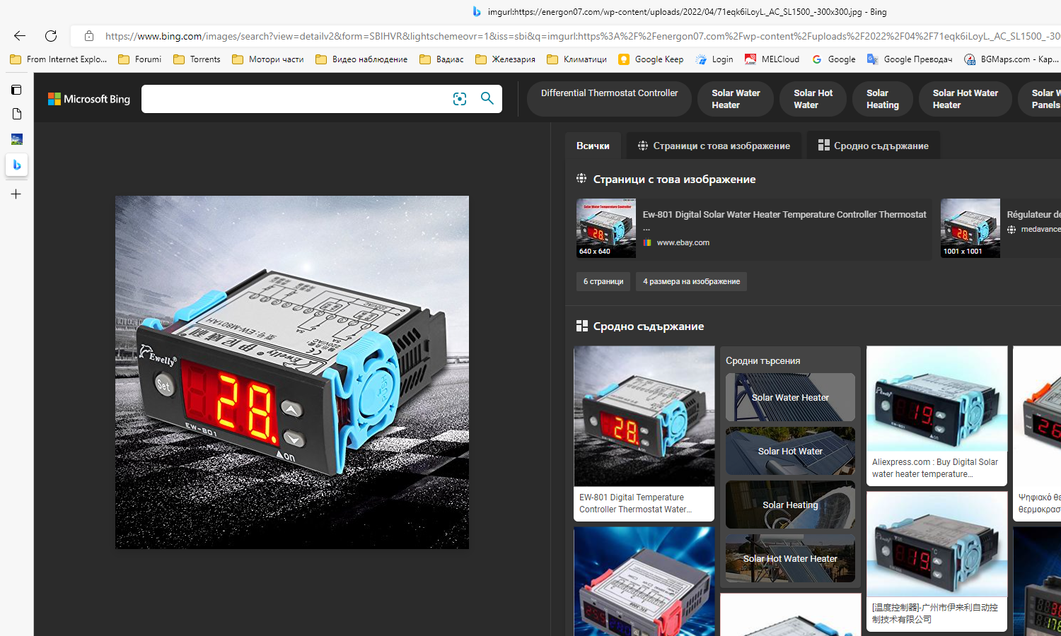

същата вода през радиаторите в къщата. При този вариант не виждам проблем с ТП и какво искат от Митцубиши. Въпросният бойлер искам да го вържа все едно е радиатор, но идеята да спирам и пускам водата през серпентината е да не ползвам нагревателя на бойлера да загрява водата на парното.
Като цяло съм автоматизирал ел. нагряването на водата в бойлера да става във времето когато има от ФЕЦ, но има едни часове в които се ползва топла вода а тогава няма от ФЕЦ. Затова искам ТП да подгрява до колкото е възможно водата в бойлера. Просто не ми е ясно какво точно да купя, принципно харесвам простите неща и затова искам макс просто управление без излишни неща които усложняват нещата. Затова си мислех за един термовентил с капилярна глава.
