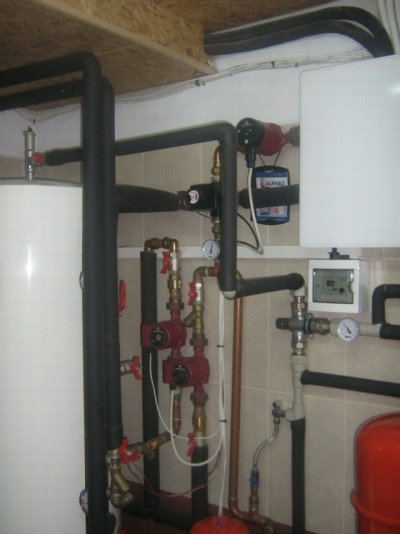

Тази камина я купих преди 2год.,така си стои,не може да и дойде реда.Тя е за уют и опушване на хола. :) Сигурно и на камината ще и трябва помпа.Нямам представа от тия ел клапани.Ще направя малко снимки на наличната инсталация да видите за какво става въпрос.
vodopada - специалист
filma ,вече съм на правилното място.Пускам снимките .

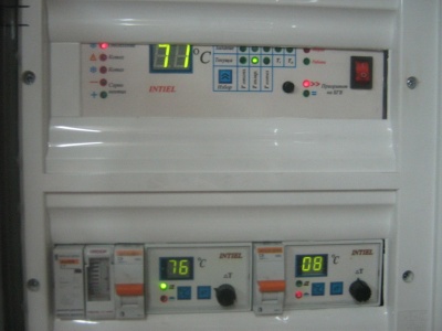

71*С температурата на връщащатасе вода.
76*С тепературата отопление бойлер.
filmatoplo - майстор

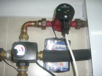

Водопада :) благодаря спретнато изглежда , Петьо правил табло та се забравил :wink: този термостатичен 3 пътен вентил е за топлата вода за къпане нали .Онази голата медна тръба къде ходи дето слиза из под 4 вентила , гледам в нея има връзка със студения водопровод .Най вляво са щранговете от слънцето ли .Тази линия която е в посока нагоре и после слиза след помпата за зареждане на бойлера ли е .Атмоса не го видяхме :wink: имаш и отделно табалце със др дефиренциален термостат той за кое е .Извинявай че тъй питам ама да ми стане ясно и на РДХ ,да види джаджите . :wink: Пишеш -имам 2 подови с термостати -обясни ми около това .
