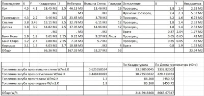

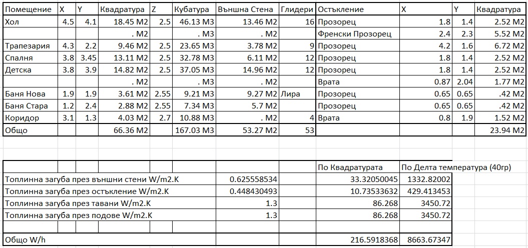

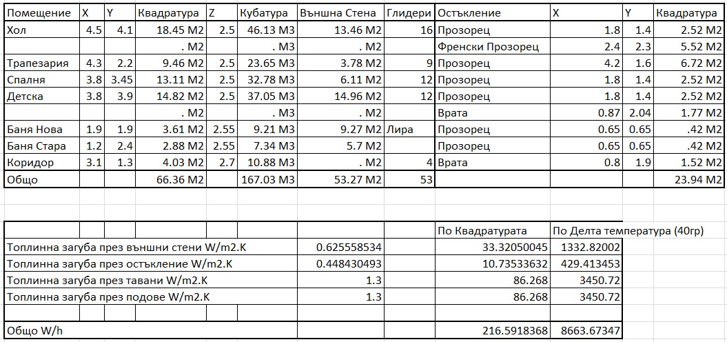

Ако трябва да бъда честен, параметрите на жилището ги писах по спомен, ама колко спомен може да му е останал на човек след 5 години...
В тая връзка си изрових табличката с изчисленията на топлинната консумация на къщата:
Актуалния брой на глидерите по помещенията е в 8-та колона на първата таблица.
Обаче не си спомням как съм стигнал до тази бройка. Ако може някой да каже дали са ми правилни сметките, няма да е лошо :)

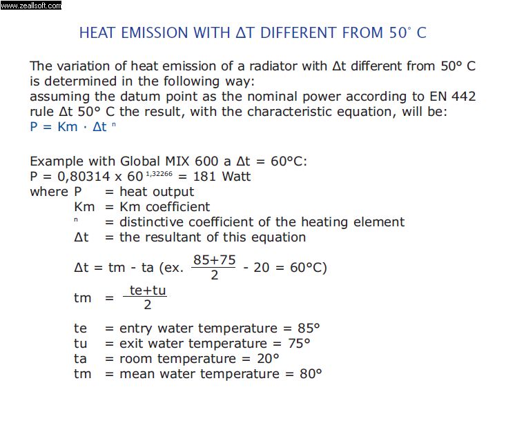

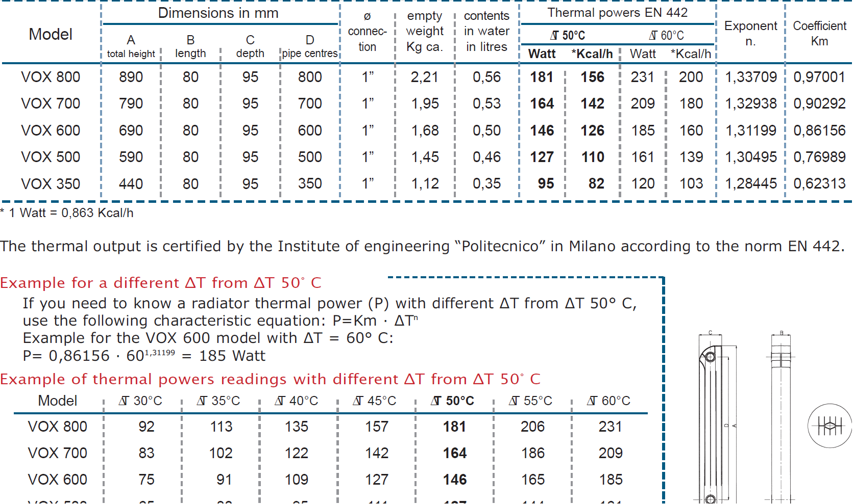

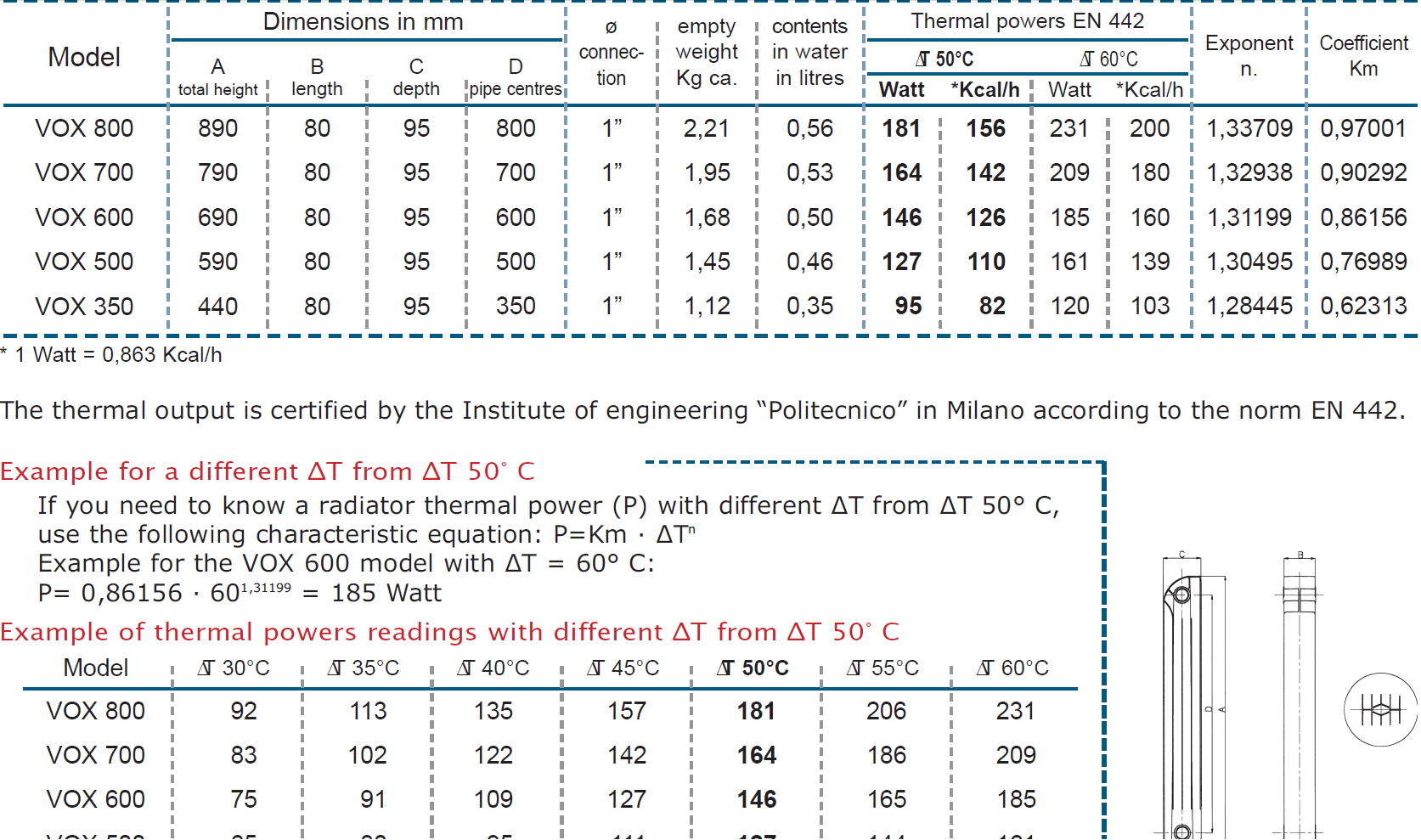

Забравих да кажа, че глидерите са Global VOX 600 и на тази страница: http://www.globalradiatori.it/public/Pr ... 006_UK.pdf
намерих тези параметри:
Чудя се Делта Т температурата на водата постъпваща в радиаторите ли е или е разликата между стайната температура и тази на водата :?

За мен системата не е изчислена правилно дори за котле на твърдо гориво.За квадратурата на хола бих сложил 20 броя VOX 600 с чиста съвест!!

Димо твоето ДТ слиза май на 20 и 1 глидер има мощност 60 вата със 40 градусова вода. :wink:
