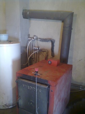

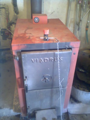

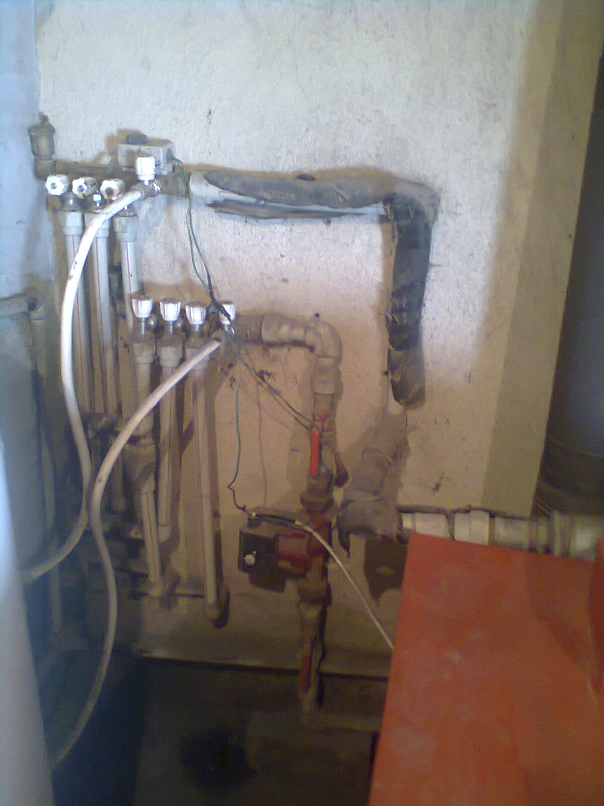

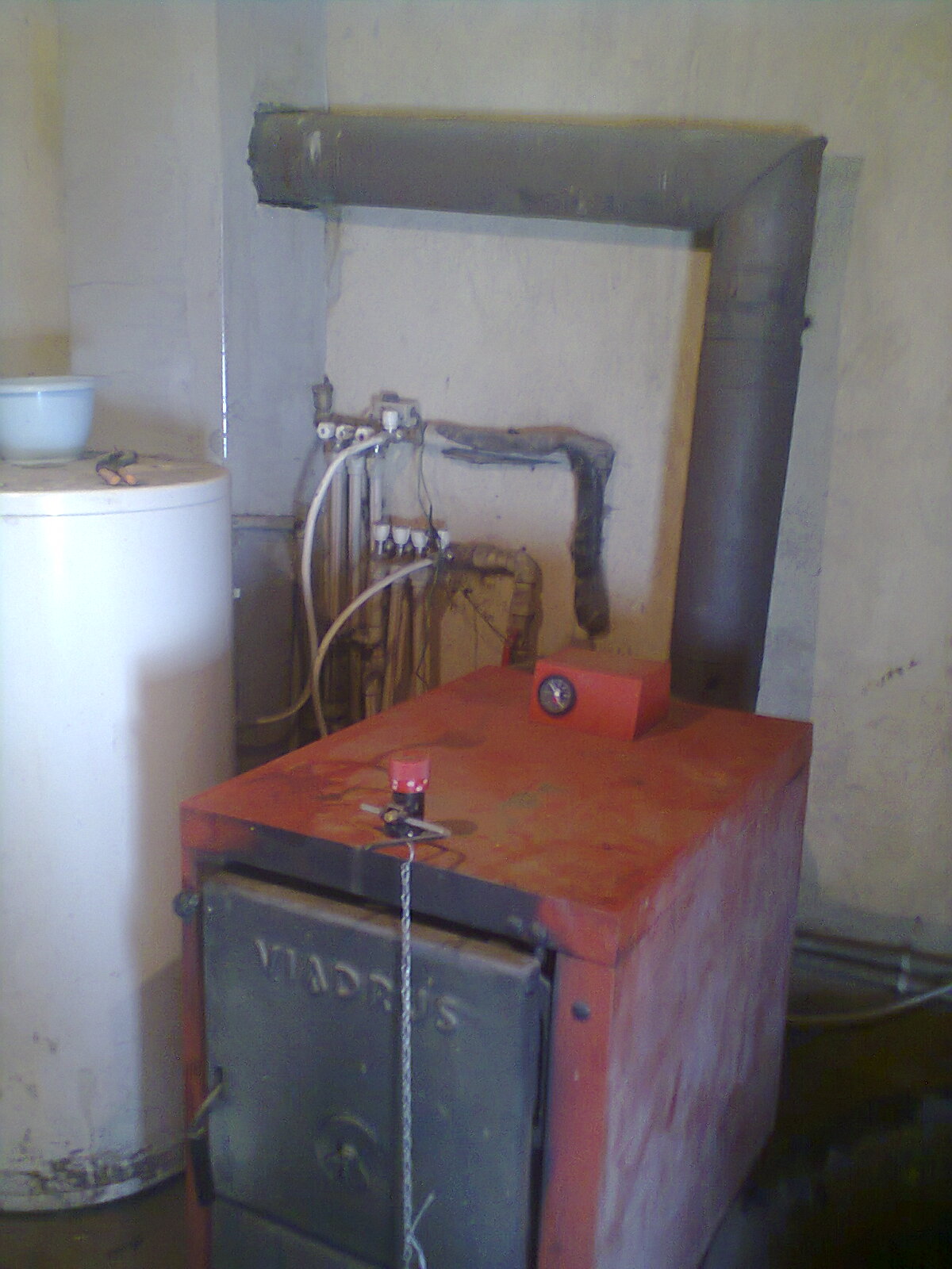

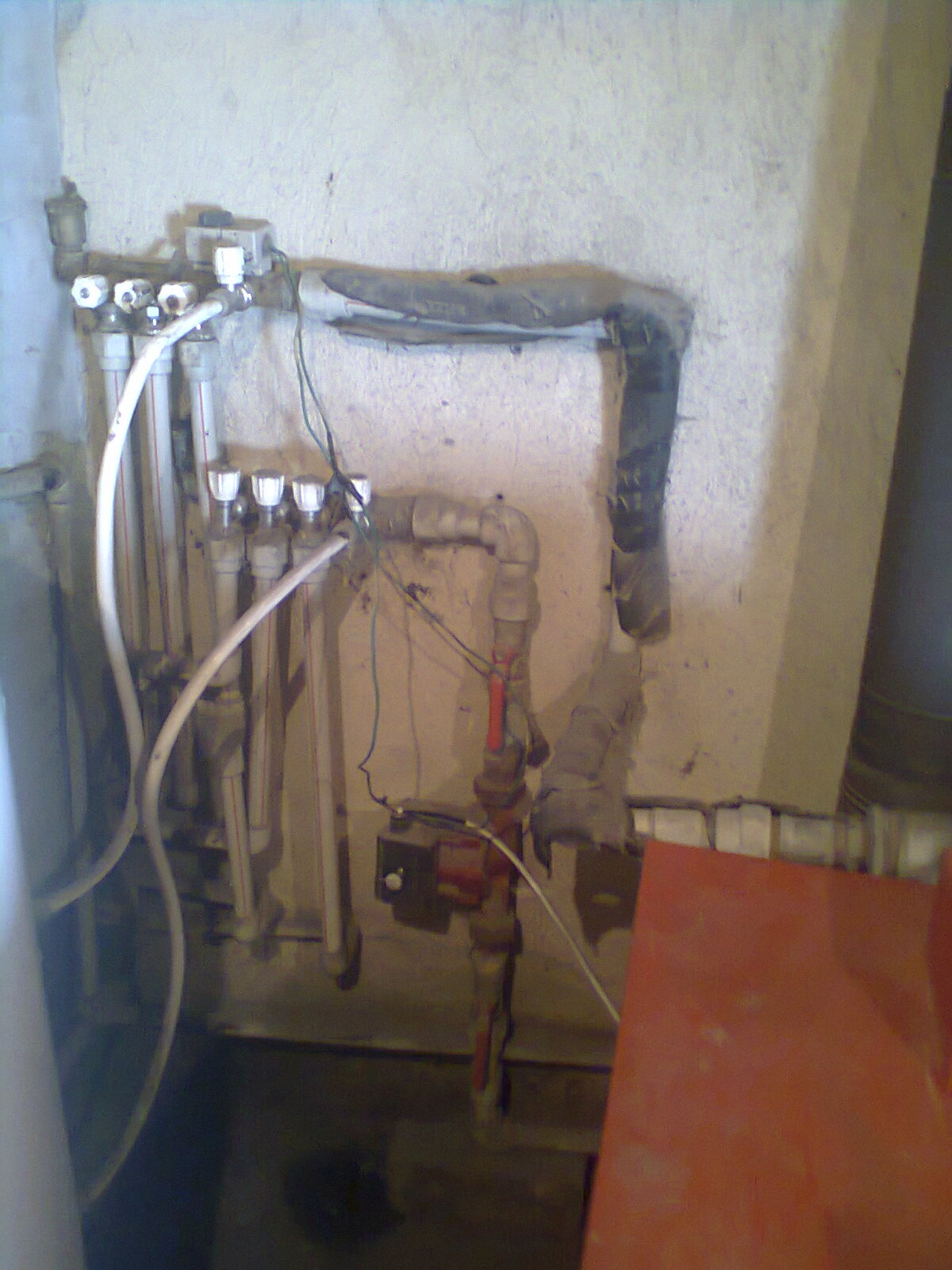

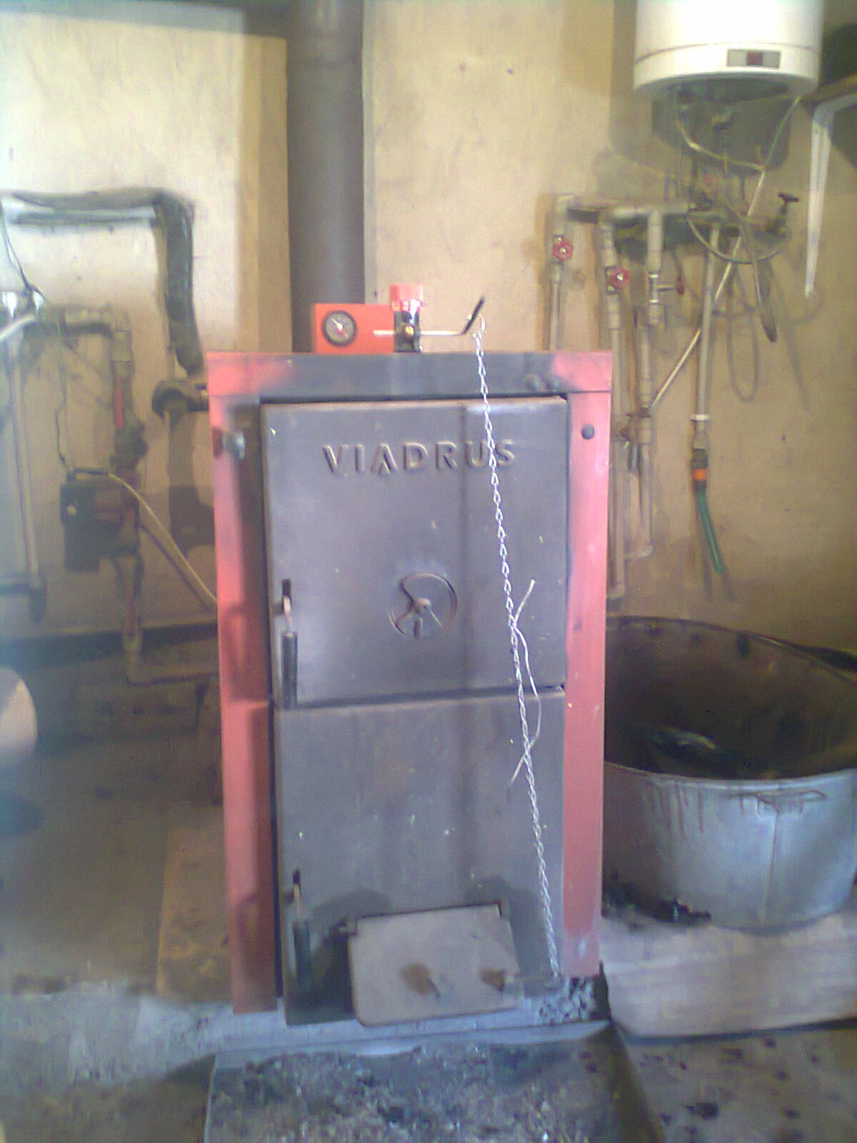

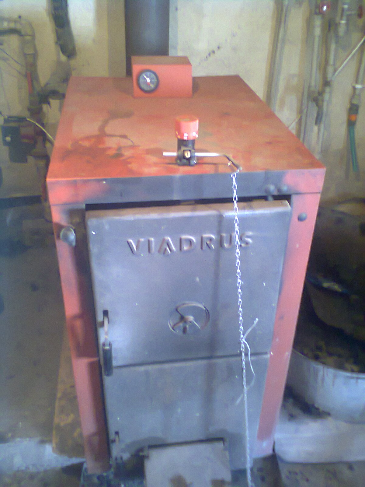

plamen8527 написа: Аз на радиаторите повече от 3 секунди не мога да си задържа ръката , а на изхода на топлата вода на котела повече от секунда две не се издържа. А за разхода си е толкова не знам защо, много е !!!...а аз съм го настроил на 90 градуса и капака за въздохода си седи отворен температурата седи на 60 градуса[/quote]
Тук нещо не е на ред според мен. Явно че температурата на изходящата вода е доста над 60 гр а термометъра показва 60 гр и клапата на въздуха реагира като 60 гр. Да не би да не е добре обезвъздушен самият котел? Точно на изхода на топлата вода би трябвало да има обезвъздушител.
