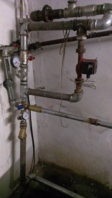

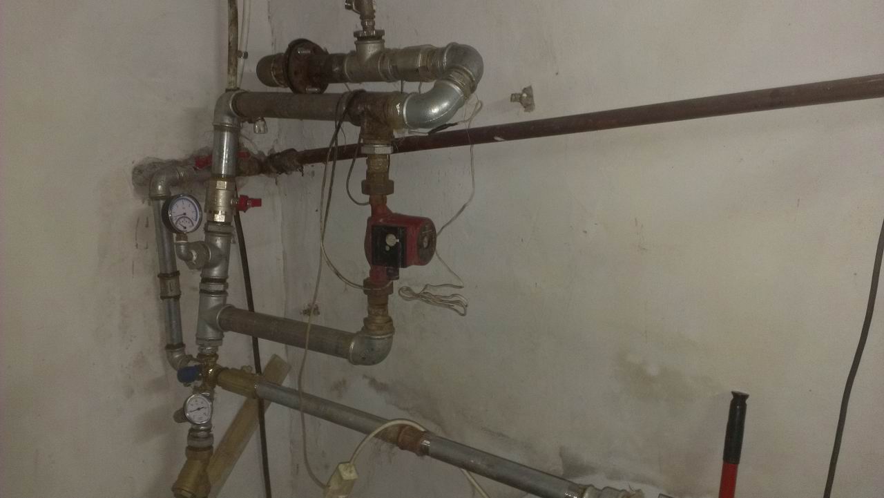

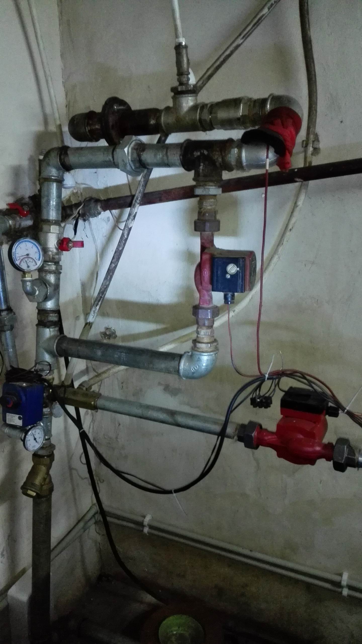

s_s1 написа:Добре, а как може това да се оправи? Над 2-те помпи има поне 5 м. воден стълб, но през 4-пътен вентил.За намаляване на кавитацията помпата се монтира възможно най-ниско - там статичното налягане на водата е най-голямо.
Кавитацията се увеличава с повишаване на температурата на водата, така че при отворена система е добре помпата да се монтира на студената вода.
За да си сигурен, че няма условия за кавитация може да монтираш манометър на входа на помпите - ако налягането там при работеща помпа е над 0.5 bar (5 м воден стълб), значи инсталацията ти е ОК.
Кавитацията е един от основните фактори за скапването на водните помпи.

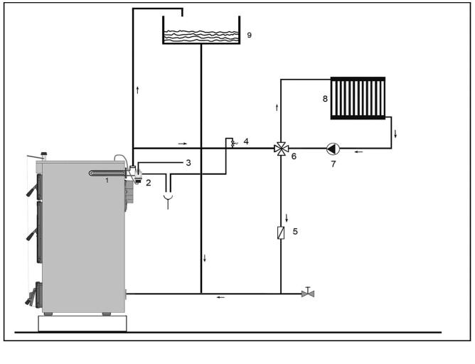

Схемата която си дал по-горе е принципна - липсват много необходими елементи.
Имаш ли обезвъздушители на малкия кръг?
За да става бързо и лесно самообезвъздушаването помпата трябва да се монтира вертикално - вход отдолу, изход отгоре.
