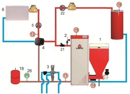

здравейте момчета честита нова година на всички в форума от здраве да не се отървате , имам въпрос при една затворена система ръзшерителния съд се слага на връщащата вода има ли значение преди помпата ли се слага или след помпата посока котела благодаря

Разширителния съд ако говорим за червен мембранен ,се свързва директно на входа на котела на тетка още преди да има кранове .

markoscbr написа:здрасти Филме да за същия разшерителен съд питам разбрах те ,след крана на помпата посока входа на котела той е с извот цол и четвърт слага се тетка и там се вързва разщерителния съд благодаря тиЕдна главна буква и една запетая еб@ват майката на цялата хармония

Идеята е да имаш отопление при спиране на тока - може да не захранва всички радиатори, но все пак да го има. Освен това ти отпада нуждата от ЮПС. Но трябва да се направи както трябва с клапа без пружина, за да работи автоматично. Трябва малко да се преработи участъка около помпата.
Лазаре около велик ден ще поръчам котлето комбинирано Грейко поставям го на мястото и почвам да го подвързвам ,Връщаща отиваща вода , Оставих си инсталацията старата с големите тръби послушах ви няма да сгреша ,Оставям я на собствена гравитация но ще сложа и помпа на байпаса системата затворена ,Написаното по горе от теб ми споменаваш за КЛАПА къде се слага и за какво служи можеш ли да ми дадеш схема, Мястото ми е доста ограничено ако се наложи с заварки или с фитинги ,Връщаща вода е 2цола ще я редуктирам на цол и половина към подвързването на котела такива кранове имам ,Благодаря

Сложил съм клапите след помпите. Нямам "бай Спас" на помпата, но съм изпилил месинговата част на жабката на клапата, за да има по малка тежест и да преминава малко вода когато няма ток.
Lazar, ми помогна за тази схема.

Четирипътен вентил добре,има ли какво да контролира задвижката .
