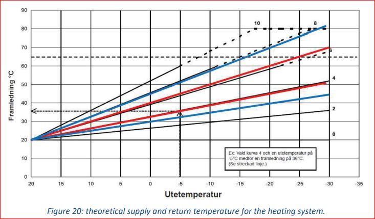

Evgeniy - майстор
Ето едно брилянтно изследване по въпроса:
https://www.diva-portal.org/smash/get/d ... TEXT01.pdf
Една и съща система, балансирана при слаб дебит (ниска скорост) и силен (висока) и замерени резултати.

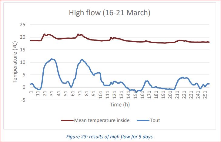

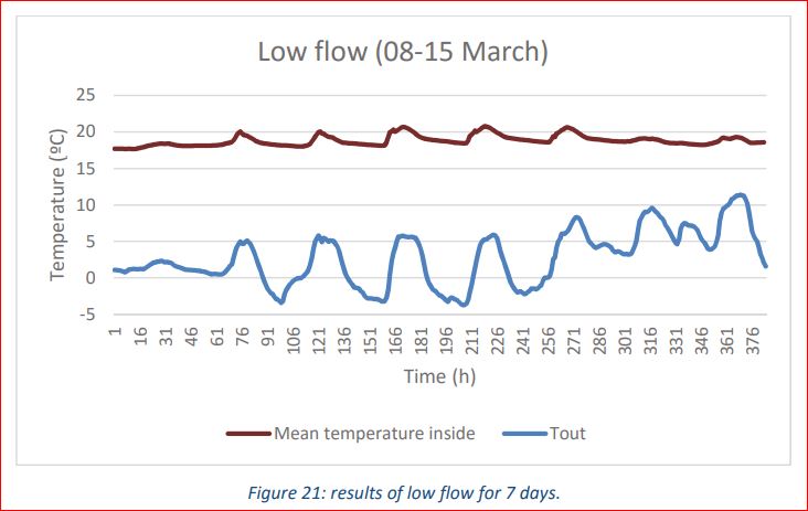

Сравнителни температурни криви (червени - вход/изход висока скорост; сини - вход/изход ниска скорост):
Резултати при ниска скорост:
Резултати при висока скорост:
Заключение:
"От гледна точка на вътрешна температура, и двата метода нисък и висок дебит показват близки показатели. Топлинната система поддържаше близки вътрешни температури и при двете конфигурации.
Средната температура при нисък дебит беше 18.81* C, а при висок 18.86* C. Това е показател, че системата работи правилно и по двата метода.....
... От гледна точка на ефективността, енергията, консумирана от помпата е по- висока при високата скорост - 67.4 kWh годишно, докато при ниската е 22.98 kWh."

Evgeniy - майстор
Трифоне,
На първата страница Шоп споменава за " понятието среден температурен напор" -водяща Т - изходяща Т/2.
Първата графика показва, че средния напор (ъглополовящата) на сините (слаб поток) и червените (силен поток) е на практика една и съща.
При равни външни условия има равен резултат независимо от скоростта на помпата, стига системата да е балансирана за тази скорост.
