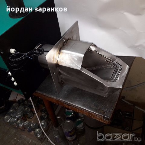

filmatoplo - майстор
Аз мисля че съм я виждал -почти като Грейко -Йордан Заранков :wink: .
чет ное 15, 2018 7:58 pmfilmatoplo написа:
Аз мисля че съм я виждал -почти като Грейко или се лъжа .
Лъжеш се.
maistora1965 - специалист
То това си е Грейко но в България всичко може
чет ное 15, 2018 8:41 pmmaistora1965 написа:
0f1c36b778870001dcc6827bd79802c4.jpgТо това си е Грейко но в България всичко може
Брао, майсторе!
Филме, и ти май си прав.

Жако - специалист
чет ное 15, 2018 8:36 amandy_forresite написа:
Най-малката горелка Мудлар е 35 kw. Твоят котел е 24 kw. Само това е достатъчна предпоставка да се спреш на горелка до 20 kw.
Виж, да имаха модел 20 или 15 kw, тогава бих се заинтересувал от горелката. Добре е че се продава и на изплащане. Когато купувах горелка и харесах грейко, нямаше откъде да се вземе на вноски. Това беше миналата година.
Колкото до възможността да се горят сл. пелети, завчера видях една светло синя горелка, която си ги папаше като шоколадови бонбони - безгрижно и безпроблемно. Не запомних каква е, нито попитах дали е преправяна.
Анди много си подробно точен, просто ми отговаряш на много незададени въпроси сега ще я виждам на жимо как работи тази горелка МУДЛАРК.
Та дано ми хареса.
Малко си нямам на представа какво да гледам кано технически способности.
