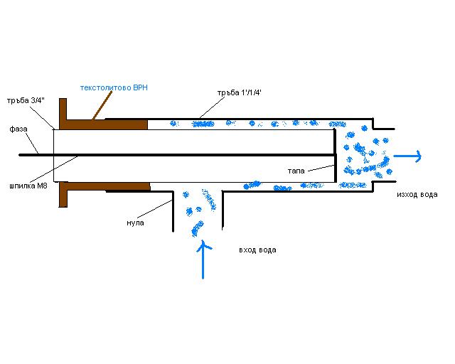

ето котел който ползвам един месец за отопление но лапа зверски ток без специален електролит.За 9КВт изчислена консумира 38А ток и държи 58гр. в инсталацията.Амперите са при 58гр. иначе при 20гр старт са 20-25А.Контролният електромер отчита 30 КВт за денонощие и термостат с диферент зададен 10гр.В стайте е топло 22гр но консумацията не ми харесва :?

схема няма ли?това може би е начина на един еликтрод за фазата
а нулата на корпус.но това нещо е убиец на киловати.правили сме го през 95год.Някой ако му е намерил схемата от какво е направено

http://www.teplodoma.com/info/install.php
Прочетете описанието как се пуска котела и ще видите че е същия както
го е правил Илко Илиев и аз както съм начертал схемата.Даже някъде по сайта имаше снимка на котела вътре с накипите.ТАМ си пише ао не ви устройва мощноста добавете сол.
илко илиев - специалист
не е сол а сода бикарбонат;тоест сода за хляб.НО внимавайте защого се слага чаена лъжичка и е желателно да имате ампер клещи да гледате ампеража защото се качва

Petyr - специалист
илко илиев написа:
защо вече никой не пише за камбаните на питер.аз постигнах
10-л.вода за 10-мин.до 60гр.соколо 900вата.някой нещо да е опитвал или да знае нищо по-вече
За да загрееш 10 литра вода с 45°К ти трябва енергия около 522 вата. Ти хабиш двойно повече. Явно КПД-то на този метод е доста по-ниско от колкото би било при обикновен реотан (там КПД е над 90%)...
Ако търсиш метод, чрез който да изкараш повече топлинна енергия от вложената, то такъв вече е измислен, викат му термо-помпа.
