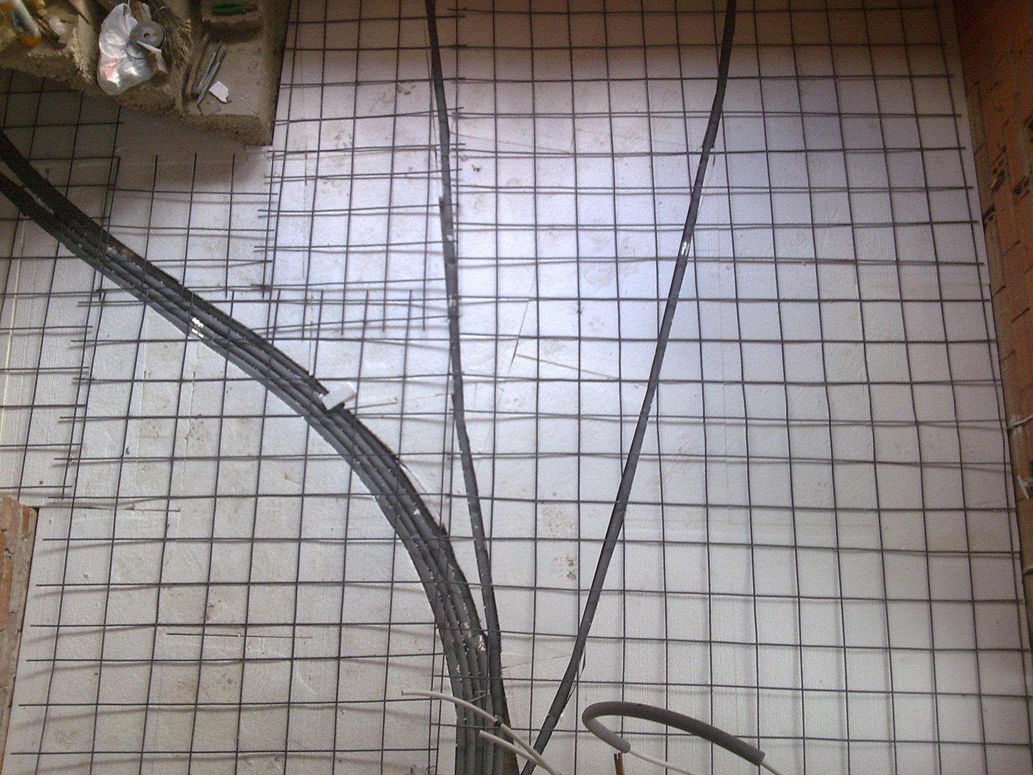

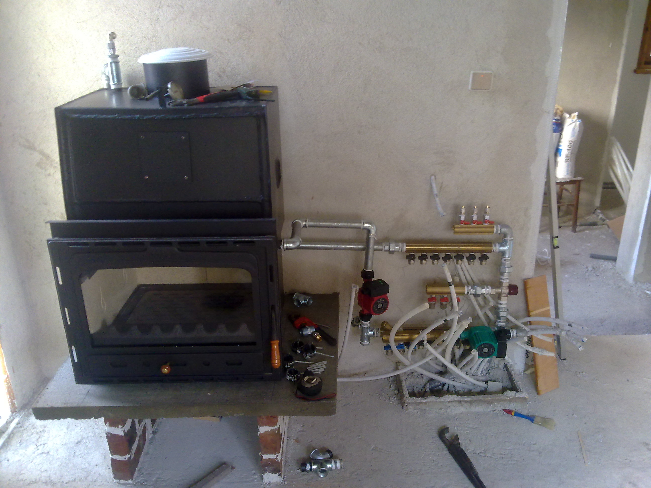

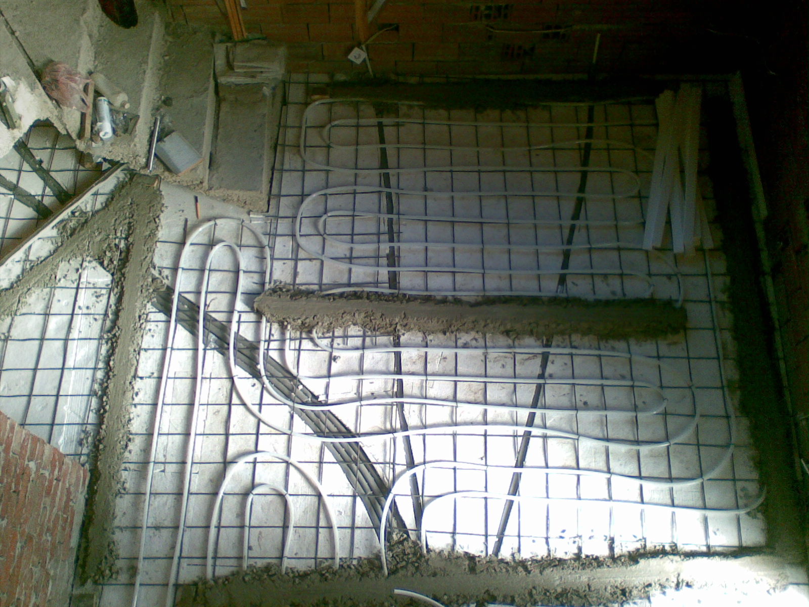

Това сътворих аз за себе си 5см EPS, мрежа 15/15см за която съм захванал маркуча PEX/PEX
още не съм го пробвал как топли но на есен ще пиша пак
filmatoplo - майстор
Колега дано понасяш критика :) , монтажа около камината не е правилен , тръбите също не си ги навил точно но айде за тах може да се допусне и този вариант , но оправи свързването на помпи и колектори докато е време.
tupalka - специалист
Също така дано не си пречупил тръбата при обратните завои, виждат ми де доста остри с диаметър 15см. При мен серпентината също е на 15 см., но където се налага огъване на 180 съм я направил по-плавно.

Скъпи колеги карате ме да съжалявам че качих снимката с камината
сложил съм трипътен термовинтил затова е втората помпа на скимката се вижда принципа
