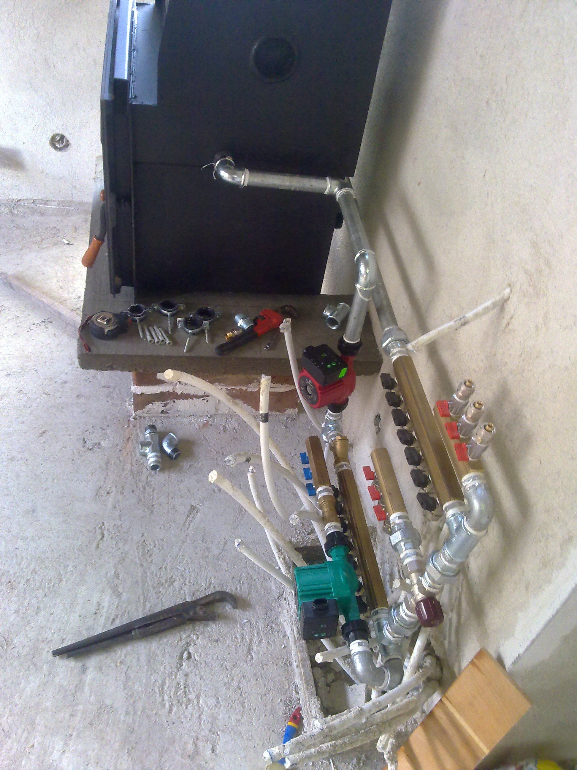

Моята забележка е че всичко това трябваше да е подвързано преди замазката. Сега ще е много по-трудно да огъваш тези къси тръбички, особено щом са с алум. вложка
Jawata - напреднал
Може да съм употребил повечко но ме гъделичкате леко и не мога да се сдържам,
всички маркучи който са с ''алуминиева вложка'' pex/al/pex са за радиаторите и са в изолация в EPS-a(стиропор), така че може човек да ги мачка, криви, извива за да ги вкара в колекторите (без риск да ги прегъне).
А тези за подовото са друга БИРА (че така ме кара по това време) те са PEX/PEX без ''алуминиева вложка'' както казва колегата
тези маркучи (PEX/PEX) можеш да ги вържеш на възел без прегъване...
И относно свързването
елементарно е 2-кръга един за радиаторите и един за подовото през вентила
LazarGanev - "Велик майстор"
Е, добре де, разбрахме се, но мога да те гъделичкам още :) . От снимките не може да се прецени добре, а ти говориш за PEX/PEX. Понеже такова понятие не съм чувал, аз реших че са PEX/Al/PEX. Тръбите за подово отопление са еднослойни от омрежен полиетилен и биват 2 вида - PEX и PERT с малка разлика в съставките, твоите явно са PEX. А филтъра на помпата в това положение ли ще остане?

Jawata:Това подвързване което си направил как ще работи.Ако не ти е проблем дай малко разяснение че, ми се струва много объркана работата
Последна промяна от kapanec на вт фев 11, 2014 2:17 pm, променено общо 1 път.
Jawata - напреднал
kapanec написа:
Jawata:Това подвързване което си направил как ще работи.Ако не ти е проблем дай малко разяснение че, ми се струва много объркана рабтата
Като навържа маркучите ще ви се изясни. :?

Размислих за водното подово и в крайна сметка ще сложа само XPS на пода и дюшемето отгоре, ще пусна една серпентина в банята по пода и в кухнята пред мивката и печката . Прецених в крайна сметка (благодарение и на вашите мнения), че в общи линии няма да има особен ефект , ако се постави под дюшеме 2.5 см дебело . А за отоплението вероятно ще стъпя на класически вариант с камина с водна риза .
