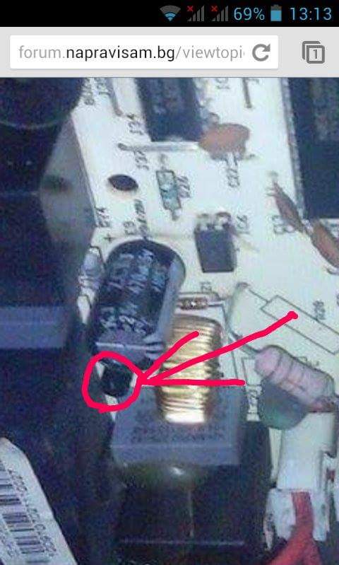

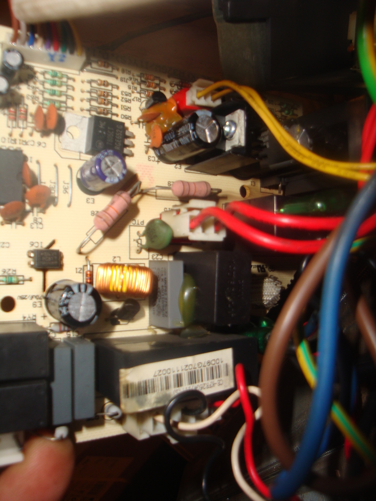

Има един елемент като на снимката възможно ли е той да е виновника/регулатора на обороти/ и има ли начин да рабера работи ли или само чрез подмяна :?
Това не е ли симистора?
Но не мисля че проблема е в него.

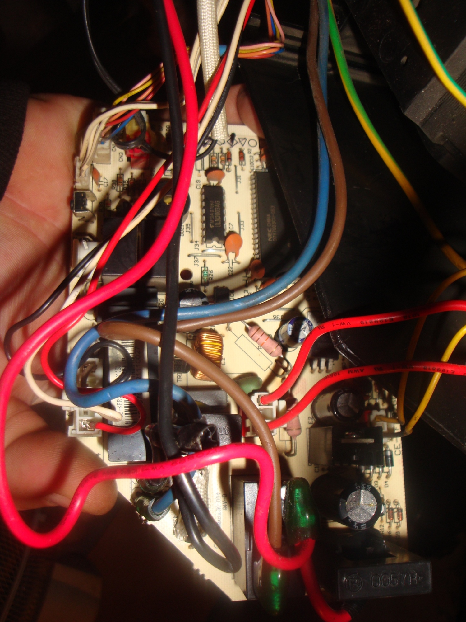

Удари една хубава снимка на въпросната букса, ето и елементите около нея.
И те да се виждат добре.

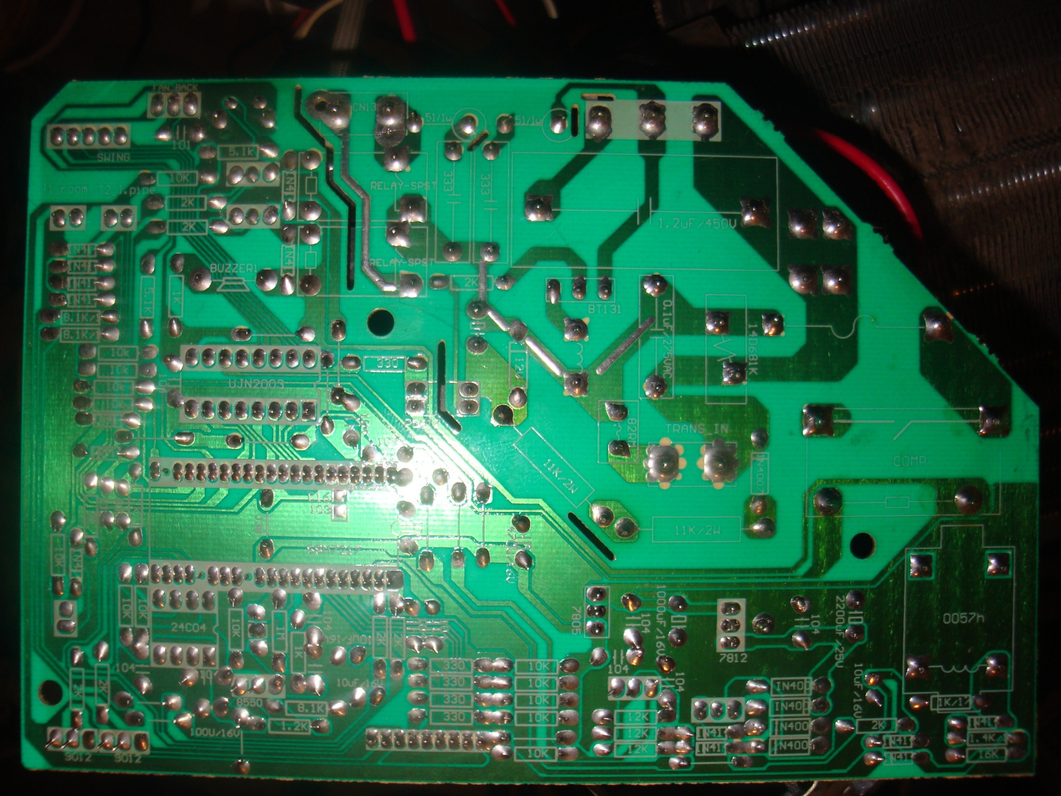

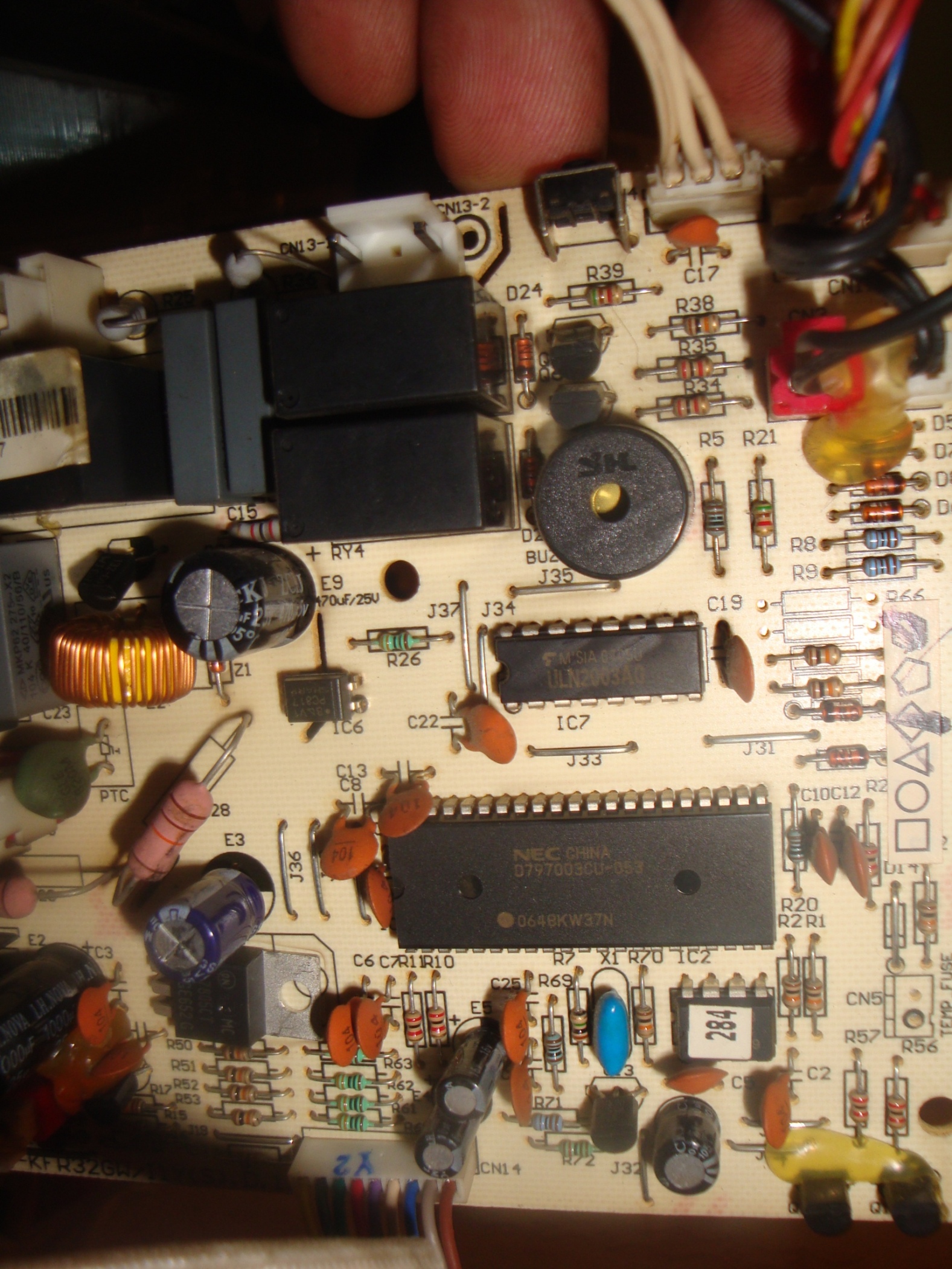

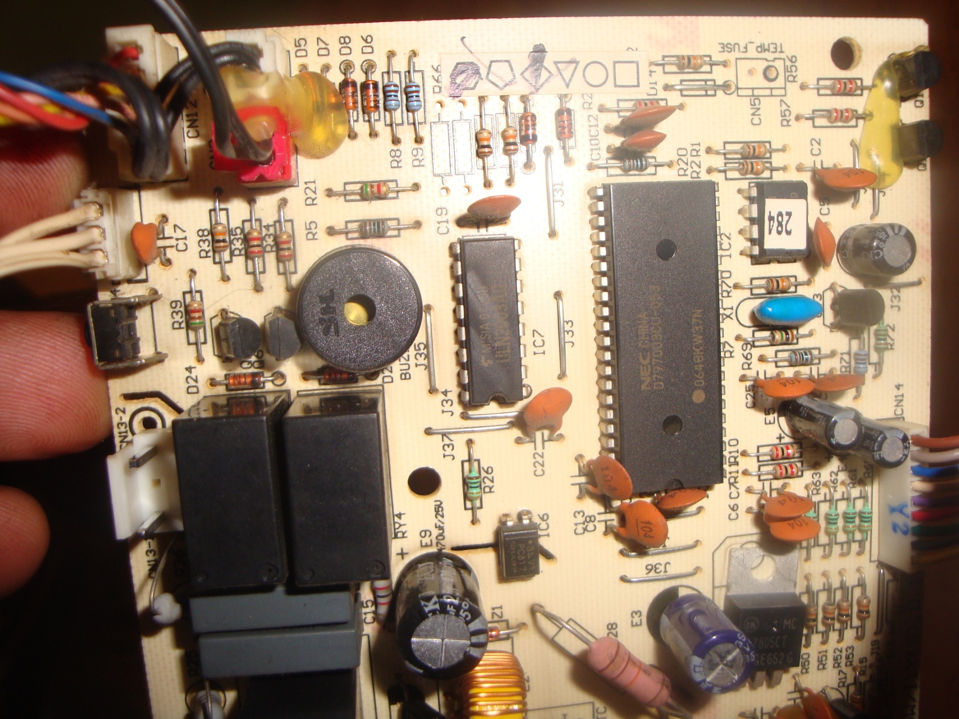

Някакъв подобен елемент нямаш ли на платката ?
iva6ki - специалист
имам два такива като единия е с радиатор с номера 7812ct(който е с радиатор) и 7805ct но това не са ли линейни стабилизатори на напрежение.
Странното е че при вкл. Щепсел със затворен капак с фазомера опитах и на двете букси ми свети на всички пинчета като на тази за обратната връзка по слабо.
Качвам ги в докса че се разваля резолюцията.
Файл : snimki platka.rar
Линк за сваляне : http://dox.bg/files/dw?a=9efc6f91f9

Да не бъркаш буксата? Едната обикновено е с 5 пина(2 не се ползват), тя отива към мотора, а другата е с 3 и кабелите са по-тънки. На тая с 5-те може да свети фазомера.
И с фазомер нищо няма да измериш. Мултицет трябва.

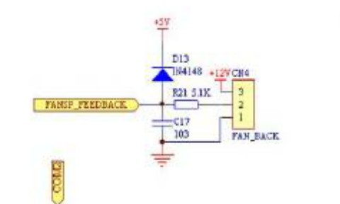

С17 намери ли го около малката букса?
Върху него трябва да се измери какво напрежение има.
Лошото е че там честотата е от значение.
Трябва да има импулси с коеф. на запълване 50%. На постоянно напрежение би трябвало да покаже около 2,5V, както и да се върти.
iva6ki - специалист
И двете букси са по 3 пина захранващата към мотора и тази за обратната връзка.
P.S. Мерих напрежението на C17 при работещ вентилатор е 3,87 волта без да мърда.
