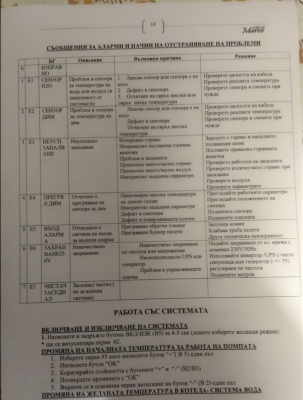

нед дек 02, 2018 7:26 pmMistycal написа:
нед дек 02, 2018 6:00 pmRumen72 написа:
нед дек 02, 2018 10:11 amMistycal написа:
Трябва да се смени защитата с нова ли ?
Или тази може да се затвори?
Зависи каква е при тебе, има самовъзстановяващи, има и червено бутонче отзаде за въстановяване има и еднократни, като сработи и остава сработила, затуй рекох - мериш.
А да, термозащитите са на различни градуси, мойта е на 70, твойта и пише градусите на челого, успехи!
Много благодаря за инфото,ще пиша какво е станало! :)
Термозащитата е сменена,работи но както и преди подържа 2-3 градуса по-малко от зададените и не влиза в модулация, от 30 октомври до сега вече малко над 1.5 тона пелети заминаха,пелетите са А2 букови.Някаква идея как да настроя тая ламя?

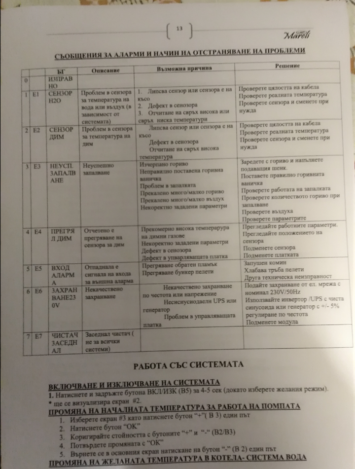

Може ли някой да ми изпрати заводските настройки интересуваме гори пламък колко трябва да е ! Старт пламък също и защо ми спира котела от време на време както работи и се изключва АЛАРМА е5 работи на 5 степен в режим модулация мисля , че проблема е с гори пламък ако някой може да ми прати всички заводски настройки на мейла bgtelbg@gmail.com Котела работи със слънчогледови пелети

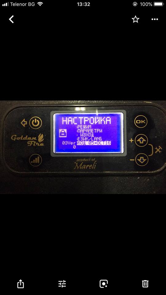

Здрасти,даде ми грешка 06 отворен термостат пелети и шнека в горелката върти постоянно дори и изключена! Грешката не може да се изчисти! Някой да има идея как да се махне! Благодаря предварително!
Хубаво мислиш, нищо, че малко неправилно мислиш.
