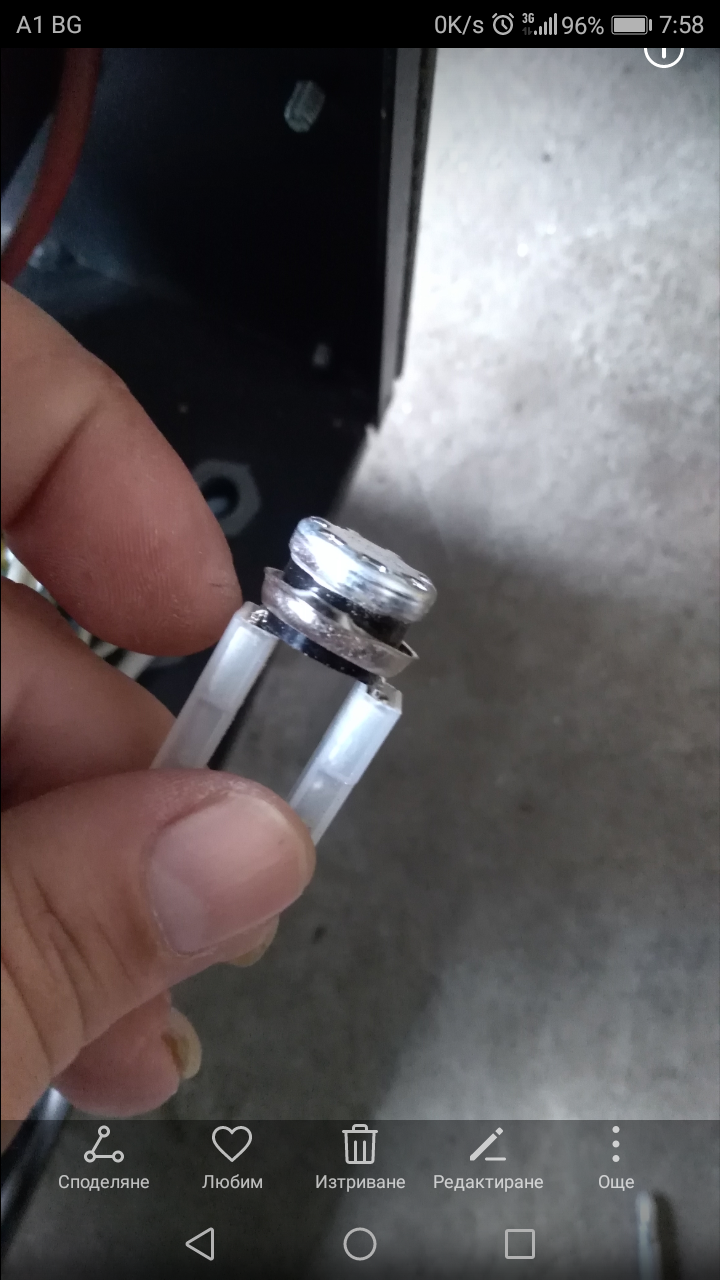

Трябва да се смени защитата с нова ли ?
Или тази може да се затвори?
Зависи каква е при тебе, има самовъзстановяващи, има и червено бутонче отзаде за въстановяване има и еднократни, като сработи и остава сработила, затуй рекох - мериш.
А да, термозащитите са на различни градуси, мойта е на 70, твойта и пише градусите на челого, успехи!
Много благодаря за инфото,ще пиша какво е станало! :)
Термозащитата е сменена,работи но както и преди подържа 2-3 градуса по-малко от зададените и не влиза в модулация, от 30 октомври до сега вече малко над 1.5 тона пелети заминаха,пелетите са А2 букови.Някаква идея как да настроя тая ламя?
