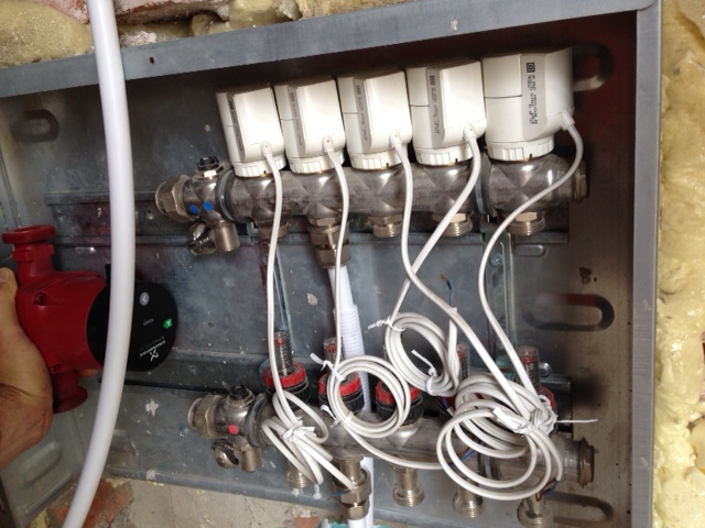

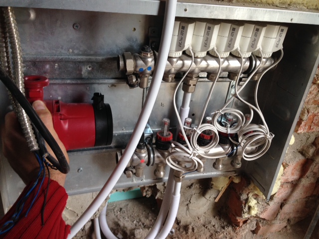

Дойде ред за монтиране на помпата и термостатичния трипътен вентил. Определено кутията ще ми дойде малко тесничка но все пак ще мога да се сместя. Има ли проблем при следния монтаж на помпата, като се има на предвид, че смесителя ще е най отгоре и циркулацията на водата през помпата ще е отгоре на долу.
idunno - специалист
защо си набутал помпата в кутията, котелно ли нямаш?
syncho - майстор
Не би трябвало да има проблеми.
idunno, това е локално смесване за подовото само. Така ще може да си ползва високотемпературния кръг за други цели, а не да сваля температурата на цялото отопление.
