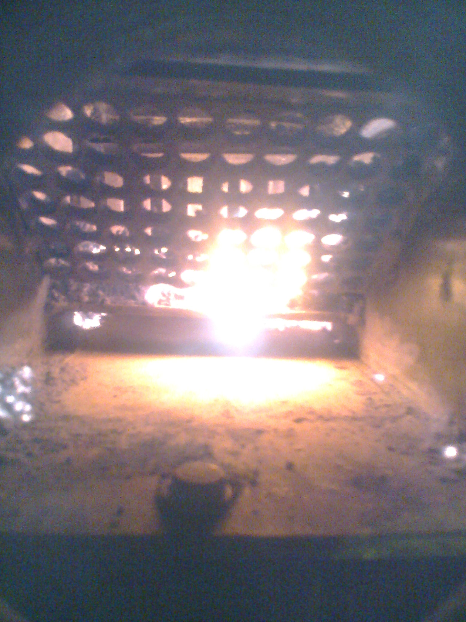

Да точно така.В сегашния момент ти взима 430грама пелети при пусковото запалване.И за това трудно ти стартира.Виж и отворите на входната тръба за пелетите дали са симетрични.При горенето през тях влиза въздух и горенето трябва да е насочено надолу не на горе.Това ще ти подскаже как си с тягата и на коя решетка трябва да си.При изгасване на горелката не трябва да остава почти нищо в нея.Ще кача снимка да видиш какво остава.

В сегашното състояние , остава малко пепел при работа на самия делител отзад и запушва въздуха който трябва да обдухва пелетите да горят , после в задния край под самия делител пак остава малко пепел защото делителя като е по дълък назад -пепелта не може да достигне онова засмукване което праща пепелта в печката , като я побутна -веднага я взима .Иска си преработка

.Гледам сега кошничката по лесно ще ми е да преместя наклонената решетка напред и да скъся отзад опашката на делителя , над наклонената решетка ще попълня с парче ламаринка

за някой може след време да е важно -та утре като намеря време ще си сложа визьора на Притито , представлява 1 цол тръбичка с гайка и мини огнеопорно стъкълце -взех го от 1 турски котел , като срязах врата за да му сложа пелетна горелка -артиса
.Като сложа визьора че мога да видя пламъка коя част от ризите нагрява в Притито , и ще преценя кое да пипна за по добър топлообмен , тоест ще сложа някоя ламаринка за да насоча пламъка да облизва по добре навсякъде преди да литне в комина

Така е и мойта , но от пелетите ми остава по малко пепел , и в другите горелки с тези пелети остава по малко , преди я тествах с брезнишки от миналата година -нямаше и прашинка , сега като загасне имам по 1 кибритена кутийка пепел в кошничката
